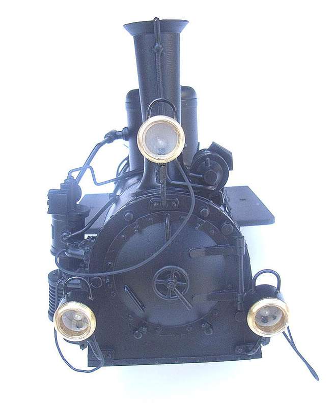

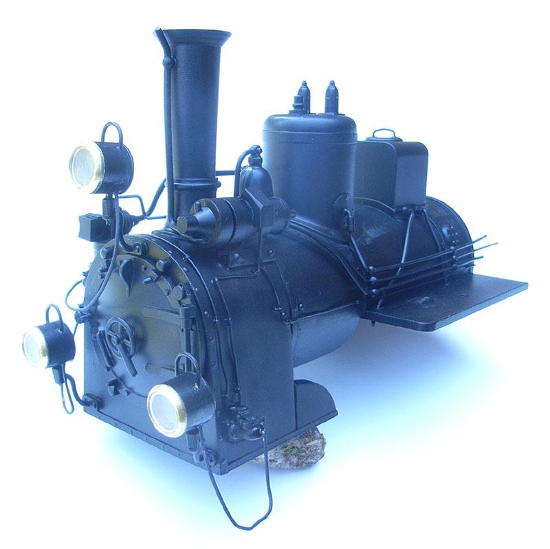

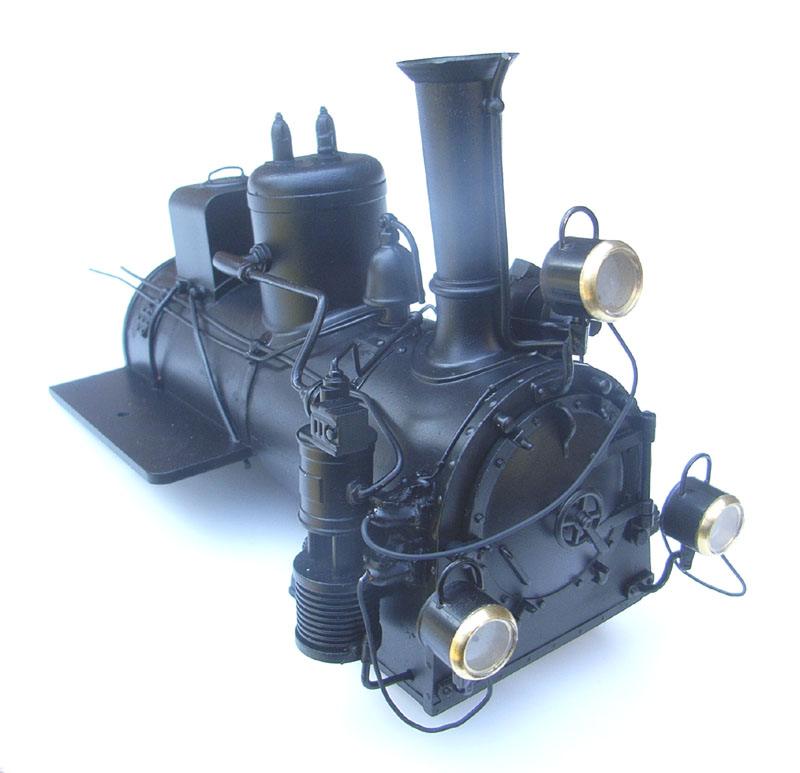

eigentlich wollte ich gestern noch mit den Laternen fertig werden. Das hat dann aber leider doch nicht geklappt, denn nebenbei habe ich auch noch einen Beruf und der lies mir nicht die nötige Zeit. Ich sag´s ja immer: „Beruf schadet dem Hobby!“.
Nun denn; heute morgen konnte ich dieses Kapitel so weit abschließen und habe gleich ein paar Fotos gemacht. Das Büchsenlicht war aber heute nicht so gut wie neulich, denn der Planet stach schon recht steil von oben und obwohl ich im Schatten fotografiert habe, war das Streulicht nicht mehr optimal.
Sei´s drum, man sieht auch so, um was es geht.
07_Kessel_Heizerseite_m_Laternen (Rudolf)
08_Kessel_Lokf_hrerseite_m_Laternen (Rudolf)
09_Kessel_vorn_m_Laternen (Rudolf)
Ein wenig schielt sie noch in alle Richtungen. Das lässt sich aber am Schluß noch korrigieren. Es erstaunt mich immer wieder, wie sehr eine Lok allein schon durch ihre Laternen ihr Gesicht verändert.

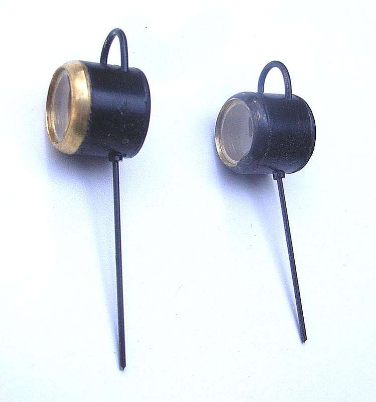

Apropos Laternen: da war ich in einem Gewissenskonflikt, denn eigentlich mag ich keine blanken Messingteile an einer Lok, die im täglichen Einsatz steht, denn das sieht mir zu sehr nach Museum aus. Hier aber gefielen mir die schwarzen Lampenringe überhaupt nicht. Darum habe ich sie vorerst blank gelassen. Die OEA betreibt eh keinen rollenden Schrottplatz, sondern hält ihre Fahrzeuge in einen halbgepflegten Zustand.
10_Laternen_v_d_Seite (Rudolf)
11_Laternen_v_vorn (Rudolf)

Ach ja: Scheiben für das Führerhaus habe ich noch immer keine. Bei Märklin sagte man mir, ich solle mich in drei Wochen noch einmal melden, denn derzeit sei man dabei, das Ersatzteillager neu einzurichten. Ich weiß nur nicht, ob ich das überhaupt noch will. Ich habe mal gelernt, dass man sich die Wünsche seiner Kunden notiert und zurückruft, sobald man diese erfüllen kann. Meine damalige Lehrfirma ist übrigens bis heute noch nicht in Konkurs...

Soweit ich das auf historischen Fotos (z.B. aus der Schweiz) gesehen habe waren blanke Ringe an den Lampen auch im Betrieb keine Seltenheit.Rudolf hat geschrieben: Apropos Laternen: da war ich in einem Gewissenskonflikt, denn eigentlich mag ich keine blanken Messingteile an einer Lok, die im täglichen Einsatz steht, denn das sieht mir zu sehr nach Museum aus.
