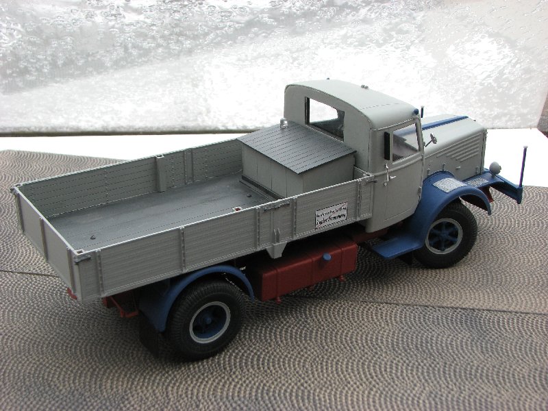

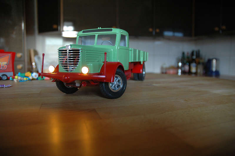

Hallochen! Endlich ist es so weit! Mein Büssing ist fast fertig. Es fehlen lediglich nach ein paar kleine Anbauteile und Aufkleber am Fahrerhaus.
Und durch das ausbuchsen der AFV-Achse läuft er jetzt scchön sauber.
Er wird jetzt auf der Faszination Modellbau in Sinsheim auf dem 1:25er Parkur ausgiebig getestet

Meine Plastik-Allergie ist etwas schlimmer geworden.Deswegen habe ich mir die Trielex-Felgen aus Aluminium gemacht. Erstens laufen sie jetzt rund, und zweitens sind sie jetzt auch belastbar!

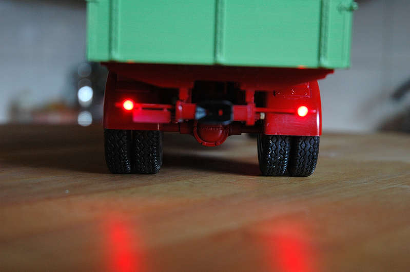

Vor dem Grundieren. Die hintere Stoßstange mit Kammernleuchten habe ich in Messing nachgebildert, da das Orginalteil aus Kunststoff dem RC- Alltag nicht stand hielt
DSC_8313 (Handi72)
Hier werden die SMD Leuchtdioden montiert

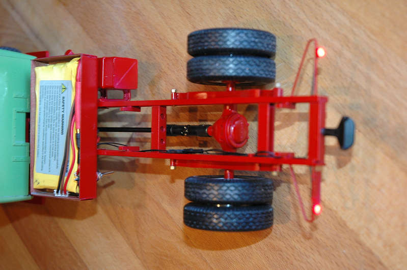

Den Akku habe ich unter der Ladefläche versteckt, der Empfänger und Fahrtregler sitzen unter dem Fahrerhaus bzw im Motorraum

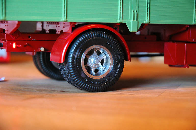

Das Felgenbett und der Felgenstern sind mit eine Presspassung versehen, also jederzeit demontierbar, und so kann man den Stern Lackieren, und einfach wieder zusammen stecken
DSC_8333 (Handi72)
Ich habe das Felgenbett hochglanzpoliert, was natürlich nicht dem Orginal entspricht, sie aber trotzdem gut aus!
DSC_8333 (Handi72)

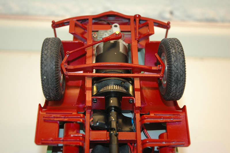

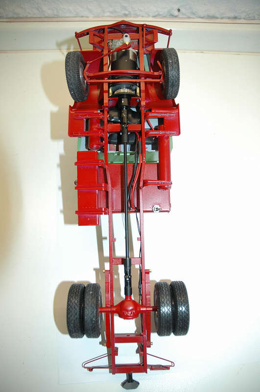

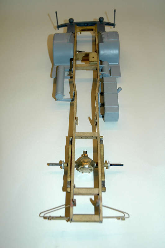

Als Motor kommt ein Getriebemotor von Conrad zum Einsatz.
RC-Büssing (Handi72)
Der hat den Nachteil, dass er eigentlich zu breit für den Rahmen ist. Deswegen habe ich das Getriebe etwas mit der Fräßmaschine bearbeitet, so dass es jetzt hineinpasst. Da ich das Fahrerhaus nicht zerschneiden wollte, musste ich mit dem Motor so weit nach vorne, was der Lenkgeometrie nicht gerade zu gute kommt, weil ich das Servo so weit nach vorne setzen musste.

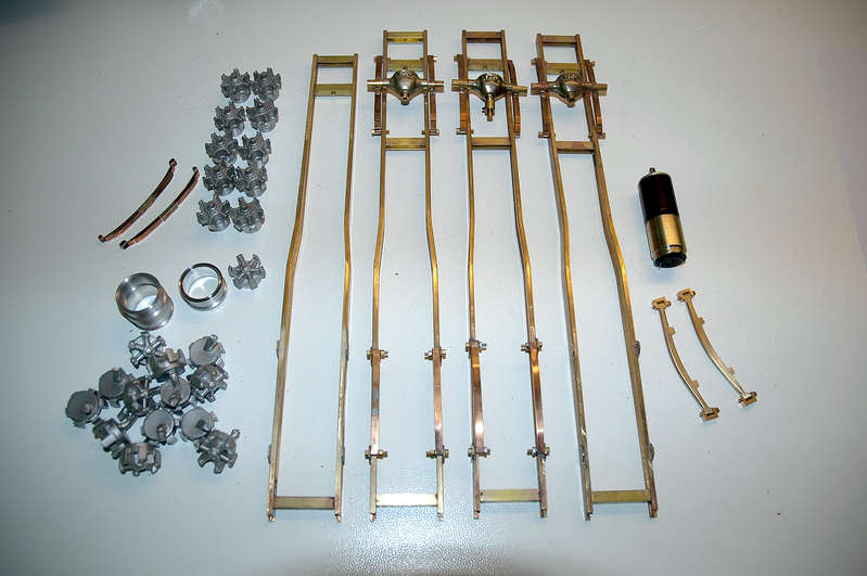

Ich habe mir für die nächsten Rahmen einen Faulhabermotor mit Planetengetriebe, rechts im Bild, besorgt. Somit wird das mit der Lenkung besser, weil der Motor im Durchmesser viel kleiner ist, ich weiter zurück kann und ich so mehr Platz fürs Lenkservo habe.

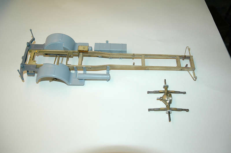

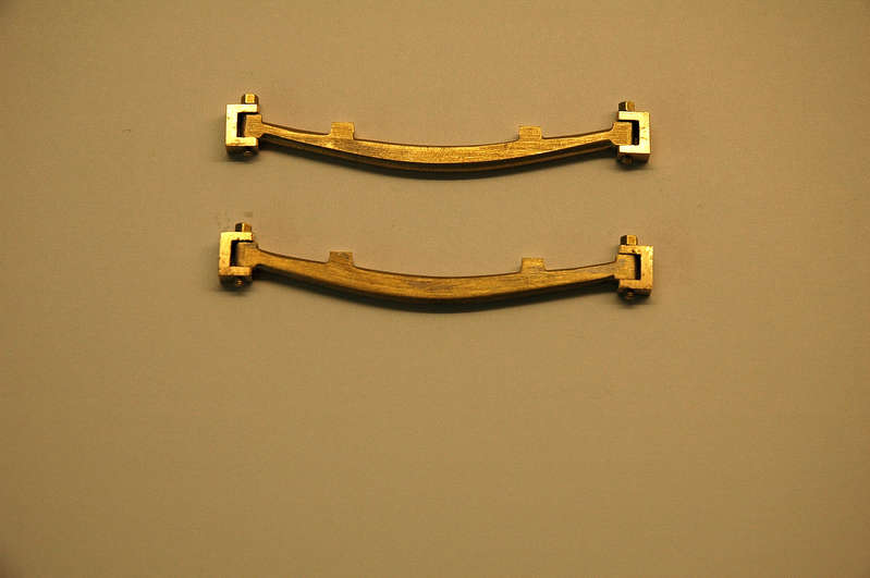

Hier noch zwei nicht ganz fertige Vorderachsen. Sie sind aus dem vollen Geschnitzt,und haben die gleichen Abmessungen wie die im Revell Baukasten.

Die Starrachse mit Diffgehäuse von AFV passt optisch sehr gut unter das Fahrzeug.
Der gekröpfte Rahmen sieht sehr schick aus
Der Akku ist vermutlich ein Lipo? Welche Kapazität hast Du untergebracht?

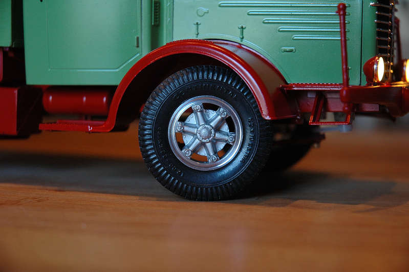

Ja das ist ein Lipo, 7,4V 1500mAh.
Die Felgen sind nicht aus Plastik, die Bausatzfelgen dienten mir lediglich als Vorlage.
Ich habe mir die Felgensterne aus Aluminium abgießen lassen. War nicht ganz billig, aber die Orginal-Bausatzfelgen sind halt nur fürs Standmodell tauglich.
Das Felgenbett ist mit einer Passung gedreht, so dass man den Stern hineinpresst, und er dadurch fest sitzt.Dadurch laufen sie rund.
Und der Guss ist wirklich sehr gut, so dass es auf den ersten Blick aussieht, als wäre es Plastik. Durch das auswechselbare Felgenbett bin ich auch nicht auf die Revell Gummireifen angewiesen. Denn jeder Hersteller in diesem Maßstab hat ja andere Reifenmaße!

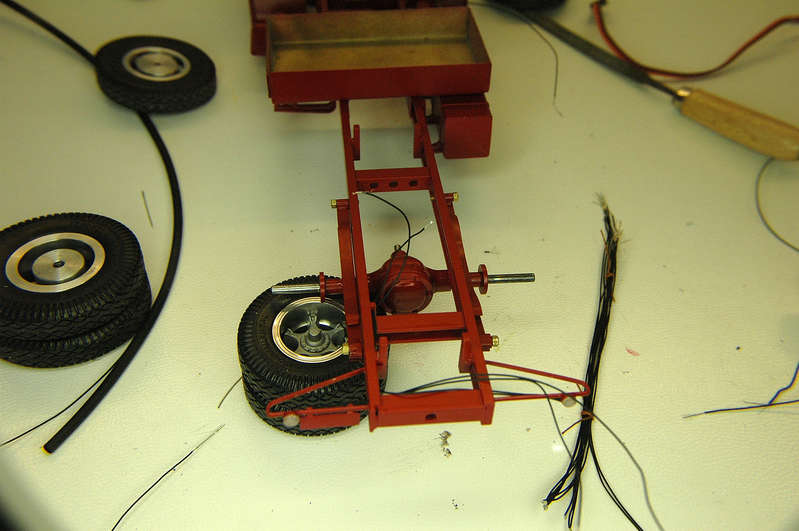

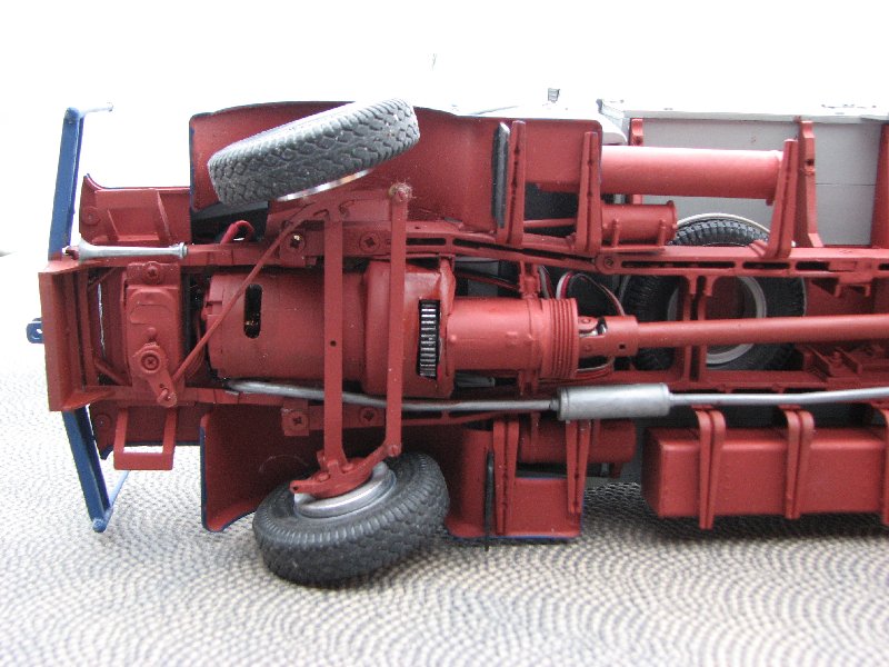

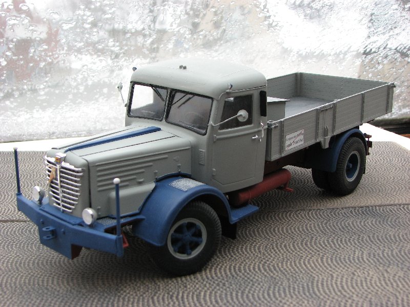

ich hatte ja schon vor geraumer Zeit meinen Umbau mit einen EMEK Fahrgestell gezeigt. Der Umbau ist soweit abgeschlossen, er fährt und wir zur Zeit ausgiebigen Fahrtests unterzogen.
Der Radstand ist gegenüber dem Revell-Bausatz verkleinert, steht ihm eigentlich sehr gut. Motor u. Getriebe stammen aus einem Umbausatz von "Kleine Laster".
Akku ist ein LiPo 7,4 V 850 mAh, der unter der Kiste auf der Ladefläche liegt, die dort sichtbare LED gehört zum LiPO-Saver.
Die Trilex-Felgen sind aus Kunststoff und sind als Blenden aufgeklebt, die eigentlichen Felgen sind aus dem Umbausatz.
Ich habe Daniel im Januar in Sinsheim getroffen und habe dort schon seinen Umbau bewundert, viele Wege führen halt nach Rom.
Viel Spaß bei den Fotos (ein paar sind auch noch in meiner Galerie)
Uli
