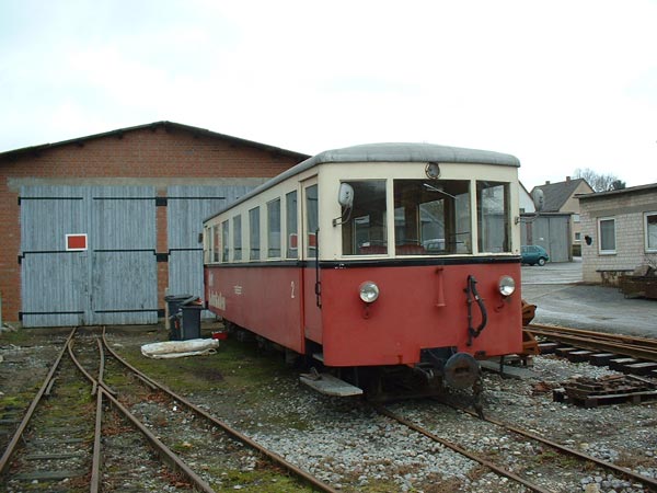

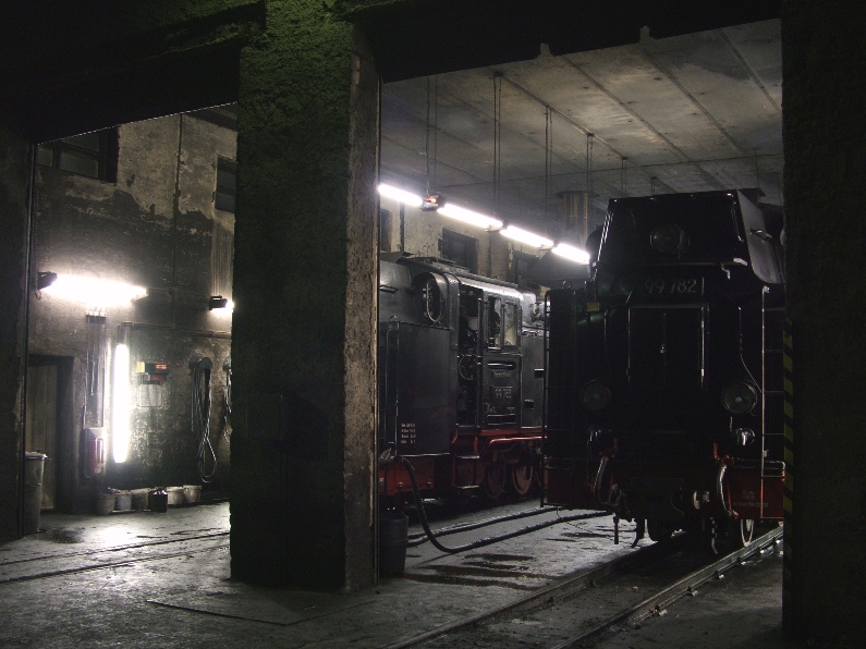

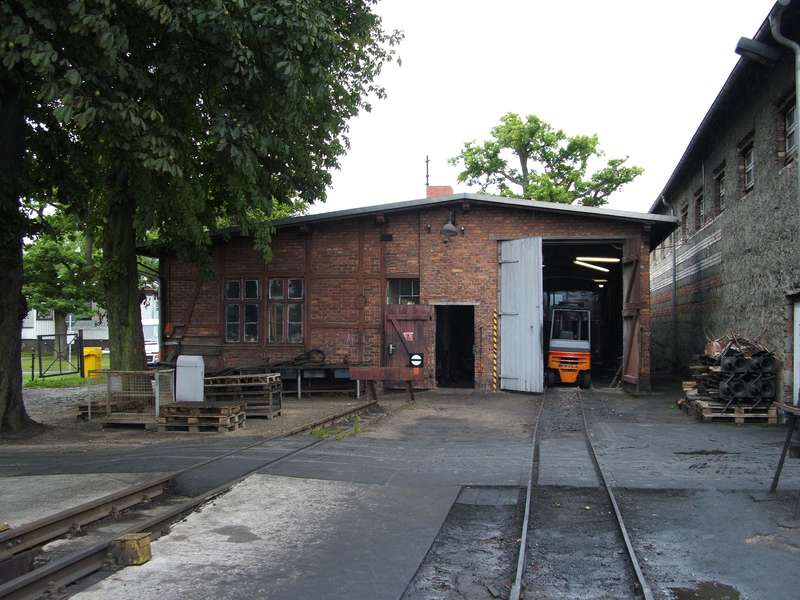

ich habe da noch einen ganz anderen Vorschlag:
warum kürzst du nicht die Tore um ca. 2 cm (Abstand Holzplatte-Schienenoberkante) und machst es, wie das Vorbild, du "vergräbst" die Gleise?
Das würde dann von aussen aussehen, wie auf diesem Bild aus Dörzbach:
(baumschulbahner)
und bei geöffneten Toren wie hier in Putbus:
(baumschulbahner)
(baumschulbahner)
Das würde jedenfalls schon viel weniger nach Spielbahn aussehen.

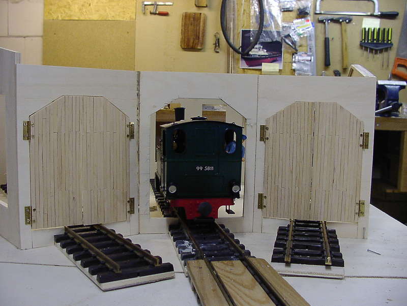

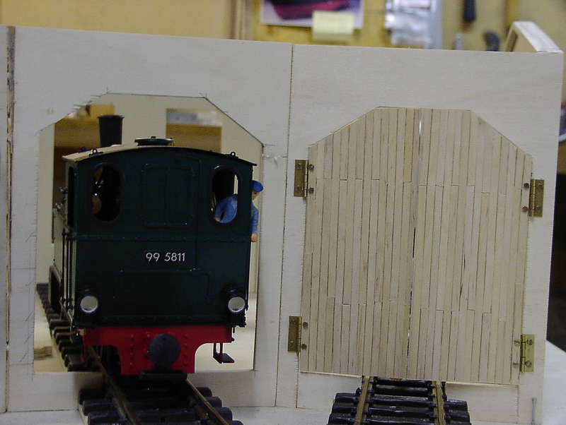

nun habe ich zwei Toreinfahrten fertig. Ich möchte sie Euch vorstellen. Das mittlere Tor konnte ich nicht vertig stellen, da mir noch die Schaniere fehlen!
habe am Wochenende wieder einige Vorschläge bekommen wie ich den Lokschuppen von Außen bearbeiten könnte...
Lokschuppen-Tore (nicky und frank s)
Lokschuppen-Tore2 (nicky und frank s)

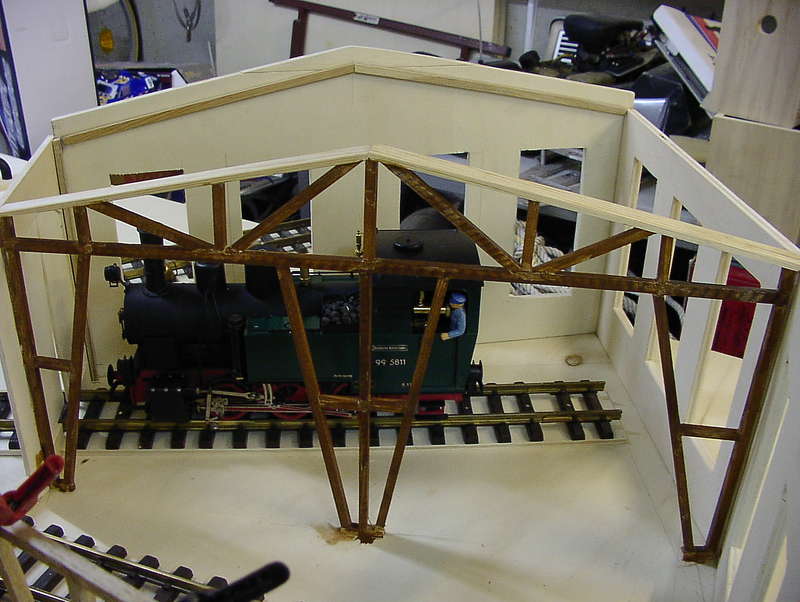

die Dachdecker waren fleißig!
Die innere Dachabstützung ist auch heute fertig geworden ist:
innere Dachabstützung (nicky und frank s)
wolle

Re: Bau eines Ringlokschuppens
das nimmt ja immer bessere Formen an - ganz prächtig.
An den Türen siehts mal wieder nach Rührstäbchen McDoof aus
Du solltest schnell prüfen, ob die Gleise auch dann noch alle frei befahrbar sind, wenn alle Türen geöffnet sind und aneinanderschlagen - könnte knapp werden.
Gruß Martin
Gruß Martin

Hallo Martin,
danke erst mal, das mit den Türen klappt, habe ich vorher schon mit zirkel auf das Brett gemalt. Loks gehen alle durch, das ist die mir dem höchsten Schornstein, die geht gerade durch. Beim nächsten Bild wird ne andere Lok auf im Schuppen stehen. Oder mit den Türen ( wenn die mittleren auch vertig sind) halt ne Lok-Parade.
Kannste mich mal beraten zu den Fenstern oder Fassade?
wolle
P.S. na ja, hier mal ein Danke an ein Schnellrestaurant, welches das Holz für die Tore lieferte
wolle
Moin Wolle,
auch ich missbrauche manchmal die Rührstäbchen des Schnellrestaurants - und ich oute mich - durch geringen, aber regelmäßigem Konsum werde ich das Unternehmen durch gelegentliche Entnahme nicht in den Ruin treiben
Da mein Thema der "Wilde Westen" ist, spielt Holz ein wichtige Rolle, für den "Kontinent" ist den Buntbahn-Tipps wenig hinzuzufügen - nur vielleicht:
Besorge Dir Schrauben und Muttern in M1, M1,5 oder M2 (Messing, Edelstahl). Die Scharniere sehen besser aus, wenn das Loch vorsichtig aufgebohrt und dann von innen (Unterlegscheibe) eine Schraube und außen die sichtbare Mutter eingefügt wird, Schlitz- oder Kreuzschlitzschrauben kommen an der Stelle so nicht vor.
Gruß Martin
Gruß Martin
