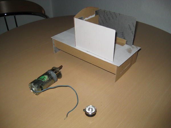

Eins hab ich noch, hab am Wochenende mal angefangen ein Pappmodell zu bauen, damit ich die Größe ein wenig abschätzen kann.
Probemontage! (jossel)

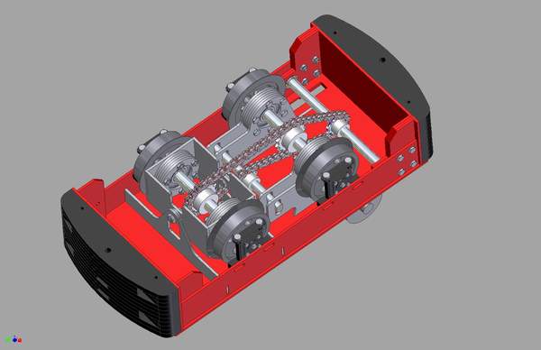

habe mich mal mit der Kette beschäftigt.
Entwurf Kette (jossel)
Im Bild hinten ist die Zwischenwelle, die nötig ist, weil die Kette vom Motor seitlich sitzt (dort wo der Schlitz zu sehen ist).
Mit der Welle/dem Kettenrad in der Mitte zwischen den Achsen will ich die Kette Spannen. Die Welle soll mit zwei Feder nach unten gedrückt werden und so die Kette immer schön straff halten.

Maschinist
- Beiträge: 621
- Wohnort: Dresden
Re: Ns 1 in 1:8
Mahlzeit!
Das verkippen der Kette durch die pendelachse ist zugegebenermaßen ein "sportliche" Konstruktion, wenn es kein Modell wäre würden die großen Kettenkräfte dir die Kette binnen kurzer Zeit ausleiern.
Mit welchem Programm arbeitest du?
Gruß Sven
Gruß Sven
jossel
- Beiträge: 70
- Registriert: So 1. Jul 2007, 21:18
- Wohnort: Leipzig
Re: Ns 1 in 1:8
Hi Sven,
das seh ich nicht so eng mit der Kette:
PS: Ich arbeite mit Inventor!
- 1. Es ist nur ein Modell
- 2. Die Achse pendelt nur wenige Millimeter
- 3. Diese Konstruktion hat sich in Christians Gmeinder seit ein paar Jahren bewährt fotos/showphoto.php?photo=47427&passwor ... hecat=7666

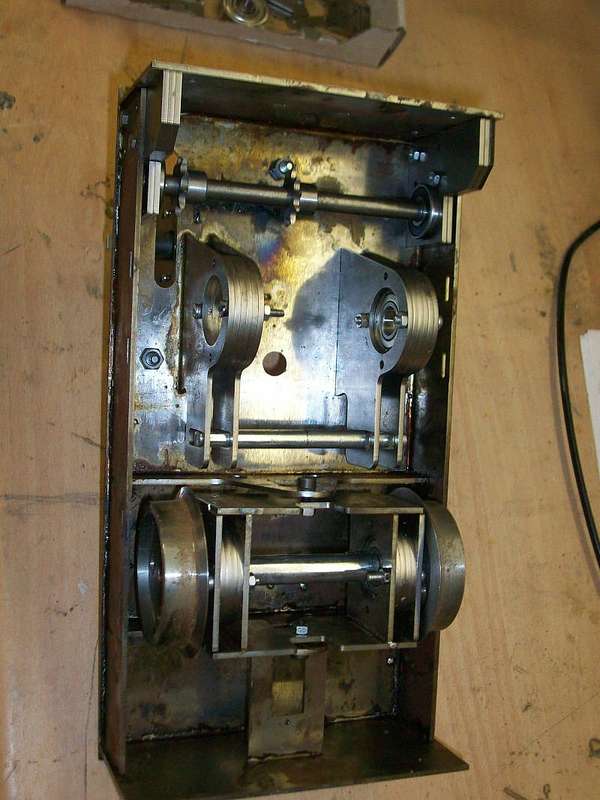

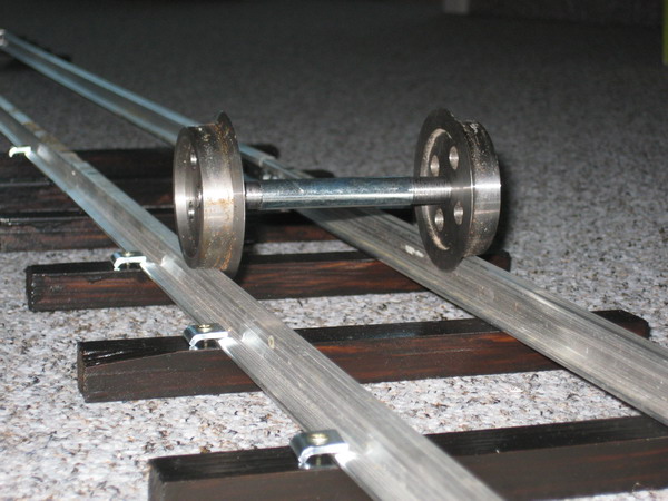

am Wochenende bin ich mal dazu gekommen ein bisschen "Hardware" zu machen.
Die erste Achse und die Zwischenwellen sind entstanden.
Die Achse wollte dann auch gleich mal auf dem ersten Stück Gleis proberollen
..erster Test (jossel)
Gruß Thomas

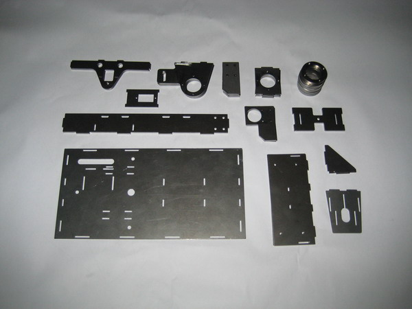

heute war ich meine ersten Laserteile für den Rahmen abholen.
die ersten Laserteile (jossel)

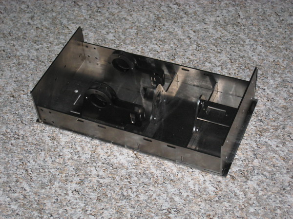

Nach etwa einer Stunde entgraden konnte ich dann denRahmen probeweise zusammen stecken.
Probemontage (jossel)
Nun warte ich noch auf einige Teile vom großen C.... dann kann es endgültig weiter gehen.
Gruß Thomas

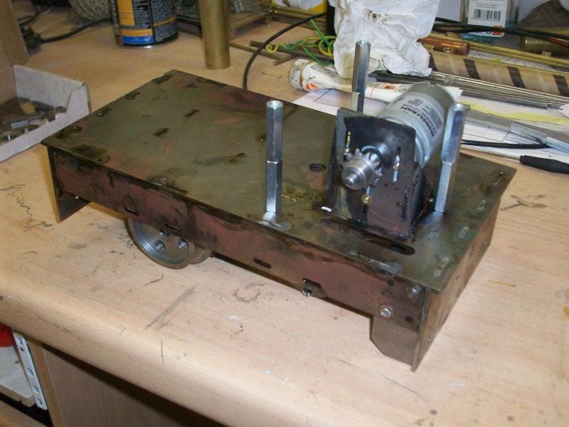

die letzten zwei Abende habe ich den Rahmen angefangen zusammen zu bauen.
Dies ging Aufgrund der Vorarbeit recht flott. Ich habe die Teile weichgelötet. Aber seht selbst.....
Rahmen Rohbau (jossel)
Eine Frage hätte ich dann aber noch: Wie reinige ich denn die Teile am besten, um die Rückstände des Flussmittels zu beseitigen.
Gruß Thomas

- Beiträge: 6543
- Wohnort: Herbipolis
Re: Ns 1 in 1:8
Hi Thomas,jossel hat geschrieben:Wie reinige ich denn die Teile am besten, um die Rückstände des Flussmittels zu beseitigen.
wenn die Teile noch heiss sind, gehts gut mit einem nassen Lappen oder unter dem Wasserhahn, da das Flussmittel noch flüssig ist.
Das kalte oder verbrannte Flussmittel sowie Weichlotreste gehen beim Sandstrahlen am besten ab.
