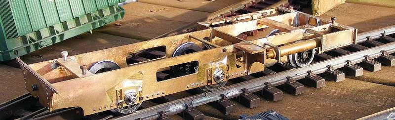

ja Ottmar hat mich erwischt, ich habe natürlich neben vielen anderen Teilen auch noch ein Fahrwerk
Aus dem ganzen Haufen, zu dem ich nach und nach ein Teil nach dem anderen
dazulege, wird dann die Weisshorn entstehen, im schönen (inzwischen historischen) blau der DFB.
nun aber zu den Bildern:
Weisshorn_01 (furkabahn)
Weisshorn_02 (furkabahn)
Auch bei der Breithorn geht es im neuen Jahr wieder weiter, die letzten fehlenden Teile sind bei mir eingetroffen.
Joachim
Joachim

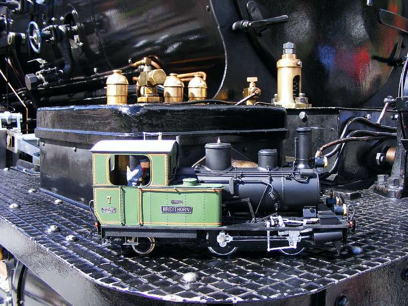

endlich ist es geschafft die Breithorn ist fertig
Die Nachlaufradsätze von Lehmann mussten schöneren von Stauss weichen. Für mächtig viel Dampf sorgen zwei Rauchsätze und auch bei Rückwärtsfahrt ist jetzt Beleuchtung vorhanden. Abgerundet wird alles durch das neue Soundfile von Dietz, das den Originalpfiff enthält:
Breithorn_fertig (furkabahn)
Breithorn_fertig_2 (furkabahn)
Joachim
Joachim
