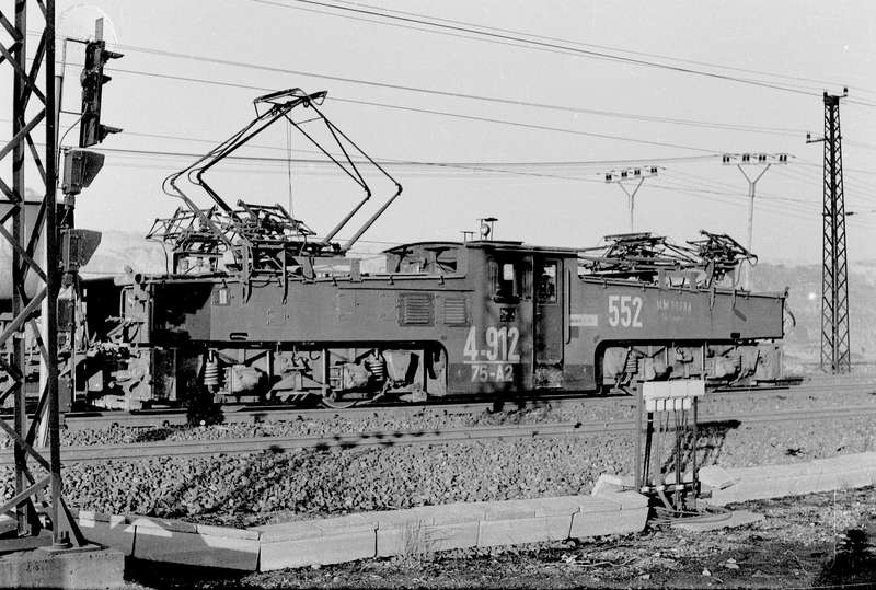

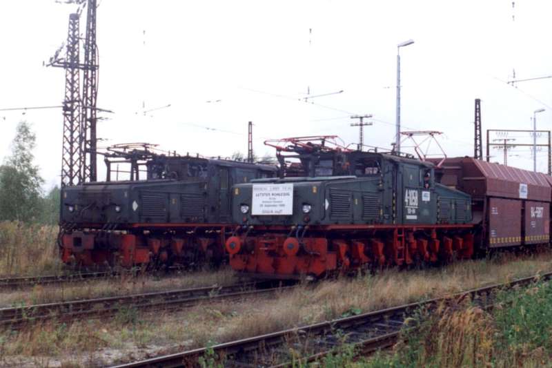

Also ich hab zumindest die EL3 gefahren. Diese wurden für DDR nur gebaut in 900mm und 1200 Volt-Ausführung. Außer der Kohlebahn gibt es noch eine Lok beim Schrotthändler Geweniger in Meuselwitz und eine als Denkmal am Tagebaueingang Vereinigtes Schleenhain.
Die EL2, nur in 1435mm-Ausführung gab es mit Gruben-Trichterkupplung oder mit Puffer. Mit diesen Puffer-Eloks wurden im Tgb. Espenhain die 1435mm-DR.Wagen direkt am Bagger gefüllt, oder jetzt noch in Profen die Kohlependel für das Kraftwerk Mumsdorf und Wählitz am Kohlemisch- und Stapelplatz befüllt.
EL2 mit 2 Puffervarianten (bahn-stephan)
552 des Fahrbetriebes Zwenkau (bahn-stephan)

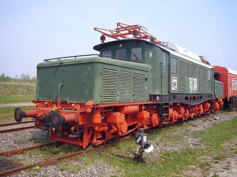

@timme: Es gab schon Co'Co' Tagebauloks! Vielleicht dürfte das folgende in Ferropolis ausgestellte Triebfahrzeug dem einen oder anderen bekannt sein: :twisted:
E94-Grubenlok (Herzfelder Strassenbahn)
Ok, die ex-E 94 fuhr nicht in den Tagebau hinein, wie auch wenn dort mit 1,5kV Gleichspannung am Fahrdraht gefahren wurde, aber für Übergabefahrten (der genaue Einsatzbereich ist mir entfallen, schon zu lange her das der Artikel im Modelleisenbahner stand :roll: ) übernahmen die Braunkohlekombinate ab Mitte der 80iger mehrere E94 (BR 254) und E11 (BR 211) von der DR die dann auch die großen Nummern der Kohleloks erhielten.

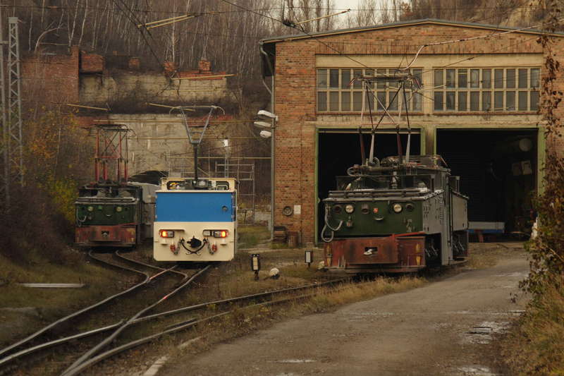

meine aufnahmen der EL3 tragen auch nicht wirklich zur wahrheitsfindung bei:
bernburg (paule)

die E 94 hat bis ca. 1990 die übergaben aus dem rackwitzer revier zum übergabe-Bf delitzsch gefahren.
in DSO war zu lesen, dass die sammlung in ferropolis aufgelöst wurde. die E 94 wird mit sammlung falz in verbindung gebracht und die meisten EL 2 sollen geschreddert worden sein. weiß jemand mehr?

Interessant ist,Paule, daß die alten EL3 nicht mehr fahren sollen. Demzufolge fahren jetzt die Neuen(blau)?

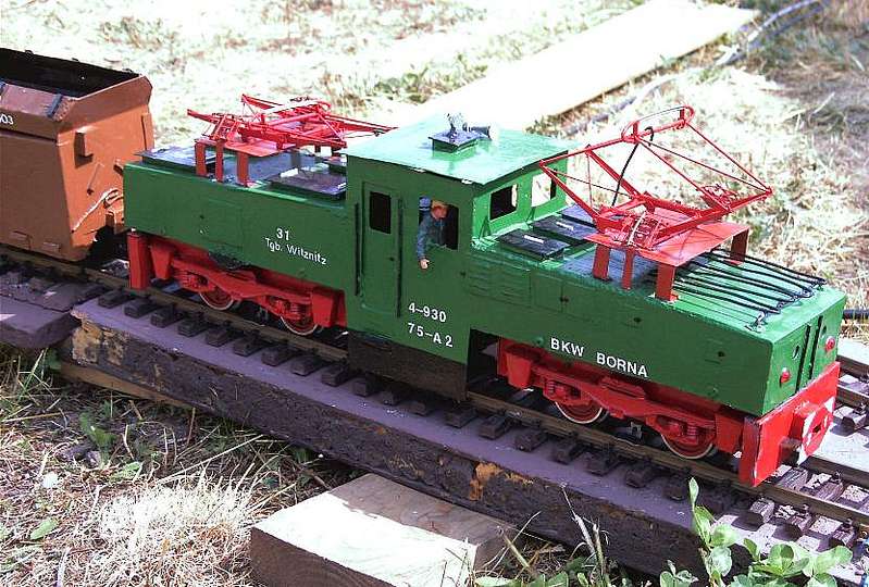

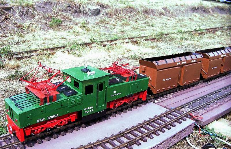

Hier nun auch noch die Fotos von einer EL3. Schkeuditz 2005.
EL3_1_Schkeuditz_2005 (bahn-stephan)
EL3_2_Schkeuditz_2005 (bahn-stephan)
Leider ist mir der Besitzer/Erbauer nicht bekannt, aber vielleicht erleuchtet uns hier einer.

Hallo Bahn- Stephan,
die Welt ist ein Dorf! Hier die Erleuchtung:
Diese und eine zweite Lok fuhr 2005 auf meiner Anlage. Der Besitzer ist Dietmar Becker und er wohnt ..... in Kahnsdorf; also nur ein paar Kilometer Luftlinie von dir entfernt. Gegenwärtig ist seine Anlage im Umbau und leider nicht zu besichtigen. Sollte sie wieder einsatzfähig laß ich es dich wissen.

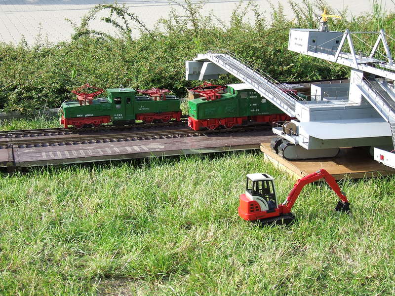

PS: für das Wochenende 30. Mai/ 1. Juni ist das 4. Modellbau und Technik- Fan Treffen im Freibad Böhlen geplant. Da werden die Loks und Wagen zu sehen sein.
DSCF0285 (rabe)
Ein Schnappschuß Böhlen 2007
Deitmar Becker hat sich auch für das Gartenbahntreffen im Rahmen des Feldbahn- u. Altraktorentreffen 12./13.4.2008 in Chemnitz - Hilbersdorf angemeldet.

hallo,
noch ein bißchen 1:1.
@ stefan
das bild ist ende november 06 per zufallsbesuch entstanden. da war die erste schalke-lok gerade auf probefahrt.
inzwischen läuft auch die zwote schalke - sozusagen schalke 02 :lol:
neben den loks wurden auch OOt-wagen geliefert. das neue system hat entgegen der alten link-pin-kupplung die amerikanische klauen-kupplung, so dass die alten trains mit den schalke-loks und umgekehrt nicht kompatibel sind. ich weiß allerdings nicht, ob ein EL3-train nach wie vor in reserve gehalten wird.

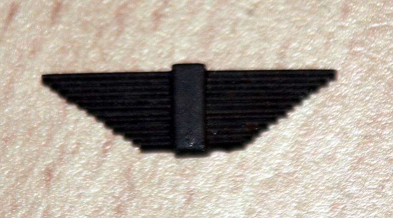

bzgl. der ferdern ein kleines, schlechtes foto des resin-teiles:
feder (paule)
die maße:
obere lage: 34 mm,
untere lage 12 mm
höhe federpaket: 9 mm
bund: 4 mm
stärke: 3 mm (durch schleifen reduzierbar)

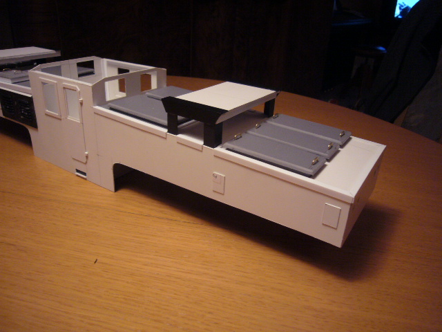

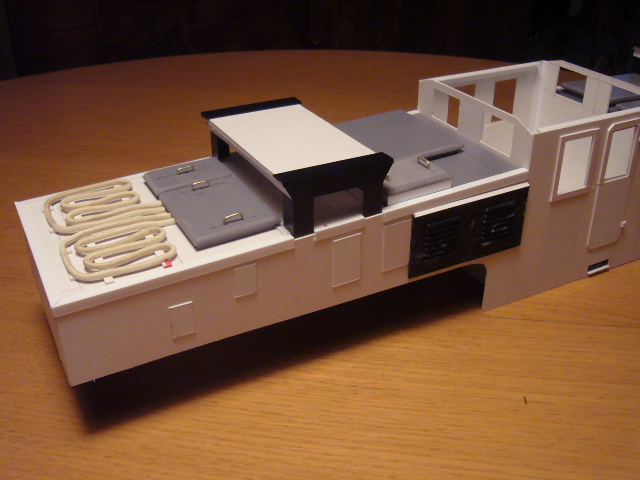

Leider ist die oben genannte Maßzeichnung nur eine Schnittzeichnung, so das die verschiedenen Aufbauten auf den Vorbauten in Ihrer seitlichen Position nicht ganz klar waren. Nach längerer Recherche lieferte ausgerechnet der bereits oben genannte Artikel aus dem Strassenbahnmagazin 04/2004 eine verwertbare Draufsicht der Seite, wo die Rohre der Kompressorkühlung :?: angeordnet sind. Diese entstand nun aus einem alten zweiadrigen Kabel das ich auseinander getrennt habe und entsprechend des Vorbildfotos mit Sekundenkleber auf Evergreen-Leisten positioniert habe.
Die verschiedenen Wartungsklappen/- deckel sind aus 3mm Bastelplast, wobei die oberen Teile jeweils 2mm überstehen und mit der Feile angefast wurden. Wenn ich mal besser werde füge ich noch die Verschlußknebel hinzu :oops: ...Wo beim Vorbild Griffe oder vorhanden sind, habe ich diese aus Messingdraht eingesetzt.
Die seitlichen Lüftergitter sind modifizierte Fertigteile von Strauss Modellbau aus Chemnitz, sie sind etwas zu groß obwohl ich bereits den Rand abgeschnitten habe, aber andere konnte ich leider nicht auftreiben.
An den Seiten der Lok befinden sich diverse Wartungsöffnungen, zunächst sind sie aus 0,5mm dicken Polystyrol-Plättchen angedeutet. Hier grübel ich noch über kleine Scharnier- und Verschlußimitationen nach.
Und jetzt die Bilder der beiden Vorbauten:
el3-aufbauten1 (Herzfelder Strassenbahn)
el3-aufbauten2 (Herzfelder Strassenbahn)
Es fehlen weiterhin noch u.a. die Klettertritte und "Augenbrauen" über den Scheinwerfern an den Frontseiten.
