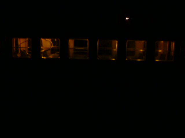

HALLO hier mal eine Beleuchtung mit 7 gelben LEDs beim HSB-wagen
die habe ich von einer weinachtslichterkette meiner Frau organisiert.
beleuchtung mit 7 gelb LED (bab)
ERSTE VERSUCHE MIT LED-BELEUCHTUNG

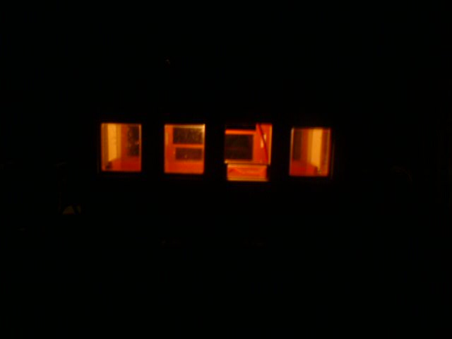

ich fahre digital was eine konstante spannung von 22V bedeutet
zum vergleich einfach mal die Standartbeleuchtung von LGB
UND DAS IST DIE STANDARDBELEUCHTUNG (bab)
Sollte jemand was mis(t)verstehen , so bitte ich schon im vorraus um verzeihung und rechtschreibfehler könnt ihr behalten
