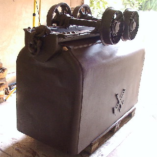

Jörg hat geschrieben:Zur Farbe, klar da habe ich doch im Gegensatz zu meiner Tochter, Helmuts Hunt im Kopf [sie die Hunde :-) ]. Also Außen Silber und innen Silber Schwarz verdreckt.
Mit Hunt oder wie in einigen wenigen Regionen sogar Hund geschrieben werden, werden die Grubenwagen bezeichnet die zum Entleeren in einem Kreiselkipper gedreht werden müssen. Grubenwagen die eine kippbare Mulde haben, hingegen werden als Grubenloren bezeichnet. Die Farbe Silber ist für viele der 1 Tonner zutreffend, weil diese von einigen Zechen in feuerverzinkter Ausführung angeschafft wurden. Der Begriff Hunt kommt aber bei einem 1 Tonner nicht zum Tragen, sondern hier ist nur noch die Bezeichnung 1000 Liter-Wagen auch gebräuchlich.
Jörg hat geschrieben:Für Außen würde ich mir gerne Hammer und Schlegel geätzt wünschen, wenn mal wieder Platz auf einem "Nutzen" ist.
als ein Schlägel ist umgangssprachlich ein Hammer, richtig wäre daher Schlägel und Eisen. Ein Eisen ist ein Spitzmeißel mit einem Stiel daran. Ja da haben die Bergleute sich schon was einfallen lassen, damit sie sich nicht dauernd selbst mit dem Schlägel auf die Finger schlagen.
Aber noch einmal zu den Insignien des Bergbaus Schlägel und Eisen wie sie ja auch auf meinem Grubenwagen zu sehen sind. So etwas gab es nie auf Grubenwagen die in Betrieb sind sonder schmücken eigentlich nur zu Dekorationszwecken aufgestellte Grubenwagen.
Die Pflege das Brauchtum hat bei Bergleuten schon immer große Bedeutung gehabt. Nur unterscheiden Bergleute schon immer sehr zwischen ihrem Gezähe was beim Bergmann für jegliches Arbeitsgerät steht und Dingen die mit dem Brauchtum verknüpft sind. Daher sollte man mit dem Einsatz von Insignien wie Schlägel und Eisen bewusst umgehen.
Auch so und wenn jemand „auf den Hund gekommen ist“ dann ist eigentlich der Hunt gemeint auf den der Bergmann kam, wenn er nicht mehr aus eigner Kraft die Grube verlassen konnte. Es gibt wie auch immer natürlich auch noch viele weitere Erklärungen für diese Redensart.

Regalbahner hat geschrieben:also der Kipphunt schreit ja regelrecht danach, als Kartonmodell umgesetzt zu werden.
Glück-Auf Christoph,
an der Grubenlore habe ich erst einmal alle Rechte in Messing :mrgreen:

wenn du genau hinsiehst dann kannst du die Nieten erkennen mit denen die Pufferplatte am Längsträger befestigt ist.
1 Tonner grundiert (Helmut Schmidt)
1 Tonner lackiert (Helmut Schmidt)
Ich habe da zum Vergleich noch einmal diese 2 Bilder eingestellt.
