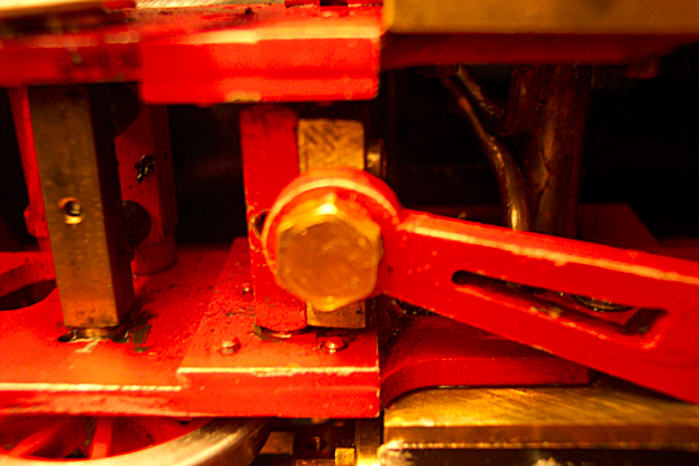

Morgen Fido,
das mit den 180 Grad verstehe ich noch nicht ganz.
Da ist ein Bild in dem Tread - da sieht man ein bischen was....
Das Rad ist weiter vorne... und die Feder hast Du nicht dort aufgehängt, wo die Kugel ist, sondern am Querbalken danach.... aber wie kommst Du weiter vor. Hast Du den Aufnahmequerbalken der Deichsel nach vorne gesetzt?
Vielleicht kannst Du eine Detailaufnahme von unten machen....? Oder Marco, falls er die ganze Lok in "Meiningen" hat.
:roll:
ALex
Gruß Alex
RhB und Dampf Infiziert
Beiträge: 2308
Re: RegnerReko VIIk
Hallo Alex,
hier wunschgemäß ein Foto der Ur VII K die ich zuerst umgebaut hatte und mit der auch die Bilder für den Bericht zum Umbau in der Gartenbahn 6/2002 entstanden.
Die Anlenkung wurde mithilfe eines angeschraubten 4x4mm Klötzchens um 4mm nach vorne verlegt.
Zwischenzeitlich ( vor 2 Jahren :roll: ) hab ich die Reko Zylinder Version 1.0 auf Version 2.0 durchgeplant.
Den Luxus von mehr Kraft auf dem Triebwerk und die Möglichkeit wie bei der NWE 21 mit Füllung fahren zu können möcht ich mir schon gönnen. Hierzu werden Teile der Steuerung neu gefertigt.Dabei werden dann auch die Achslager umgebaut damit die Achsen endlich butterweich Seitenverschiebar sind. Und zum Schluss bekommt die Maschine noch eine Überarbeitung der Optik wie bei der TSSD. Wann ich zur Umsetzung des Gesamtpaketes komme kann ich allerdings auch noch nicht sagen. Noch sind die Lager momentan nicht ausgeschlagen. Aber wenn das Klappern dann mal lauter wird wird es auch Zeit für den Umbau. Das Ausschlagen der Lager ist bei Vielfahrern eben schon mal der möglich.
Zuletzt geändert von Flachschieber am Mi 5. Dez 2007, 21:51, insgesamt 1-mal geändert.

Danke Marco,
das ist easy.
