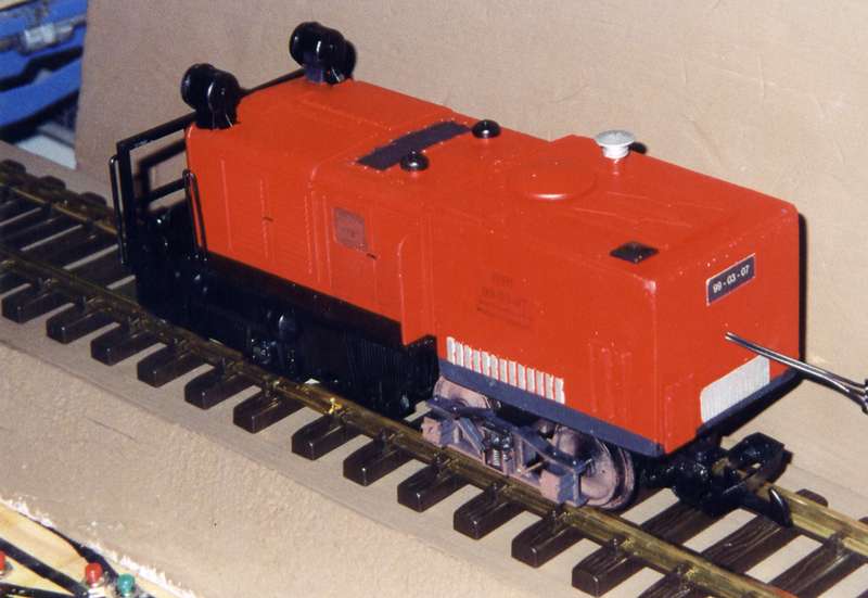

ich interpretiere Mathias´neueste Vermutung so: Durch Zahnrad/Schnecke verkanten starrer Antriebe etwas. Deshalb radiert eine Seite mehr Dreck oder Chrom weg, als die andere. Das klingt einleuchtend.
Wenn man jetzt einen Antrieb die gleichen Strecke vorwärts und rückwärts fahren ließe, müßte der Verschmutzungsgrad auf beiden Seiten gleich sein. Konsequenterweise müßten Motoren dann demnächst in die Zylinder eingebaut oder Antriebe mit einem Art "Vorhaltewinkel" konstruiert werden.
Ich habe mir gerade mal die Laufflächen meiner (Elektro-) Shay angesehen, die ja bekanntlich eine etwas andere Antriebstechnik hat. Obwohl sie schon ein paar Jahre auf dem Buckel hat, sind die Räder gleichmäßig verschmutzt bzw. abgenutzt. Allerdings fahren Waldbahnen häufiger Rückwärts oder in beide Richtungen als andere Vorbilder. Ich denke, mit Kathoden, Anoden, Trainengineer, Pulsstrom etc. hat die einseitige Abnutzung(Schmutzaufnahme eher nichts zu tun. WEitere Beobachtungen aus der Praxis sind natürlich immer noch willkommen.
Vermutlich erfinden wir bei Buntbahners demnächst die Gartenbahn neu.

Durch die Verschmutzung der Schienen und Räder mit Staub, Dreck, Pflanzenfasern, usw. , sowie die geringe Kontaktfläche Räder – Schiene, deshalb bei LGB ja auch der Schleifer mit Feder zur Erhöhung des Anpressdruckes, kommt es zu kleinen Lichtbögen :flamingdev: . Fährt ein Rad über ein Staubteilchen, so kann dort kein Strom mehr fließen, es wird aber ein Lichtbogen „nachgezogen“. Man sieht es übrigens in der Dunkelheit auf verschmutzten Schienen sehr gut, auch riecht man in geschlossenen Räumen gut das entstehende Ozon! Günstig ist es, wenn eine Lok über eine breite Stromabnahmebasis verfügt, da dann der Motorstrom sich auf alle Kontaktflächen verteilt und somit kleiner wird.
Durch und in diesem Lichtbogen findet wegen der hohen Temperaturen und Magnetfelder ein Materialabtrag und –transport statt. Leider liegt die Lichtbogenspannung bei Messing und Nickel genau in dem von uns benutzten Spannungsbereich, also so 15-20V. Deshalb werden für Relaiskontakte auch hochtemperaturfeste exotische Silber, Cadmium, Wolfram, sonstiges –Legierungen verwendet. :schlaumeier:
Das sollte an Theorie reichen; ich glaube Magnetfelder, Ionisation und so`n Zeugs müssen hier jetzt nicht wirklich sein, ausserdem nimmt das hier schon Romanform an!
Vernickelte Messinglokräder werden sich zwangsläufig im Laufe der Zeit „auflösen“. Gleiches gilt auch für die Schienen und auf der anderen Lokseite, wg. + und – und so, es fällt bei den Schienen nur deshalb nicht direkt auf, weil die Oxidschicht ja eh drauf ist, und die Räderflächen stärker beansprucht werden.
Wenn die Lok immer nur Schornstein voraus fährt, wird die Abnutzung auch immer die gleiche Seite betreffen, wenn man Führerhaus voran fährt ist halt die andere Seite dran....
Dreckige Schienen führen zu mehr Lichtbögen, die wiederum zu mehr Dreck vom Materialabbrand führen. Es hilft also nur Schienenputzen (bei mir reicht ein Haushaltsschwamm), regelmäßiger Fahrbetrieb und: RÄDER SÄUBERN – Zumindest bei MS-Schienen!!!!!! (Wo sind die von Rolf angeforderten Berichte der Nickelgleis- und Edelstahlfahrer???????)
Der „Otto“ meiner Tochter muss alle 2 Stunden zur „Radsatzdreckdrehmaschine“, und die Probleme haben sich deutlichst reduziert!
