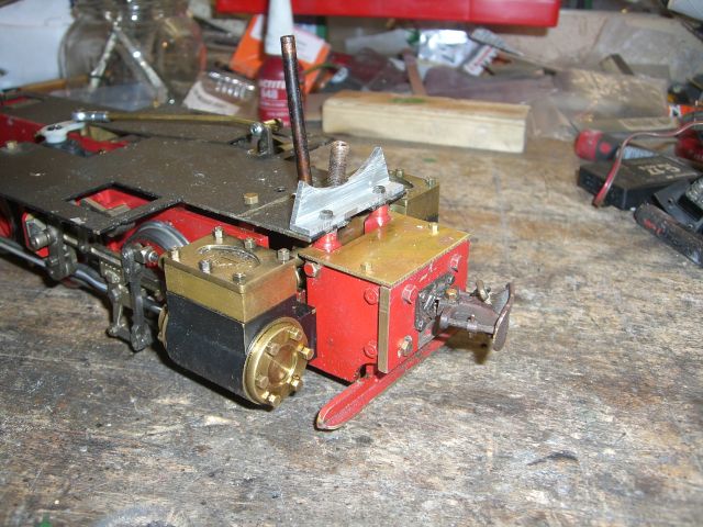

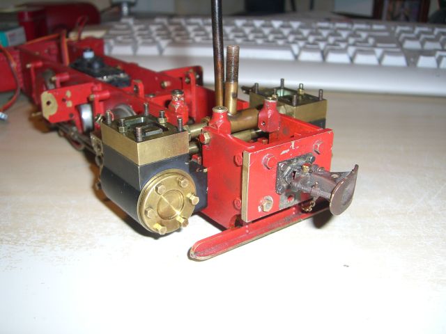

nachdem ich heute früh das neue Gestänge angeschraubt hatte wurde die Lok bei offenen Schieberkastendeckeln so gut wie möglich justiert und eingestellt. Zum Glück habe ich dabei mal wieder eine der Gegenkurblen verkehrt rum eingebaut, denn als ich die Lok das erste mal mit Druckluft versorgte, hatte ich vergessen sie aufzubocken.... und da nun ein Zylinder vor- und einer rückwärts lief, konnte sie nicht von der Werkbank stürzen
Nachdem aber auch dieser Fehler beseitigt war lief das Fahrwerk einwandfrei, sogar schon ab 0.25 Bar.
Bei 1 Bar entwickelt es ordentlich Kraft, um einem die Finger zu zerhauen wenn man ins Gestänge greift
und ich bin zuversichtlich, daß sie für die von mir vorgesehenen Zugleistungen bestens gerüstet ist. Das wird sich aber erst dann abschließend zeigen, wenn die ersten Probefahrten unter Last im Garten anstehen.
Gruß vom Gerd

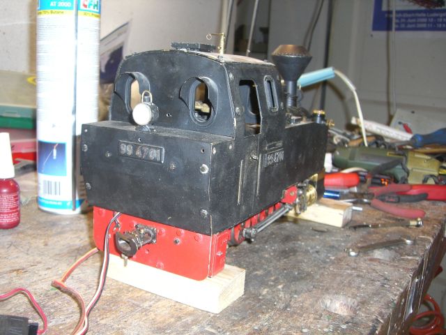

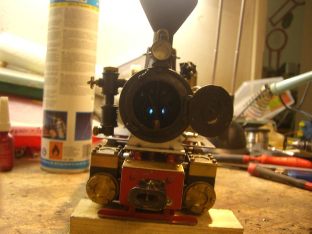

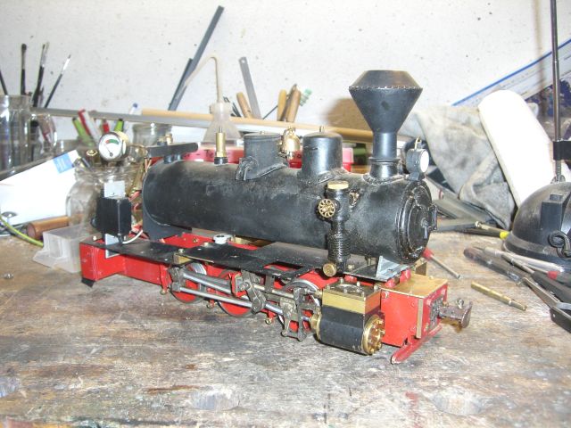

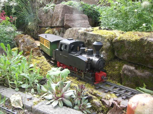

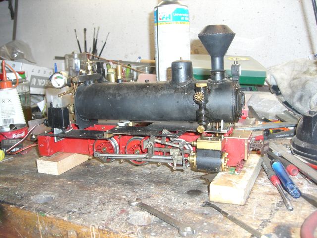

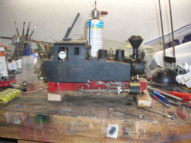

nach kurzer Pause habe ich heute morgen wieder ein wenig an der "Julia", so soll die Lok später mal heißen, rumgeschraubt.
Als erstes wurde das Abdeckblech des Rahmens über der vorderen Pufferbohle angefertigt und angeschraubt. Die neue Kesselstütze entstand schon vor ein paar Tagen aus einem Stück Aluwinkel.
Dann wurde der Kessel angepaßt und aufgesetzt. Er sitzt nun ca. 8mm weiter vorne. Auch habe ich das Wasserstandsglas wieder eingebaut, da ich mir in Bälde ein Nachspeiseventil gönnen möchte.
Zwischendurch wurden die Servos wieder angeschlossen und die Trimm-Grundstellungs-Einstellungen justiert, damit auch alles sauber funktioniert.
Nachdem dann auch der Brenner nebst Gastank wieder eingebaut war (Der Gastank ist ebenfalls gewandert, und zwar 12mm nach vorne und 7mm nach oben) konnte der Brenner eingestellt werden. Als großen Luxus empfinde ich den Piezo-Zünder, welcher ein sicheres und sauberes Starten des Brenners ermöglicht.
Danach wurde dann die Lok erstmals angeheizt. Sie läuft wie eine Nähmaschine und ich freue mich schon riesig darauf, sie bald im Garten richtig testen zu können. Nur bei Rückwärtsfahrt hängt sie noch ziemlich biem anfahren. Hier macht vermutlich ein Schieber nicht richtig auf, so daß sie nur auf 1,5 Zylindern läuft... also Schieberkästen aufmachen und gegebenenfalls nachjustieren. Aber das gehört eben zu einer richtigen Indizierungsfahrt dazu
Abschließend habe ich noch zwei Bilder für euch, mit dem Führerhaus drauf. Wer die Original-Regnermaschine kennt wird sicher die optische Veränderung, welche durch das Kürzen entstanden ist, bemerken.
Bis die Maschine nun wieder kalt ist und ich sie anfassen kann, werde ich ein wenig an meinem neuen 5"-Personenwagen basteln. Aber ich denke, daß ich die Dampflok heute auch noch fertig bekomme.
Eventuell werde ich mit ihr dann am kommenden Samstag zum Hoffest bei Manfred Regner mit dabei haben, ebenso wie meine Hanna.
Besten Gruß, Gerd

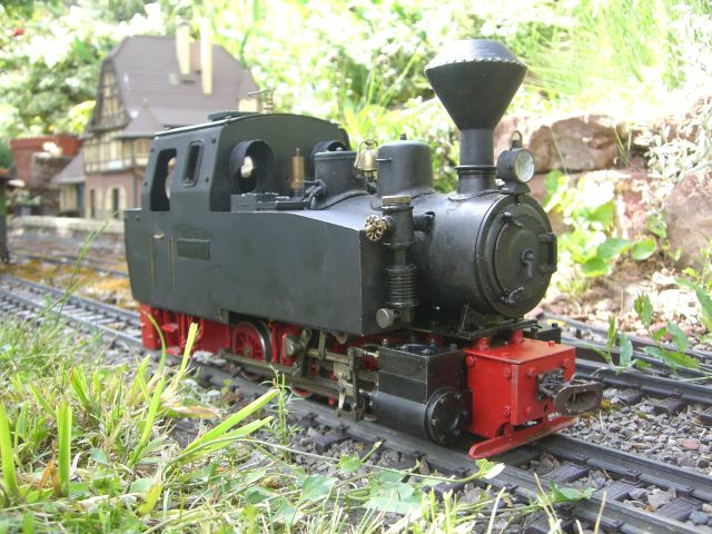

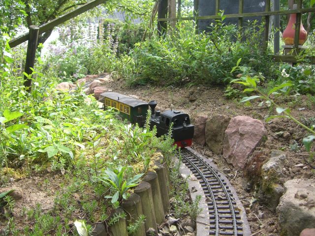

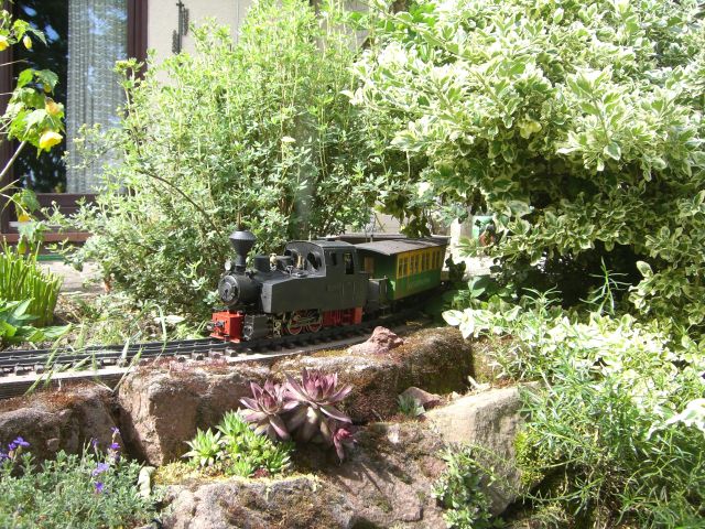

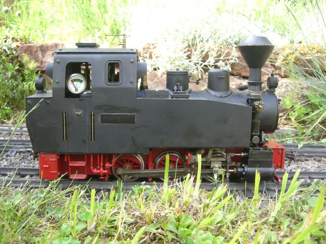

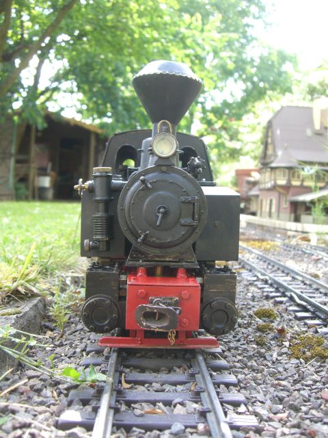

Da ich wegen Systemtechnischer Probleme nun doch nichts an meinem 5"-Wagen bauen konnte, habe ich eben weiter an Julia gebastelt.
Nach dem abschließenden Einbau der RC-Anlage wurde das Führerhaus aufgesetzt und Farbe spendiert. So präsentiert sie sich nun in freier Wildbahn bei ihrem ersten Fototermin.
Anschließend ging es dann mit einem kurzen Übergabezug auf die Strecke, welche eigens für diesen Anlaß noch schnell freigeschnitten wurde.
Das ganze findet ihr in bewegten Bildern noch mal im Anhang.
Leider bin ich mit der Zugkraft weniger zufrieden. Die Lok läuft zwar recht weich und auch langsam, aber am Berg knickt sie dann doch ziemlich ein.
Ich bin mir ziemlich sicher, daß es an den Kolbenpackungen liegt...
Da aber wie schon öfter die Zylinder im mittleren Bereich bereits eingeschliffen sind, habe ich keine Ahnung, wie ich eine bessere Packung durch die engeren Enden in den Zylinder eingesetzt bekommen kann...
Gruß, Gerd
