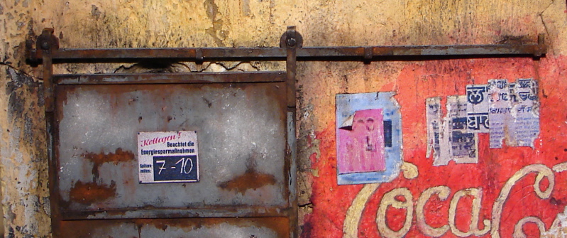

irgendwie fehlt auf der Laufschiene noch so ein Endanschlag!
Wenn die Mitarbeiter Deiner Kartoffelschnapsbrennerei im leicht betüttelten Zustand die Tür mit etwas Schwung öffnen- und den Schwung braucht man bei dem Rost- dann fällt die Tür hinten von der Laufschiene.
Wie wärs mit einem gefederten Anschlag a´la Schiebetüren an Güterwagen?
Servus
Gruß Michl
Marcel
Beiträge: 1669
Wohnort: Hägglingen / Schweiz
Re: Getränkeschuppen
Beitrag von Marcel »
Michl, da hast du scharf beobachtet und natürlich auch vollkommen recht. Die Rollen meiner Schiebetüre laufen in einem an den Stirnseiten geschlossenen U-Profil. Mit Schwung würde aber die Türe darüber hinausschiessen, darum habe ich die Stopper an den Enden vergrössert.

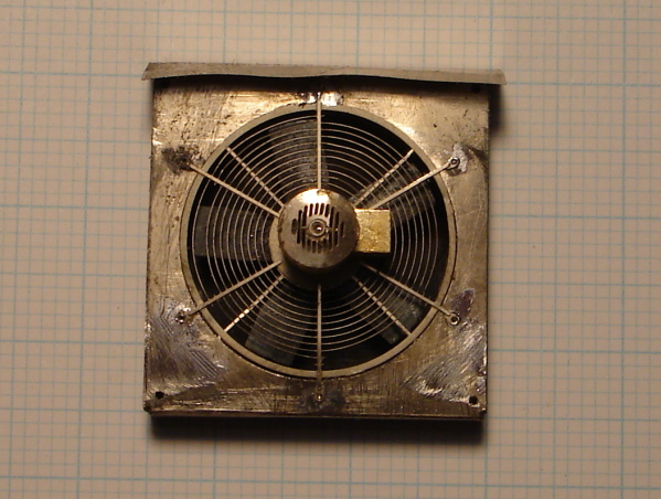

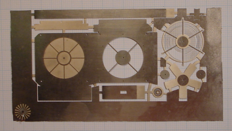

An meine Schuppenwand wollte ich einen Lüftungsventilator montieren. Ich hatte ein Bild so eines Ventilators, mit einem ziemlich filigranen Gitter vorne drauf und mit diesem Bild, Thomas Hey'l angefragt, ob er mir allenfalls dieses Gitter zeichen und anschliessend auch ätzen lassen kann. Wer Thomas kennt, weiss, dass er absolut kein Minimalist ist, dennoch war ich sehr überrascht und hoch erfreut, dass er mir auch gleich noch das gesamte Gehäuse dazu konstruierte.
So habe ich von ihm ziemlich schnell diese Aetzteile erhalten. Ich möchte mich an dieser Stelle nochmals ganz herzlich bei Thomas bedanken, denn ohne seinen Einsatz hätte ich diese Bastelei nicht bewerktelligen können:
ge060 (Marcel)
..... das Löten der Teile ist nicht gerade etwas für Grobmotoriker, aber sonst gut umsetzbar

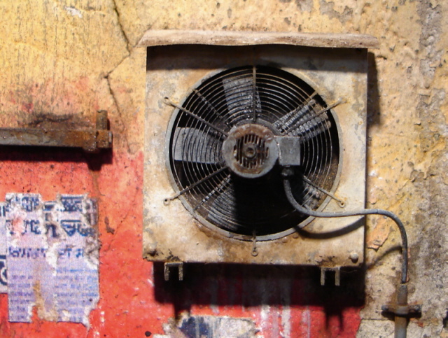

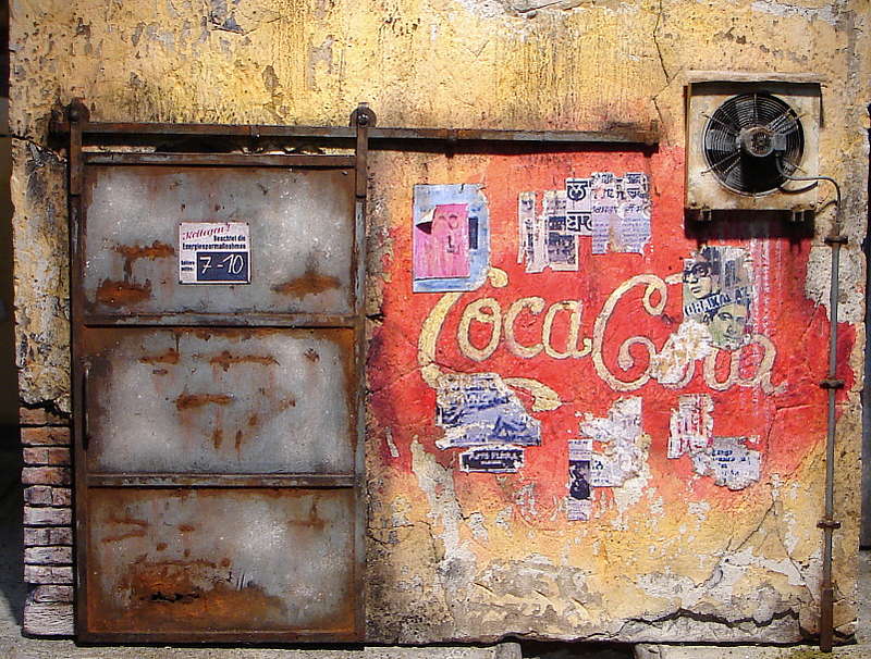

.... und so präsentiert sich der Veni, fertig lackiert und gealtert an meiner Schuppenwand:
ge064 (Marcel)
ge063 (Marcel)

wow! Ich bin zutiefst beeindruckt! Den Ventilator hast Du absolut super hinbekommen. Die Gestaltung ist sensationell, mir fehlen die Worte.
Für die ebenfalls staunenden Betracher: Die runden Gitterstreben haben in der Vorlage einen Querschnitt von 0,16 Breite × 0,1mm Tiefe - die geringste Temperaturschwankung, und die Gitter verbiegen sich. Die Ätzteile bestehen aus 0,2mm Neusilber. In Messing wäre das nicht mehr ätzbar gewesen (zu instabil und weich).
An dieser Stelle müssen auch Thomas Engel und sein Team noch einmal gelobt werden, die das filigrane Teil geätzt haben.
