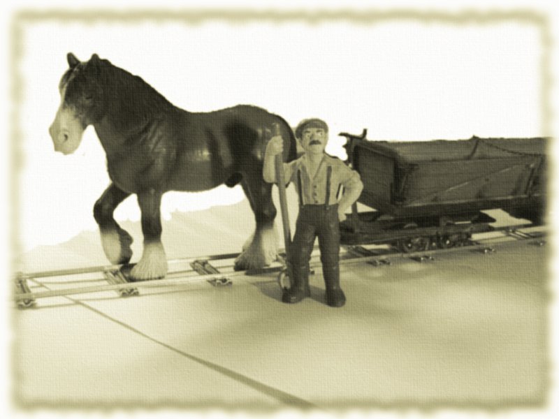

kannst du das bild bitte noch mal grobkörnig in schwarz/weiß einstellen? mir fehlen die worte - trotz (wühl?-) maus im hintergrund ist das die authentischste schreibtisch-feldbahn-szenerie, die mir auf die schnelle einfällt ( :respekt: ). vor allem dieser schweißglänzende kaltblüter ist :tach:
viele grüße!
paule
Beiträge: 4444
Re: Feldbahn-Rillenschwelle aus Blech
Moin Paule ,
... na das kann ich doch mal schnell machen :D
altes_Foto (Regalbahner)
:D :D :D
Leider muss ich jetzt noch etwa arbeiten :cry:
bis später

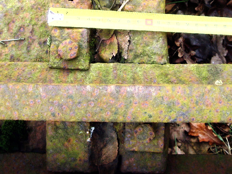

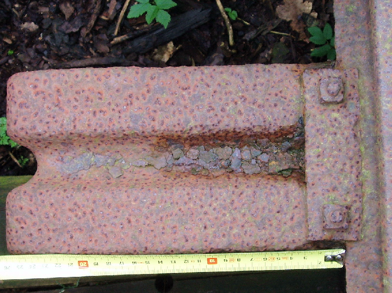

ich habe hier mal 3 Fotos mit Kleineisen von Rillenschwellen für Dich:
Rillenschwelle_genietet (Gleisbauer)
Rillenschwelle_klassisch (Gleisbauer)
Rillenschwelle_mit_doppeltem_Frosch (Gleisbauer)
diese Schwelle ist etwas massiver als die anderen und an den Enden auch abgekappt.
Natürlich sind die Bilder auch für alle anderen :wink:
