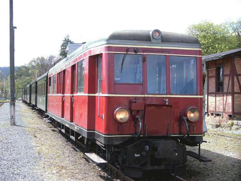

Es ist zwar ein Einzelstück, aber kein Exot. Es wurden für die NWE der T1 gebaut. In Verbesserung dessen sind T2 und T3 (baugleich) gebaut worden. Als Einziger existiert heute noch der doch bekannte T3 der NWE, allerdings in den Farben der NWE. Bei mir entsteht er in DR-Lackierung.
Du wirst ihn doch wohl kennen?

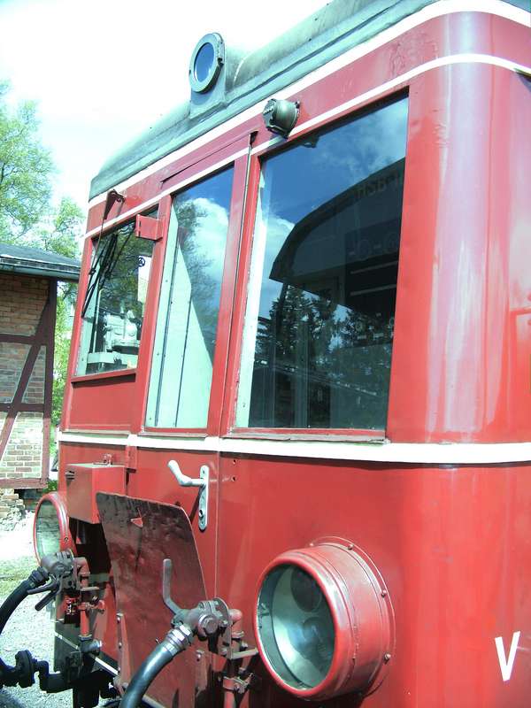

T3 Seite vorne (bahn-stephan)
T3 Seite hinten (bahn-stephan)

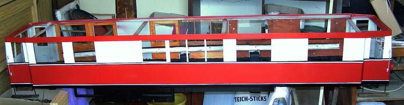

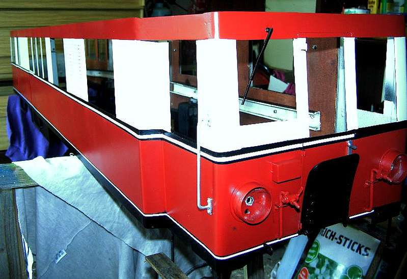

Nachdem jetzt drei Farben gespritzt wurden ist der Zierstreifen mitte(4mm) und unten(2mm) als Folie aufgebracht. Nun ist die Außenhaut komplett.
Außenlackierung1 (bahn-stephan)
Außenlackierung2 (bahn-stephan)
Bahn-Sterphan

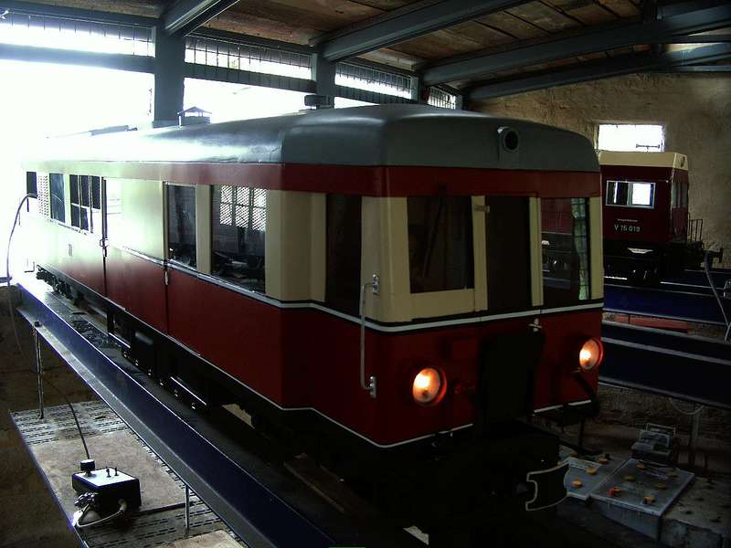

Als gestern Eduard Hempel in den Lokschuppen kam, um den 187 025 für die Nachmittagsfahrt aufzurüsten, bemerkte er mit Freude, daß er mit neuem Anstrich aus dem RAW gekommen war. Ursprüngliches Ziel war die jetzige Lackierung der NWE. Aber die Mitarbeiter des RAW, und Freunde des VT haben ihm ein Farbkleid gesponsert, wie der VT es von 1940 an, über die Zeit ab 1965 als Hilfsgerätewagen, bis zur Aufarbeitung 1990 getragen hat.
Nach der Einsicht in's Bordbuch wird er alle Btriebsstoffe prüfen. Bei der Prüfung der Signal- und Lichteinrichtungen fällt ihm doch am vorderen Führerstand die defekte obere Stirnbeleuchtung auf. Das auswechseln der Glühbirne erfordert zwar doch akrobatische Verrenkungen, aber im Endeffekt eine gelungene Maßnahme. Anschließend steht die Untersuchung unter dem VT,aus dem Kanal heraus, an. Nach der Prüfung der Sandstreueinrichtung, der Bremsanlage(incl. Bremsprüfung), aller mechanischen Teile und des wichtigen Hammerschlages an die Radreifen steht der Fahrt nun nichts mehr im Wege.
Aufrüsten (bahn-stephan)

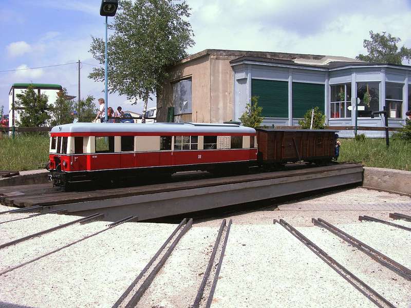

Eduard holt sich noch den Fahrplan und die neue La aus der Lokleitung und bietet sich dem Betriebsdienst mit Zugnummer pünktlich an.
auf der Drehscheibe mit 904 101 (bahn-stephan)
Da sich Eduard, wie bei der Eisenbahn früher üblich, sich doch 5 Minuten früher "rausgemeldet" hat, darf er nun nach dem Befahren der Drehscheibe( incl. Pack/Versorgungswagen 904 101) noch einige Minuten auf Nebengleisen warten, bis sein Sonderzug einläuft. Nachden Eduard mit diesem Zug im nahem Nadelwald verschwindet, endet auch mein erfolgreicher Ausflug in den Harz.

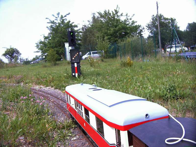

S' ist zwar kein Nadelwald, aber nun fährt er mit HL1 (und abzeigender Weiche) davon.
Allzeit gute Fahrt!
HL1 für eine lange Fahrt (bahn-stephan)

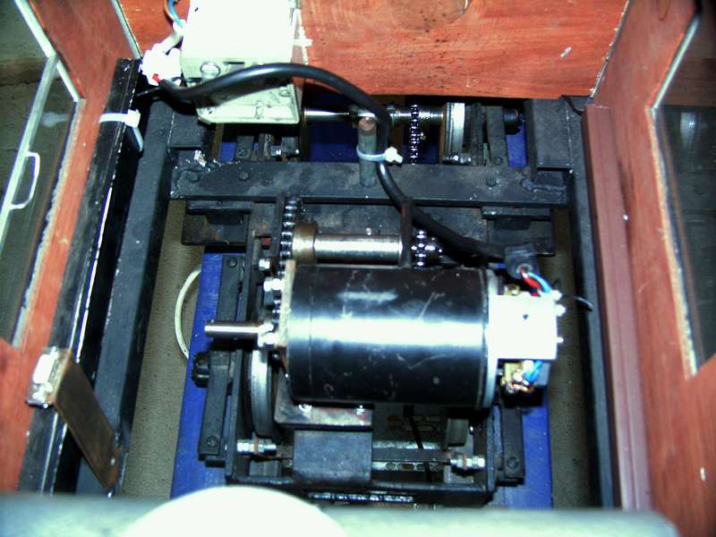

Nach über einem Jahr gibt es die Vervollkommnung eines Triebwagenbaus:
Zu meiner vollsten Zufriedenheit ist der VT nun technisch aufgerüstet worden.
Dadurch haben sich zwar die Kosten erhöht, aber das(endlose :D !) Fahren entschädigt dafür. Insgesammt ist es jetzt ein guter Wurf geworden.

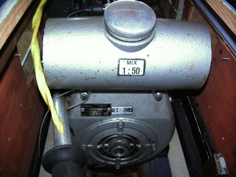

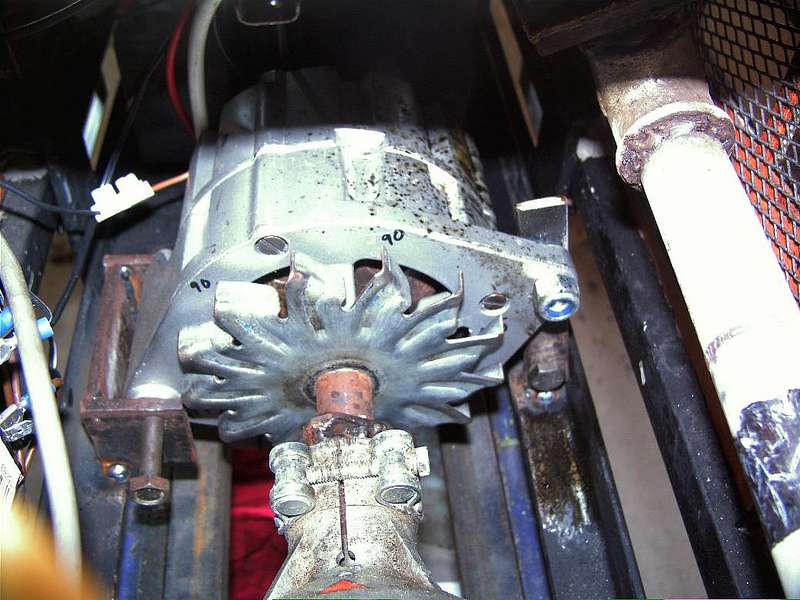

Als erstes ist eine 4Q-Steuerung für ca. 150 Euronen und zwei Bleigelakkus(je 12 V, 26 Ah) für unter 100 Euronen verbaut worden. Das heißt jetzt ein feinfühliges Fahren, selbst beim rangieren, einer Akku-Ladungsanzeige und sehr wichtig ein Totmann in Form eines Potis mit Rückstellfeder.
Nur der Gasgriff des Motors muß noch mittels, vielleicht einer Rändelschraube, auf dem Vergaser getauscht werden.
LIMA (bahn-stephan)
Motor (bahn-stephan)
Zwischenwelle (bahn-stephan)

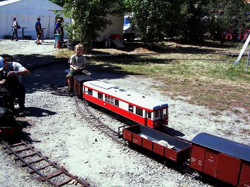

Bei der Prämiere in Schkeuditz 6-08 sind damit bei einer 20-minütigen Ladezeit die Akkuladung um fast ein viertel wieder gestiegen. Dabei ist allerdings eine zwingende Luftabsaugung oberhalb am Auspufftopf mittels zweier 96mm-Axiallüfter nötig.
Jetzt steht einer "Endlosfahrt" nur noch das Nachtanken aller ca. 1,5 Stunden im Weg. Und das mit Gemisch 1:33.
Schkeuditz 08 (bahn-stephan)
