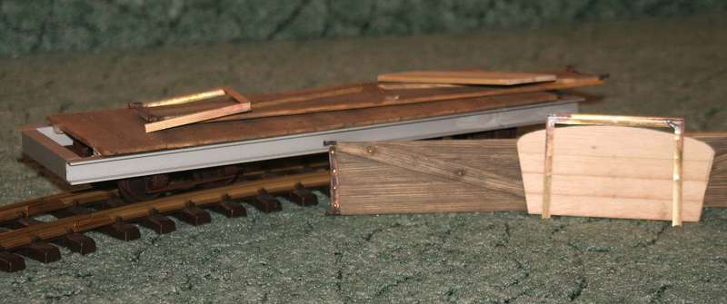

nach genauem Studium von Uli's Bild ist mir aufgefallen , dass bei meinem
Bastelbogen das Winkelprofil der Frontbretter nicht stimmt , bzw. man hat dem
Bastler das nicht zugetraut ( weil gebogen ) und einfach ein Flacheisen genommen .
Das wird natürlich umgehend geändert .
Paule hat das Problem geschickt umgangen und ein eckiges Profil gebaut :wink:
Beim bauen habe ich mir so Gedanken über den Mechanismus der Seitenwände
gemacht . Diese liegen ja schräg auf den Bodenbrettern auf , was man beim Vorbild
auch schön sehen kann . Wenn sie jetzt geöffnet werden sollen , müssen sie doch
eigentlich ein Stück hochgehoben werden , was bei mir unweigerlich zur Folge hat ,
dass sie aus den oberen Haken fliegen und abstürzen :cry:
Ist das etwa im Original auch so :?:
fragt sich gerade der
Strippenbahner

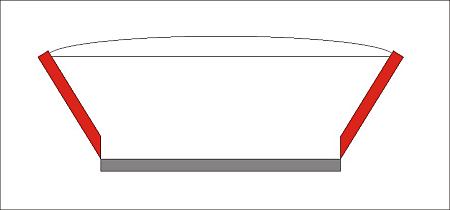

Ich kenne zwar das Original nicht, könnte mir aber vorstellen, daß die Seitenwände innen abgeschrägt sind:
Dann würden sich die Wände, beim öffnen, nicht selbst ausheben.

ich kann mir vorstellen, dass der hersteller von dem schönen wagen (wer war das überhaupt?) die obere aufhängung als loslager gemacht hat, damit oben soviel spiel ist, dass man unten an den bodenbrettern vorbei kommt. ist allerdings nicht ganz verschleißfrei für das holz, aber das loslager ist ja sozusagen selbstnachstellend...
auf ulis foto sieht man ja auch, dass die klappe oben nicht an der stirnwand anliegt. wenn christoph kartoffeln transportieren will, muss er sich was einfallen lassen, wie er die paar cm dicht kiregt, zuckerrüben passen da auf jeden fall nicht durch :twisted: :lol:
auf angefaste wände würde ich nicht tippen, die wären in einer erntesaison hinüber. ich würde auch nicht davon ausgehen, dass die seitenwand schon immer so knirsch auf den bodenbrettern aufgesessen hat.

Mir ist aber gerade noch aufgefallen , dass die Seitenwände aussen auf den Stirnbrettern aufliegen .
Bei mir sind sie dazwischen :roll: dürfte aber auf die Funktion keinen Einfluss haben .
Nun will ich aber nicht vollends zu den Nietenzählern überwechseln .
Eigentlich bin ich ja froh , dass die Seitenwände auf dem Boden aufliegen . Ich habe nämlich
den kleinen Riegel in der Mitte nicht funktionstüchtig hinbekommen :oops:
und so hält die Wand von alleine :D :D :D
