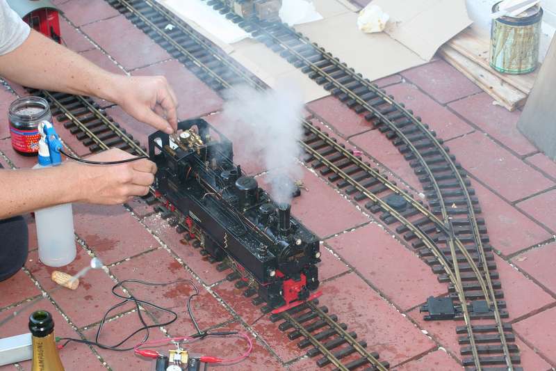

im September hab ich zusammen mit Roland einen Mallet-Fahrtag gemacht. Neben dem Fahren haben wir auch fleissig fotografiert. Roland hat meine Harzmallet richtig "aufs Korn" genommen und mir einige Fotos geschickt, die ich hier gerne mit seiner Erlaubnis einstelle.
Es ist ein Mischung von Bildern vom Anheizen, und Kohle schaufeln bis zum Fahren...
Grüße elk
Harz001 (bahni)

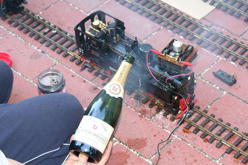

Die richtig guten Loks werden mit echtem Champus "betankt".
Harzmallet002 (bahni)
