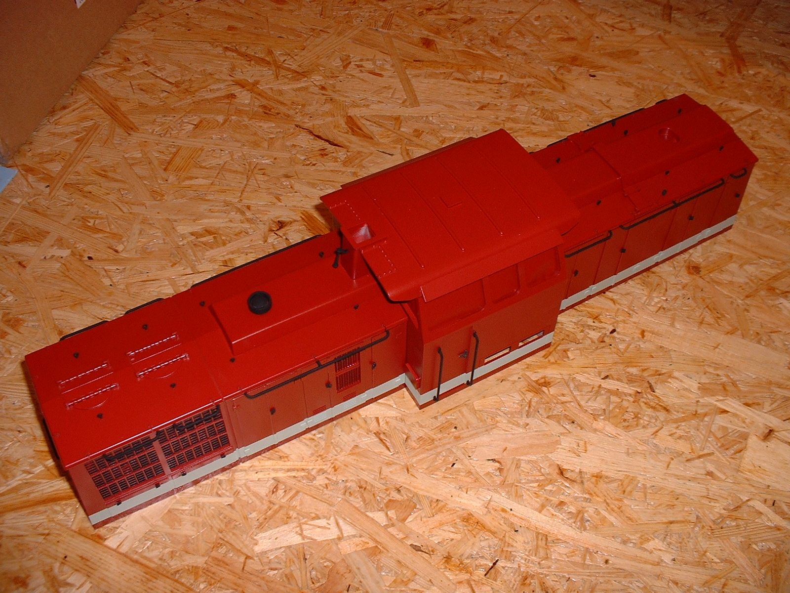

... nun denn, daß Oberteil ist schon ganz schön fertig. Meine erste Fahrdienstleiterin hatte am WE Geburtstagsfeierlichkeiten, die Schichten am Kamel mußten entsprechend kürzer ausfallen. Außer daß Unmengen vonkleinen Teilen verbaut werden mußten, gab es keine "Schwierigkeiten". Die Fensterabdichtung habe ich noch nicht entfernt (das Führerhausdach ist also noch abnehmbar), weil ich mich noch nicht zum "ob" und Umfang des Anbringens von Betriebsspuren entschließen konnte. Ich werde beim nun anschließenden Fahrwerksbau darüber nachdenken. Mein alter Herr, der sonst beruflich mit Sicherungstechnik bei der Eisenbahn zu tun hat, hat das gute Stück auf Anhieb als V100 qualifiziert - scheine ich also alles richtig zusammengesetzt zu haben.

Hallo Helge
sieht ja schon gans schön aus, sag mal sind die Griffstangen aus Messung oder Kunststoff. Falls diese aus Kunststoff sind , kann man sich auch aus Messing biegen und montieren?

Die Griffstangen sind allesamt aus Kunststoff /Spritzgußteile.
Sicherlich kann man diese auch aus Messingrundmaterial biegen. Ich gebe jedoch zu bedenken, daß beispielsweise die Griffstangen am Führerhaus (05/27) am "Fuß" jeweils einen Flansch (Befestigungsstelle des Originalteils) und die Griffstangen an den Seitenteilen einen Mittelsteg haben , aber grds. möglich ist es sicher.

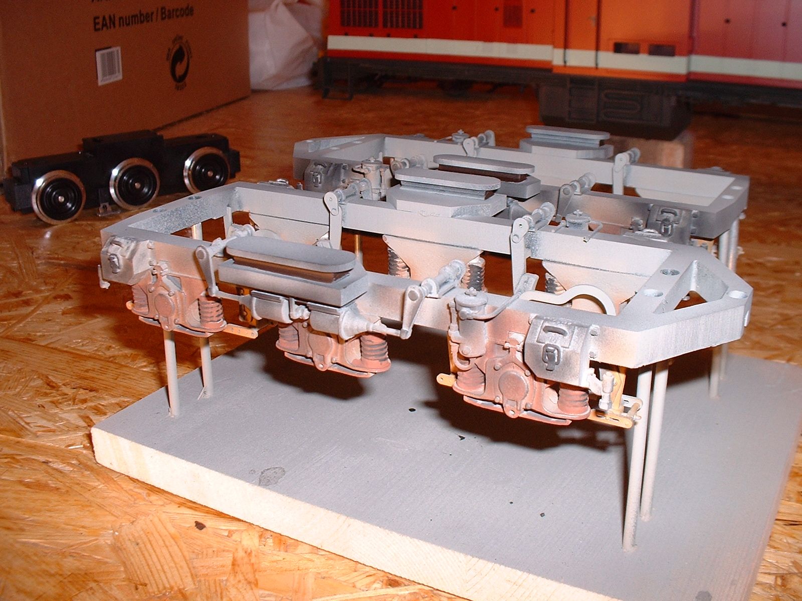

eine böse Grippe warf mich hernieder, deswegen erst heute der nachste Teil: Baugruppe 06 Drehgestell
folgende Klippen sind zu umschiffen (wenn man - wie ich - die Fahrwerksblöcke von LGB nimmt):
Vorne am Fahrwerksblock ist die Seite vor dem Höcker, wo die Drahtstifte für die Elektrik nicht herausstehen.
Wenn ich die Bauanleitung richtig verstehe, sollen die Rahmenabstützungen 06/2 und 06/3 in den Drehgestellrahmen geklebt und geschraubt (je zwei Schrauben pro Seite) werden. Um die Lösbarkeit von LGB-Fahrwerksblock und Drehgestellrahmen mit allen Anbauteilen zu gewährleisten, sollen die Rahmenabstützungen dann wohl unten (je eine Schraube pro Seite) mit dem Block verschraubt werden. Ich habe die Abstützungen aber an den Fahrwerksblock geklebt und schraube nun von oben doppelt. Allerdings habe ich mich auch entschlossen, die "Flaschöffner-Kupplung" ala LGB nicht zu verwenden. Für alle, die dies doch tun wollen: 06/2 ist die Abstützung, die nach vorn/ außen gehört und mit der Öffnung nach oben, ansonsten ist's quasi egal.
Bei der Montage des hinteren Bremssteges 06/16 auf die Seitenrichtigkeit achten, dieser muß sich im montierten Zustand um die Kontaktstift zur Stromabnahme von der Radscheibe herumschlängeln.
Bauteil 06/43 (Halteplatte mit dem "Königszapfen") sitzt mit ihren Schenkeln zwischen den Seitenwänden des Fahrwerksblocks. Der "Deckel" des Fahrwerksblocks ist daher abzuschrauben und in drei Teile zu zersägen. Vorsicht, hier ist von LGB üblicher Weise viel und gut geschmiert worden. Leider lassen sich die Sägeschnitte in Deckel nicht senkrecht, sondern nur horizontal anbringen. Nachdem Bauteil 06/43 an beiden Enden mit der Feile etwas gekürzt wurde, paßt es auch wunderbar. Durch die Art der genannten Sägeschnitte ist jedoch die Frontseite der bestehenden Stufe offen. Draußenbahner sollten hier über eine selbstgefertige Abdeckung nachdenken, das dürfte sonst nämlich eine wunderbare Staubfalle sein und führt diesen direkt in Motor und Getriebe.
Bauteil 06/43 wird mit den Seitenwänden des Fahrwerksblocks verschraubt. Die Schablone zum Löcher bohren in diesen paßt aber nur bei abgenommenem Deckel und selbst dann saßen die Löcher bei mir tendentiell etwas zu hoch.
Die Sandfallrohre (06/10 bis 06/11a) habe ich auf Empfehlung nicht montiert. Die Klebefläche (Sekundenkleber, es sei denn, man will für jedes Fallrohr eine eigene Haltevorrichtung bis zum Aushärten des Epoxy bauen) beträgt ca. 1mm². Die Teile dürfte man sich also recht schnell abgefahren haben (Wem das schon passiert ist, der aber nocheinmal will, kann sich ja bei mir melden :D ).
Nun zu absoluten Highlight für alle Nichtmetaller: Der Schienenräumer
Die Halterungen 06/42a zu biegen und zu löten war ja noch ganz einfach - einfach in einen Winkel legen und ein Stück Lötzinn hinein. Die Räumer 06/42 selbst - naja. Die Biegestellen sollen mit der Flamme heiß gemacht werden und dann gebogen werden. So habe ich es auch gemacht und anschließend mit verschieden Flachzangen solange herumgebogen, bis das Teil perfekt in die bereits am Rahmen verschraubten Halterungen paßt. Alle nun folgenden Lötstellen sind rituell vorzubereiten, d.h. Kein Öl- oder Fettfilm, Oberfläche metallisch blank. Dann wird der Räumer in die Halterungen eingelegt und mit Plastikwäscheklammern fixiert. Nun wird das ganze Gebilde mittels Zange und Schraubstock so im dreidimensionalen Raum fixiert, daß die zu lötende Hohlkehle möglichst wagerecht liegt und beiseitig durch die zu verlötenden Bauteile gebildet wird (sicher befestigt sollte es auch sein). Jetzt mit der Flamme beide Bauteile an der Lötstelle gleichmäßig erwärmen. Das vorher eingelegte Stück Lötzinn schmilzt und fließt in die Kehle - soweit die Theorie. Hat bei mir aber ganz gut funktioniert. Die Plastikwäscheklammern dienen der Sicherheit: Sobald sie anfangen, sich in der Wärme zu verformen: Schnell die Lötflamme weg und mit einem Wassernebel aus dem Blumenzerstäuber ablöschen, die Wärme zieht nämlich sonst weiter und geht in den Drehgestellrahmen! Man erhält dann sonst einen prima verzogenen Drehgestellrahmen mit dafür perfekt passendem Schienenräumer :D
fertiges Drehgestell ohne Räumer und Kupplung auf "Montagegestell"
beachte Form der hinteren Bremsstege
