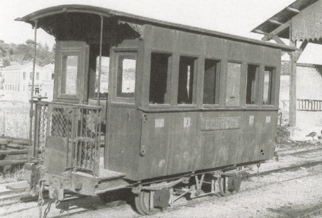

Hier das grösste Detailfoto : allerdings schon nach Abbau des Trittbrettes 1964, der Wagen war schon ausgemustertDetlef hat geschrieben:Foto vom Trittbrettwagen
Im Original war das kein grau, sonder hellgrün. Hellgrün/grün war zwei Jahrzehnte lang die Standardfarbe der staatlichen Schmalspurbahnverwaltung EFE gewesen (manchmal auch schlicht als "Estado" angeschrieben), dem Vorläufer der FEVE, die heute noch existiert. Wenn das hellgrün nicht mehr frisch war, schien es grau...Detlef hat geschrieben:... einer der SFG 4-Achser abgebildet. Unten grün, oben grau, Stirnseiten grün. Da wäre ich auf dem Holzweg gewesen.

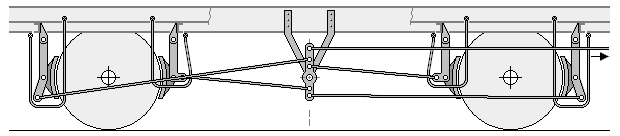

Und hier als Ergänzung zu dem Bild noch die Umlenkungs-Bauweise der Handbremsanlage, typisch für Bayern bzw. Klett & Comp.:
Abweichend von diesen Zeichnungen hat das von Volkmar gezeigte Vorbild die Umlenkhebel außen auf der mittleren Umlenkwelle und noch einen extra für die Handbremszugstange, da es nur innen liegende Bremsklötze gibt.
So etwas macht sich auch im Modell gut, hier am Beispiel eines Regelspur-A61 der K.Bay.Sts.B., ehemals Bayerische Ostbahn, dem leider die vorderen Puffer fehlen (H0-Modell):

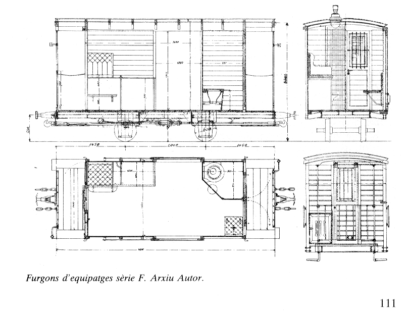

Hier nun eine Skizze der Packwagen SFG F 101-108
Gruss Volkmar

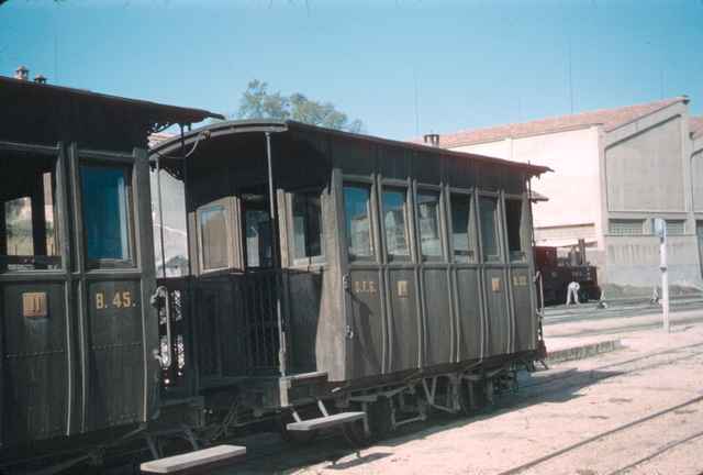

Detlef, in der Reihe "neulich zwischen Girona und Sant Feliu" hätte ich noch dies hier :
http://www.30937.co.uk/menu.htm
unter 1. "Operator" aktivieren
unter 2. "SFG" eingeben
und >>> proceed <<<
Als Bild 9 von 73 erscheint dann das hier, der Rest ist aber auch nicht schlecht :

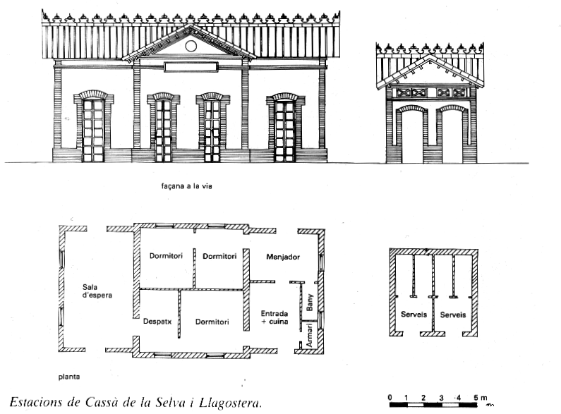

beim Stöbern im von Dir genannten Link sind mir die Bilder aus Llagostera aufgefallen. Der Bahnhof hat alles, was ein Modell braucht: schönes EG, Wasserturm, Abort, offene Güterhalle. Ist in Deinem Buch ein Lageplan und etwas zu den Gebäuden enthalten?
Detlef

Sowas? Ein Gleisplan müsste auch noch zu finden sein...

Re: 750 mm Personenwagen von MAN für Spanien
Ja, sowas! Dein Fundus ist extrem! Detlef
