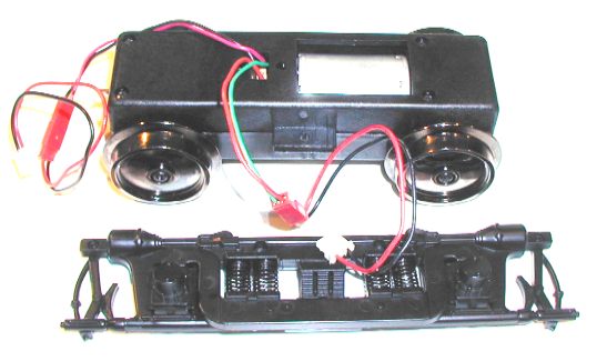

ein durchaus guter Antrieb ist wohl auch von Aristo der 29351, welchen ich schon verbaut habe.Länge 140mm, Achsstand 98mm, Spur 45mm, ordentliche Dreipunklagerung, Kosten so um die 45Euro, kann von Aristo direkt aus den USA geordert werden.

Guten Abend Andreas, guten Abend Low-Tech-Enginners,
Danke für den Aristo-Tipp. Es gibt von Aristo auch ein Triebgestell mit ca. 90 mm Länge. Da habe ich als Ersatzteil hier in Deutschland bei www.grossbahnen.de bezogen. Meine Erinnerung nach lag der Preis auch so um die 45,- Euros.
also auf jeden fall sind beide Varianten eine bezahlbare und einfach zu bekommende Antriebseinheit.
Bildquelle: Fertig Modellbahnen
