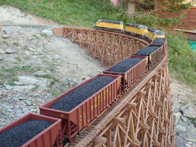

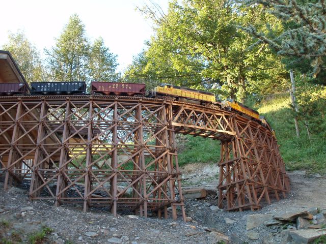

Hier geht es darum, genau diese Informationen für die Anlage eines Freundes zu suchen, der im Gegensatz zu mir noch nicht in der DCC Technik Fuss gefasst hat. Genau deshalb poste ich die Fragen, und nicht er, weil es um Details des DCC geht, und er diese Fragen selber noch nicht formulieren kann.
Ich poste hier mit seinem Einverständnis ein paar Bilder von dem was jetzt schon auf "kleiner Flamme" abgeht. Somit wäre geklärt, dass bei meiner Fragerei auch Fleisch am Knochen ist. Dann wird man auch verstehen, warum er sich zurecht Sorgen macht, wenn Zwischenloks zu stark stossen würden und den Zug aus den Schienen drücken würden.
Mich interessieren vorallem Posting über die Einstellungen und Synchronisation der Decoder in den einzelnen Loks untereinander.
