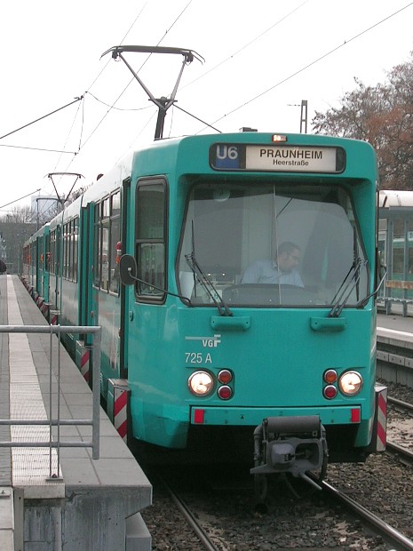

und hier zum Vergleich das Original:
Dieses Foto eines Pt-Wagens der VGF in Frankfurt am Main entstand am 21. Dezember 2006 an der Haltestelle "Hausener Weg" der Linie 6.

Kleine Korrektur - das da zeigt einen Ptb-Wagen, erkennbar an den über die Seitenwand herausgezogenen Klappstufen, die einen gemeinsamen Betrieb mit den 30 cm breiteren U2- und U3-Wagen ermöglichen.

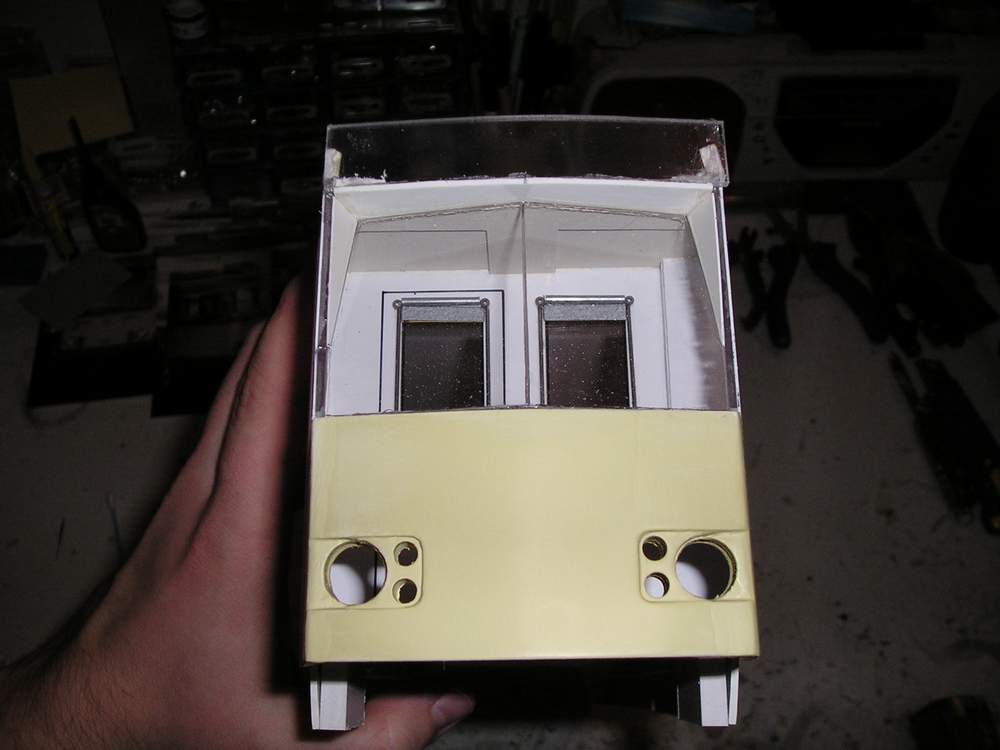

Eine Frage hab ich dann doch noch an Benny: Aus welchem Material hast Du die Frontteile mit den Vertiefungen für die Scheinwerfer gemacht? Ist das einfach "nur" geschliffener Kunststoff oder etwas spezielles?
Ich bin gespannt, wie Du die Frontscheiben einbaust. Und planst Du eine funktionstüchtige Schaku oder nur Attrappen? Fragen über Fragen.... :wink:

danke für den Hinweis. Das stimmt natürlich. Es gibt wohl nur Umbauten von Pt- auf Ptb-Wagen (das "b" steht hier tatsächlich für "breiter"). Gibt es überhaupt noch Pt-Wagen ohne den Umbau?
Wie auch immer, hier ist mehr dazu zu lesen: http://www.vgf-ffm.de/vgf/500.jsp .

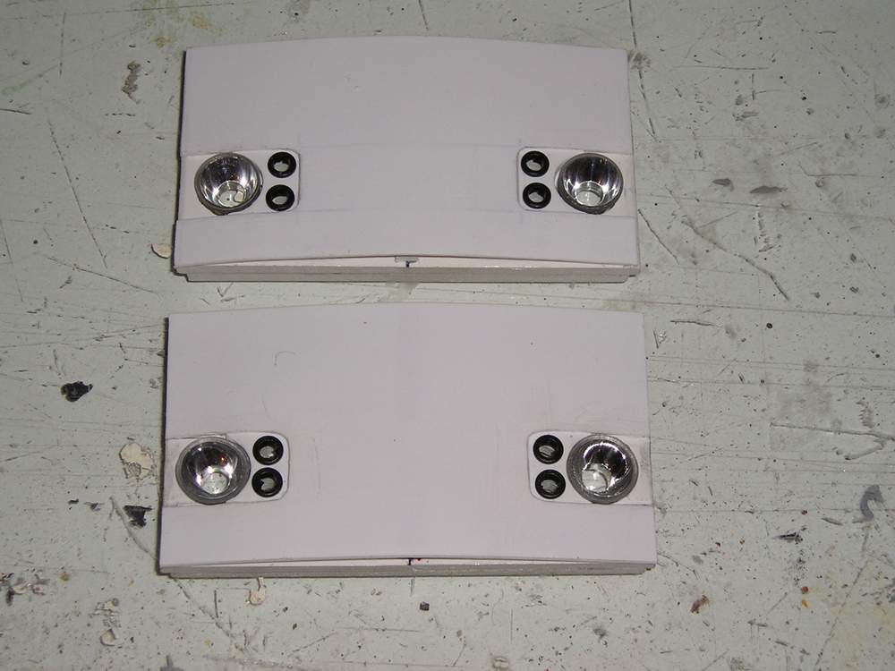

also das Teil von der Front besteht aus mehreren Einzellteilen(siehe Zeichnung). In das 3mm Stück wurden erst alle Bohrungen gebohrt (Scheinwerfer usw.). Dann wurde das ganze mit 0,5 ABS überzogen (an den Ecken mit Sekundenkleber geklebt wegen der Spannung). Anschließend werden alle Öffnungen außer Scheinwerfer verspachtelt.
Bei den Schakus muß ich noch sehen wie ich die mache.

@Thomas: Den "echten" P-Wagen mit festen Trittstufen gibt es seit 1992 nicht mehr. Damals hat man alle noch vorhandenen P zu Pt umgebaut, weil man für die Verlängerung der U7 vom Zoo nach Enkheim mehr tunnelgängige Fahrzeuge brauchte. 1998 hat man dann 59 von insgesamt 100 Pt zu Ptb umgebaut, weil man für U5 und U6 nun Wagen brauchte, die mit den breiteren U-Wagen zusammen eingesetzt werden konnten. Weil man gleichzeitig die U7 mit den breiteren U2-Wagen ausstattete, konnten die restlichen Pt nun ausschließlich im Straßenbahnnetz eingesetzt werden.
@Benny: Danke für die Aufklärung und die Zeichnung - wirklich eine kreative Lösung, ich hätte das vermutlich aus einem Stück zurechtgeschnitzt...

hier noch ein Bild vom Ftrontteil.

heute wurde ein Schablone für die Frontscheibe angefertigt, paßt doch schon gut, oder?

heute sind die Frontscheiben fertig geworden. Sie bestehen aus 0,7mm Klarschicht Kunststoff.
