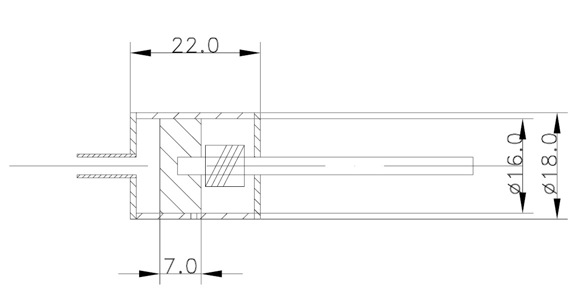

hier ist mal ne kleine Vorüberlegung zu einer Dampfbremse in gelöteter Version. Klar, man kann auch Schraubflansche nehmen, ist aber nicht nötig und macht den Durchmesser nur unnötig größer.
Vielleicht wäre es geschickter, die Rückstellfeder außerhalb des Zylinders einzubauen, dann kann man die Rückstellkraft besser justieren.
Ansonsten ist der Aufbau einfach, bestehend aus Messing- oder Kupferrohr und Vollmaterial als Zylinder.
Die Dampfversorgung geschieht mittels Servo und dem z. B. dem Regner-Ventil, das auch für die Pfeife verwendet wird.
Grüße,
Richard.

Hallo Arnold,
das sieht recht gut aus. Müsste so funktionieren.
Die Feder würde ich auch rausnehmen, dann kann man besser den Gegedruck einstellen.Die berühmte Kolbenrückholfeder - es gibt sie doch
nur nicht im Automotor
Die Feder aussen ist wwar komplizierter in der Aufhängung. Aber mit 2 kleinen Schrauben und einem Anschlag, könnte man die Feder dann schön einstellen und dann mit Gewindesicherung (loctite) verkleben. Über das ganze dann einen Hut und man könnte es sichbar verbauen.
Die Entwässerungsbohrung würde ich vielleicht so anbringen, dass sie im Ruhezustand vom Kolben verdeckt ist. Ich denke es läst sich dann feinfühliger Bremsen, als wenn man schon mehr Druck braucht um. Raus muss das Wasser auf jeden Fall. Und ich würde doch alles aus Messing machen. Zylinder und Kolben.Oder habe ich das falsch Verstanden. In die Kobelnscheibe eine Nut reingefräßt und etweder mit Teflonring oder Teflonband dichten, dann ist das auch gleichzeitig eine gut geölte Gleitbahn.
Ansonsten wirklich kein Hexenwerk.
