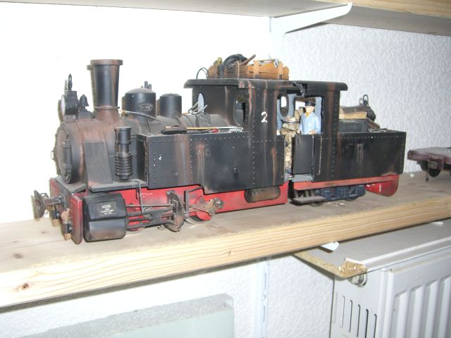

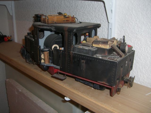

die gleiche Lok die du gesupert hast, steckt auch in dieser Stütztenderlok, welches zugleich eines meiner Erstlingswerke war.
Aus chronischem Geldmangel werde ich mich jedoch bald von der schönen Maschine trennen müssen fürchte ich.
Gruß, Gerd

Hallo Gerd,
dafür das es mal eine Playmobillok war, sieht sie fantastisch aus. :frog:
Hast Du Detailphotos vom Gestänge? Ich würde ein ähnliches gern an meiner Lok anbringen. :jump:
Wie hast Du denn die Niete gemacht? Mit einer Maschiene oder mit der Feile? Aus welchem Material bestehen sie?
Die MöchtegernNiete auf meiner Lok hat der Vorbesitzer der Lok gemacht. Er hat einfach nur das Plastik ein bischen angebohrt. Für ne Spielzeuglok garkeine schlechte Variante, nur leider hat er es nicht sehr ordenlich gemacht. Es ist alles schief und krumm. Ich würde daher gern richte Niete einbauen und so den Pfusch überdecken.
Desweiteren habe ich mir überlegt die Pufferbohle vorn neu zu bauen, damit der Kessel nicht mehr so weit über steht. Auch möchte ich unten an der Bohle so eine Stange mit Holzbrett haben, die im Original verhindern soll, daß die Lok bei einer Entgleisungleisung ins Gleisbett rutscht. (weißt Du was ich meine :?: )
Naja und neue Lampen, Führerstandeinrichtung, Balancierkupplungen und und und...
Gruß, Tim

Re: Was man aus Playmobil alles machen kann!!!
wenn's man genau nimmt ist auch nur noch der Kessel, der Antrieb und die Zylinder übrig geblieben. Das Gehäuse wurde aus Plastikplatten angefertigt, in die ich 0.9mm Messingnägel als Niete eingesetzt habe.
Das Gestänge stammt von einer alten Stainz (mit Blechgestänge) und wurde für diesen Antrieb entsprechend gekürzt. Der Rahmen wurde aus Messingblech gebaut.
Wenn ich die Lok demnächst bei meinen Eltern abhole werde ich eh noch ein paar neue Bilder machen müssen. Ich werde sie nach Funktionsprüfung dann in der Bucht einstellen. Mal schauen ob sie ein neues zu Hause finden wird...
Gruß, Gerd
