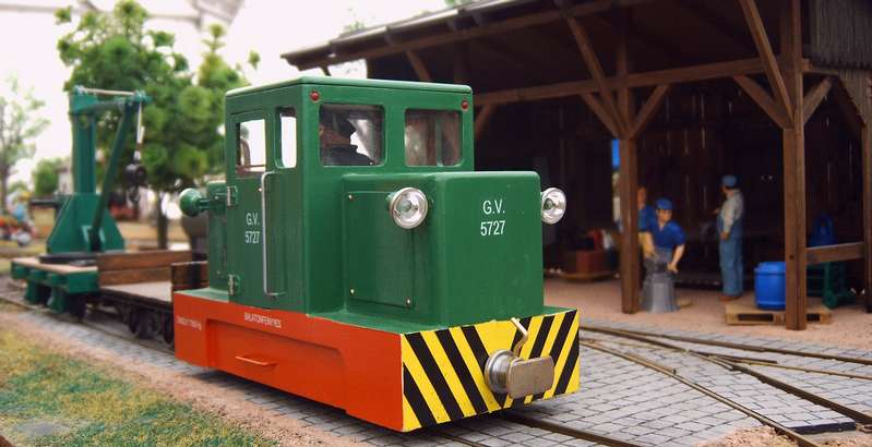

Ungarische C-50 Motorlokomotive (Szigligeti Kerti Vasutak)
...zu Gast auf der Anlage unserer freundlichen Zeltnachbarn
