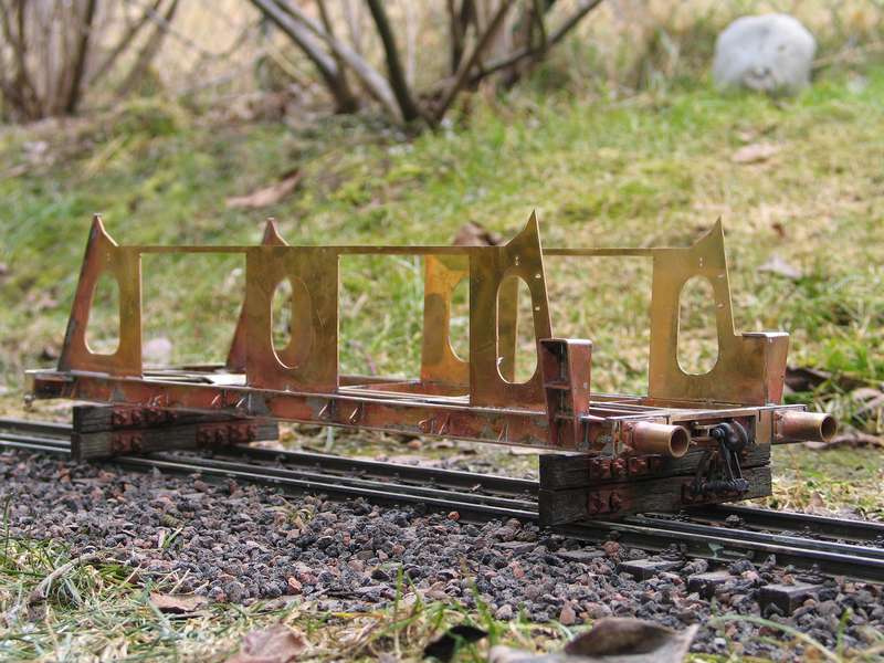

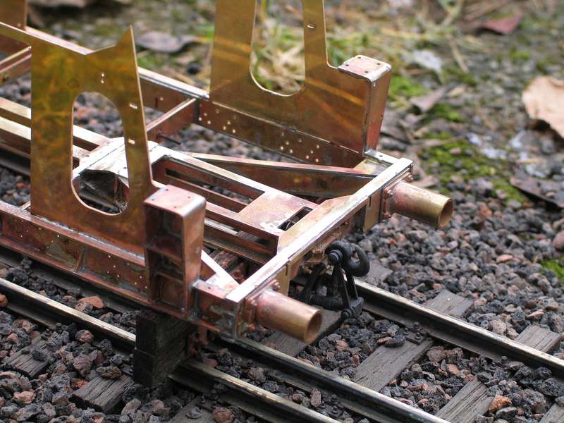

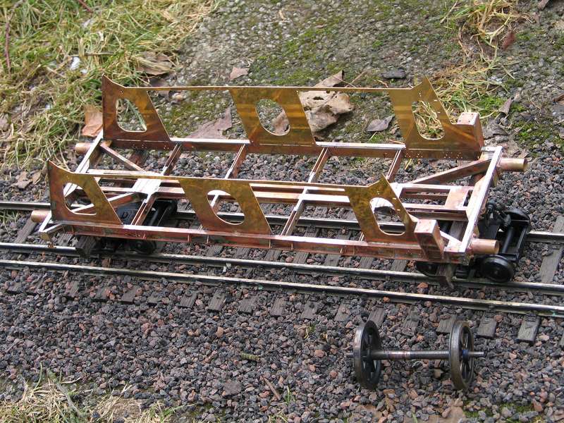

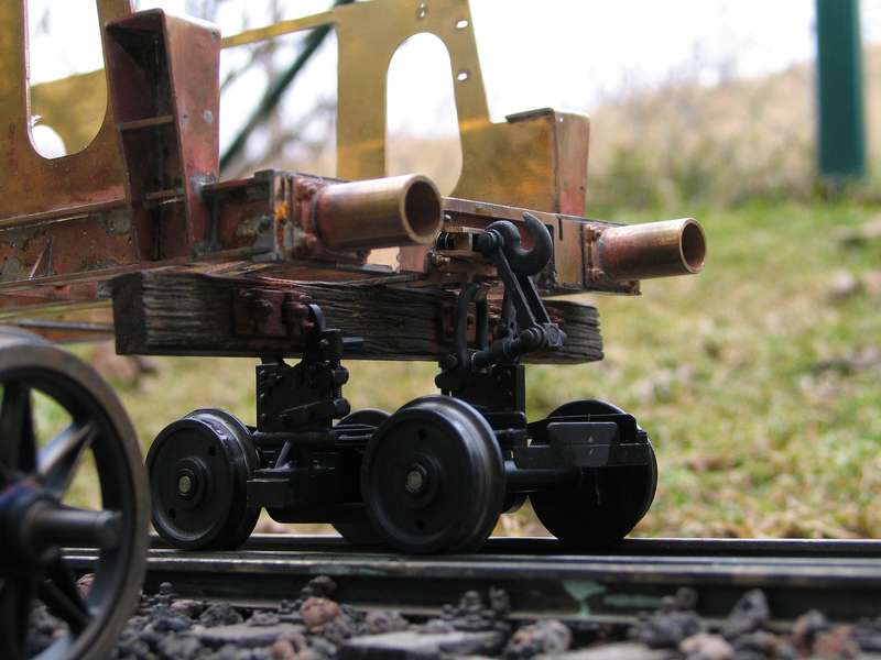

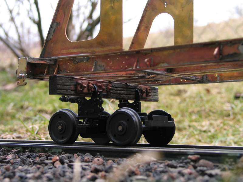

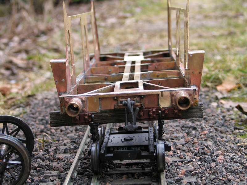

ich sehe ein, dass man schon ein bisschen mehr bieten muss, um euch aus der Reserve zu locken. :lol:
Heute ist der Rahmen soweit fetig geworden und endlich gibt es was richtiges zum vorzeigen:
Assessoirs:
Rollböcke Wismar: Olaf Haensch Zugwerkstatt
3-Schienen-Gleis und Schwellen: Hegob
V-Speichenradsatz: XTM-Tech

Hallo Nick,
bis jetzt schon große Klasse...Hut ab...Schade, dass ich keine Normalspur mehr mache...Man könnte rückfällig werden...Nein,nein,nein,hahaha
Deswegen gebe ich mir große Mühe mit der Beschriftung....
Gruß und halt durch Nick
Micha113
Nutze den Tag...vergeude ihn nicht mit fernsehen...Ran an die Modelle...die Gartenbahn...fertig,los!

Moin!
Also ich bin hellauf begeistert!!
Weiter so!!
Blechbahner

Hi Nick,
das sieht ja spitzen-gigantomanisch aus. Ich bin stolz auf Dich :respekt: :yau:
@ micha: Wie sieht es denn mit dem Thema Beschriftung aus. Hattest Du Gelegenheit, da mal was rauszukramen ?
St :scherzkeks: ffel

Hallo Nick :respekt: ,
einfach nur GOIL!!! :tanz: :biggthumpup: Jetzt sieht man erst mal, was Du und Andreas sich für eine Arbeit beim Konstruieren und Teile sortieren gemacht haben. Vom löten ganz zu schweigen. Wie ich gehört habe, ist das erst ein Teil der ca. 250 :shock: Einzelteile...? :gaga: :irre:

hier ist noch ein sprachloser :lol: :lol: :lol: :lol: :lol:
echte sahne wird das
was für gute löter
:respekt: :respekt:

Moin Schrauber.
Schrauber hat geschrieben:Wie ich gehört habe, ist das erst ein Teil der ca. 250 :shock: Einzelteile...? :gaga: :irre:
Das war ein Überschlag nach dem ersten "Draufschauen".
Inzwischen haben wir exakt 304 Teile: fast 5x soviele wie bei der Kö(f) :schlaumeier:.
Es gibt da z.B. ein Blech mit allein 115 Kleinteilen ... .
Beim Versuch, die Einstiche der Maschine zu zählen, habe ich bei 1500 aufgegeben :surprised:
Ich ordne das Teil jedenfalls für mich in die Rubrik "Hardcoremodellbau" ein.

Hallo Nick,
endlich neuen Bilder! Vielen Dank dafür.
Der Wagen sieht ja toll aus, aber er sieht auch nach sauviel Arbeit aus. Sehr schön finde ich das Arrangement auf den Rollböcken mit den querliegenden Schwellen - so hätte das beim Vorbild auch gemacht werden können.

Beitrag von Nick »
ich will euch nichts vormachen. Der Wagen ist viel Arbeit, aber wer Spaß am Löten hat, wird seine Freude daran haben. So geht es mir zumindest. :wink:

Nick hat geschrieben:Der Wagen ist viel Arbeit, aber wer Spaß am Löten hat, wird seine Freude daran haben.
So isses :-)

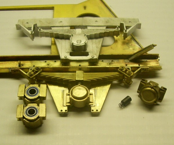

Aber es geht noch weiter: Fahrspass mit Federung und kugelgelagerten Achsen ... :mrgreen: :mrgreen: :mrgreen:
Feder: Andreas Gerlach (www.urgleis.de)
Alternativ oben : Strauß Modellbahn (http://www.strauss-modellbahn.de)
Interessant war für mich bei der Konstruktion / Fertigung des Lagergehäuses, dass man die Schrumpfung beim Guss tatsächlich annäherungsweise berechnen kann. Das war nicht ganz unwichtig für die Passgenauigkeit der Kugellager ... .
