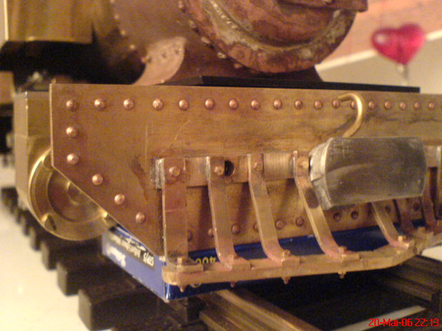

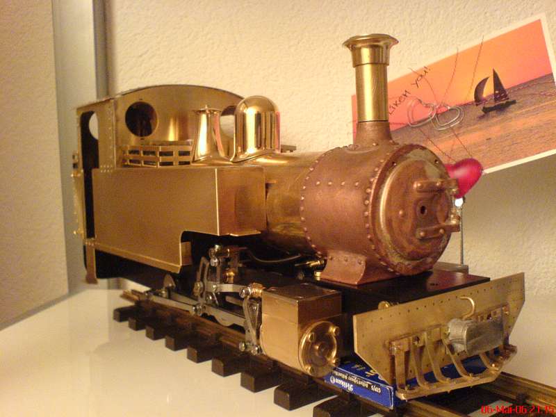

Guten Abend,

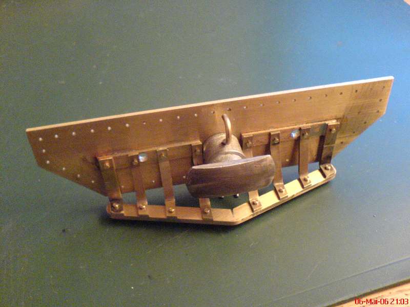

Bei mir ist heute ein Kuhfänger entstanden, bzw. ein Schienenräumer da in Indien
auch Lokomotiven Kühe besser nicht von den Schienen Räumen... :wink:

Beiträge: 4440
Re: 0-6-0 - Binario uno's Live-Steam-Projekt
Ich war immer der Meinung , in Indien hätten die Kühe Vorfahrt :roll:
Schaut aber gut aus das Teil , war sicher ganz schön kniffelig :wink:

Regalbahner hat geschrieben:war sicher ganz schön kniffelig :wink:
Knifflig wars, dass stimmt - vor allem die M1-Mütterchen auf die Gewinde zu
schrauben :wink:
Aber im Vergleich was du immer wieder anstellst ist das schwerer Maschinenbau :oops:

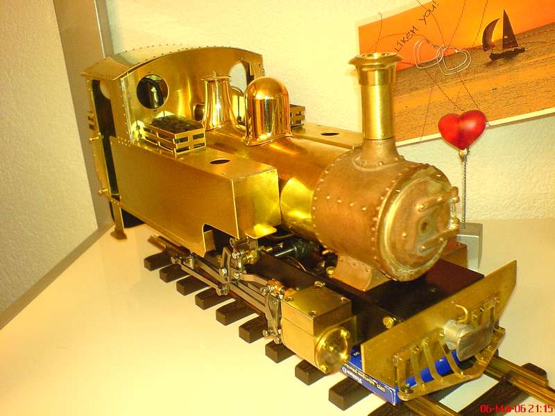

Mit Nieten sieht's auch schon viel besser aus...

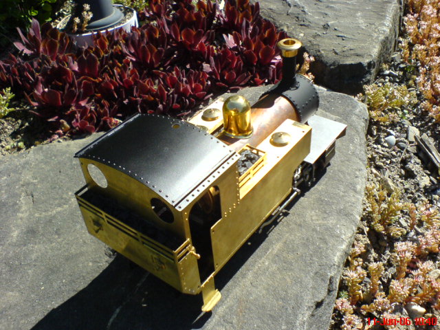

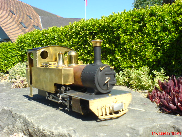

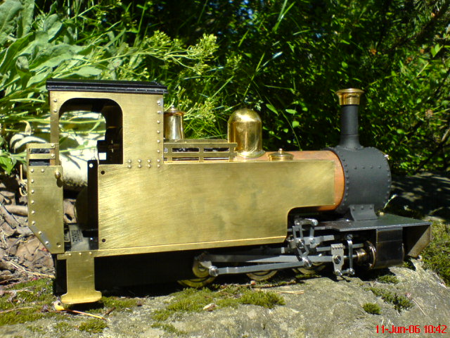

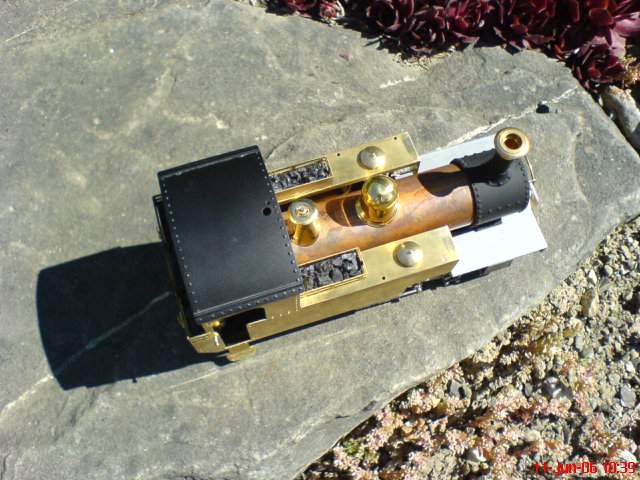

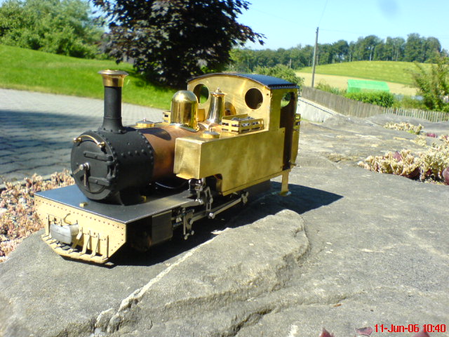

Guten Abend allerseits!
Wegen des schönen Wetters ziehts mich im Moment in den Garten (leider noch ohne Gleise...).
Trotzdem ist wieder einiges gegangen:

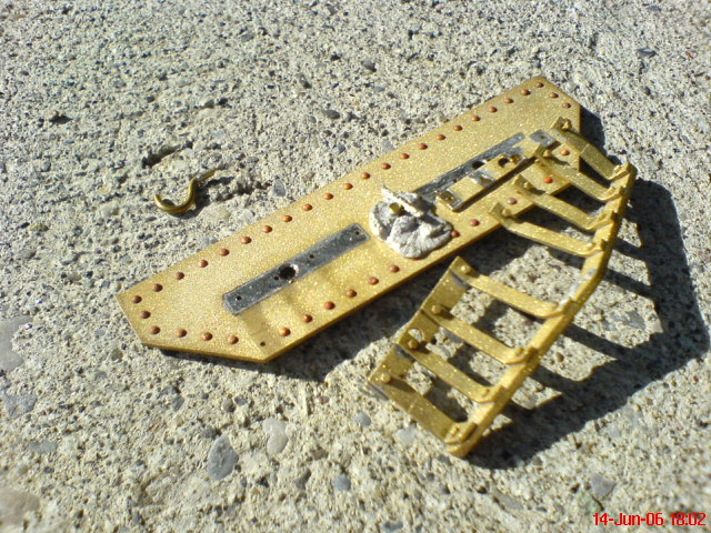

:arrow: Die Messingteile am Fahrwerk wurden mit Pariser Oxyd geschwärzt
:arrow: Sämtliche Armaturen sind zum Einbau bereit
:arrow: Die Rauchkammer und der Kesselmantel sind fertig lackiert (auf den Bildern nicht montiert)
:arrow: Ich habe ein neues Umlaufblech hergestellt
:arrow: Das Führerhaus ist bis auf ein paar beleuchtungstechnische Dinge bereit zum Lackieren.
Die Lampen habe ich hier gefunden www.cslr.co.uk. (Übrigens ein sehr gute Seite)
Paul hat mir bereitwillig Auskunft erteilt.
Jetzt sollte noch diese Woche das Paket aus England mit den Lampen eintreffen. Ebenfalls dabei sein wird ein Katalog von Imp Models.
Ich werde euch näher über deren Angebot informieren.
Es stehen somit nur noch Klein- und Lackierarbeiten auf dem Programm, und dann wird die Lok definitiv Rollen.
Nun noch ein paar Bilder:

Nun ja, jede Freude neigt sich einmal dem Ende zu... :smt073 #-o
Es wäre ganz schön geworden...
DSC00330 (binario uno)
Wenn die Flamme an ihrem Ort gebrannt hätte :( :( :( :( :(
DSC00324 (binario uno)
DSC00326 (binario uno)
Die Flamme hat statt im Flammrohr unter der Lok gebrannt...
... und der Trottel hats nicht bemerkt :wall: :wall: :wall: :wall: :wall: :wall: :wall: :wall:
Das ganze Fahrwerk wurde derart heiss, dass zuerst der Weissmetallpuffer schmolz und danach alle Weichlötstellen aufgingen. Die ganze Arbeit futsch :(
Mit dem Fahren hats dann doch noch ein Bisschen geklappt, ein Bisschen...
Kaum war der Druck in Ordnung, Regler auf und weg war die Flamme :!:
Woran könnte das liegen :?: :?: :?:
Steinig ist der weg... :?
