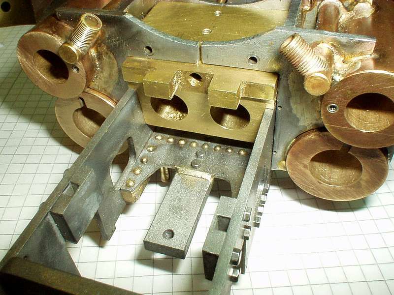

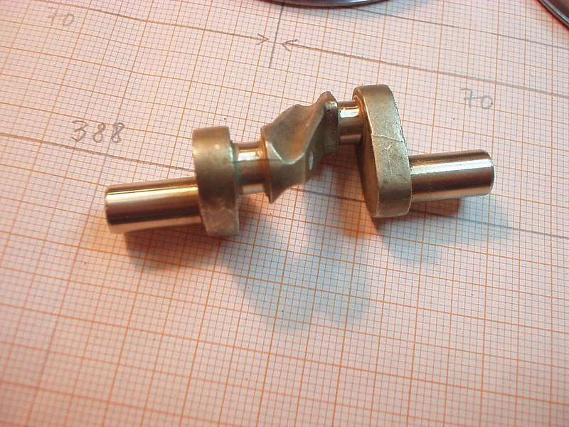

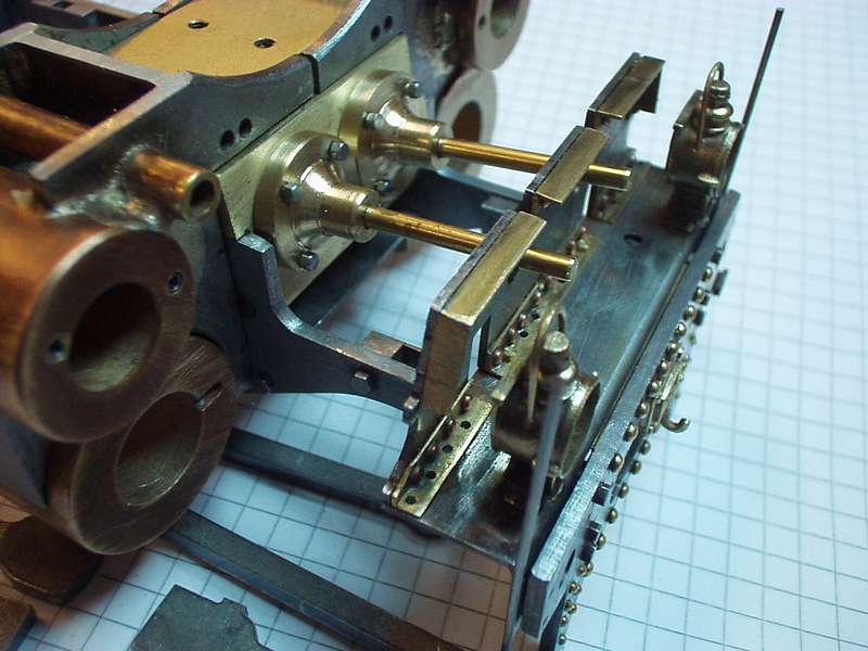

Die 310 wird nach der Pläne der Staatsarchive Wien gebaut. Sie wurde in mai 2005 angefangen. Hierzu noch ein paar Fotos....Im moment bin ich bei der Zylinder- und Schieber-Deckeln. Ich besitze übrigens eine Drehmaschine und eine Fräsmaschine (nicht CNC). Es ist meine erste selbsgebaute Lok in Spur 1 , nach 2 stück in 5 " (BR24 und Hudson der C&O)

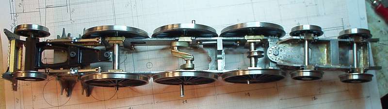

Genau so ist es. Vierzylinder Verbung. HD : 10 mm Bohrung, ND : 13 mm Bohrung.Anbei eine Foto von der Rückseite.

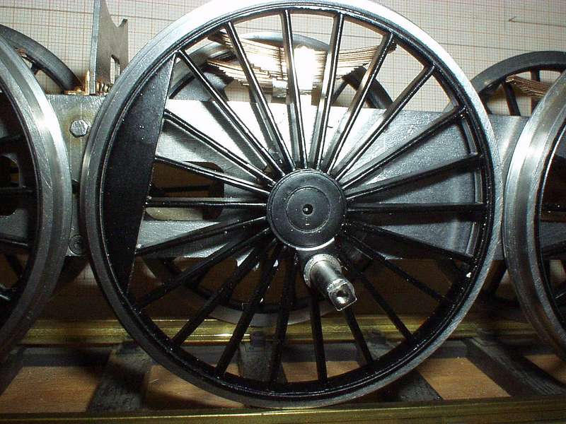

Wo hast Du die Räder her? Selber gemacht??? :roll:

Die Räder sind von Heller (inkl. Kropfachse) , nicht ganz billig aber sehen gut aus.
