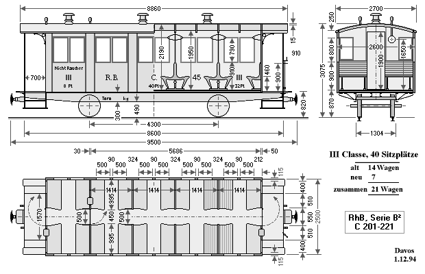

Norbert hat geschrieben:Ich habe leider zur Zeit keine genauen Maße um die Fensterhöe genau zu kontrollieren.
C201-221 der RhB
Neuzeichnung der RhB-Typenskizze von 1894 mit lesbaren Maßen.
Das ist er doch, oder? Die Fensterhöhen sind in der Stirnansicht vermaßt.

Danke für die schöne Zeichnug.
Ich habe gerade mal mit den bescheidenen mitteln die mir hier zur Verfügung stehen den Wagen vermessen. Die Höhe von Wagenkastenunterseite bis zum Fenster stimmt mit 4 cm, die Fenster sind um 2 mm zu hoch. Die Breite des Wagens ist mit 12 cm genau.
Die Länge müste 42,2 cm sein, ist aber 44,5 cm,
der Wagenkasten incl. der Bühnen müsste 38,2 cm sein, ist aber 40,0 cm,
der Achsstand müßte 19,1 cm sein, ist aber 20,0 cm.
Insgesammt meine ich das es doch ein gelungenes Modell ist, zwar mit kleinen Fehlern. Aber ein solches Modell wird sich wohl erst finanzieren lassen wenn man auch andere Wagen daraus ableiten kann.
Wenn Du 900 mm : 22.5 nimmst = 40 mm schon, ABER dann hast Du (und LGB wohl auch) den Wagenboden vergessen, der ist 80 mm dick, dann ist es 980 mm : 22.5 = 43.555 mm !!!
Den Wagenboden kannst Du aus 870 - ( 300 + 490 ) rechnen
Die alten Pläne nehmen immer die Höhe ab Wagenboden !, nicht Kastenunterkante !!!
ciao Maurizio

Da hast Du recht, und ich habe nicht richtig augepasst.

Will keinen beschuldigen oder schlechtmachen. Ich hatte nur Gestern einen Schock, als ich im SBF die Masse gesehen habe, das mal schnell durch 87 und danach wären alle meine Wagen zu hoch. Dann hab ich mir die Jeanmaire Bücher geholt, und sieheda, der Boden ist im Mass nicht drin !
Welch Erleichterung ! Kann sein, dass meine Seitenwände einen 1/2 mm zu hoch sind, das stört mich aber wenig, wenn es 1-2 mm wären, dann schon ! Mit den Fensterhöhen hatte ich auch Probleme, zum Glück hatte ich meine Fotos, denn auch gewisse HOm Modelle sind da falsch ... die Wagen passen mir, das ist ja das wichtigste !
