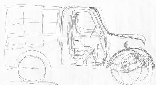

Beim fotografierten Austin wurden die Bahnräder anstelle der Pneuräder montiert, wobei vorne eine Starrachse eingesetzt wurde.
Wenn die Spur enger wird ist dies nicht mehr möglich. Es entstehen dabei skurile Konstruktionen, welche meiner Meinung nach, für uns Modellbauer das Vorbild erst so richtig interessant machen, wie zum Beispiel der nachfolgend abgebildete Citroen
Werde vom gezeichneten Citroen noch eine Skizze vom Hinterradantrieb nachreichen, muss diesen aber noch rasch zeichnen.
Citroen99 (Marcel)
Marcel
Beiträge: 1669
Wohnort: Hägglingen / Schweiz
LKW auf Schienen Hinterradantrieb
Beitrag von Marcel »
Hier noch die Skizze vom Hinterradantrieb
LKW auf Schienen Hinterradantrieb (Marcel)
