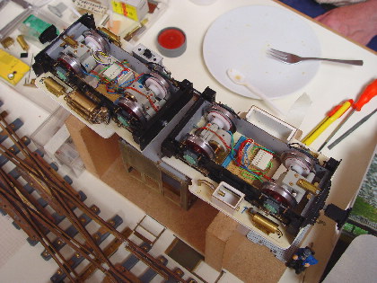

Anders gefragt: Ich suche einen passenden Motor für einen Eigenbau. Hat mir jemand einen Tipp. auf was muss ich achten? Ich habe bis jetzt diesen Tatzlagerantrieb gesehen und sonstige antriebskonzepte.
Wie finde ich den passenden Motor und wo bekomme ich den? Könnt Ihr mir da helfen? Ich habe verschiedene Beiträge gelesen, werde aber noch nicht ganz schlau.

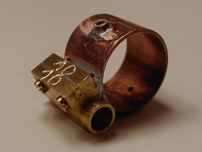

im Jahre 2002 habe ich auf Jahrestagung der IG Spur II die Tatzlagerantriebe von Rolf Wefers und Hans Bolleßen fotografiert.
Hier die beiden Modellbauer bei ihrer Leiblingsbeschäftigung dem Basteln.
Bild Bild

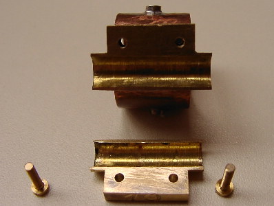

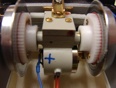

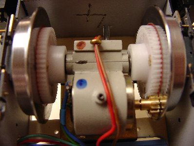

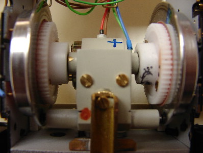

Hier die Fotos von einem gelungenem Tatzlagerantrieb.
Hier stützt sich der Fahrmotor auf der einen Seite auf dem Drehgestell und auf der anderen Seite ungefedert direkt auf dem Radsatz ab.
Die Zahnräder auf beiden Seiten sind zur vereinfachten Montage der Räder gewät worden.
Integriert sind auch die Schleifer zur Stromabnahme die unten zu sehen sind.
Das Lager auf der Achse ist als Halbschalenlager ausgeführt.
Hier die V29 der Erbauer mit den eingebauten Antrieben.

Hallo David,
ich habe meine Motoren mit Getriebe auch von Lemo-Solar gekauft. Nach meinen Tipps und der Typbezeichnung läßt sich der Antrieb sehr einfach bauen.
Ich lese bei Dir zwischen den Zeilen, dass Dir noch nicht klar ist, welchen Antrieb Du brauchst. Ich empfehle, Du stellst Dein Modell vor und erhälst dann sicher Tipps.
