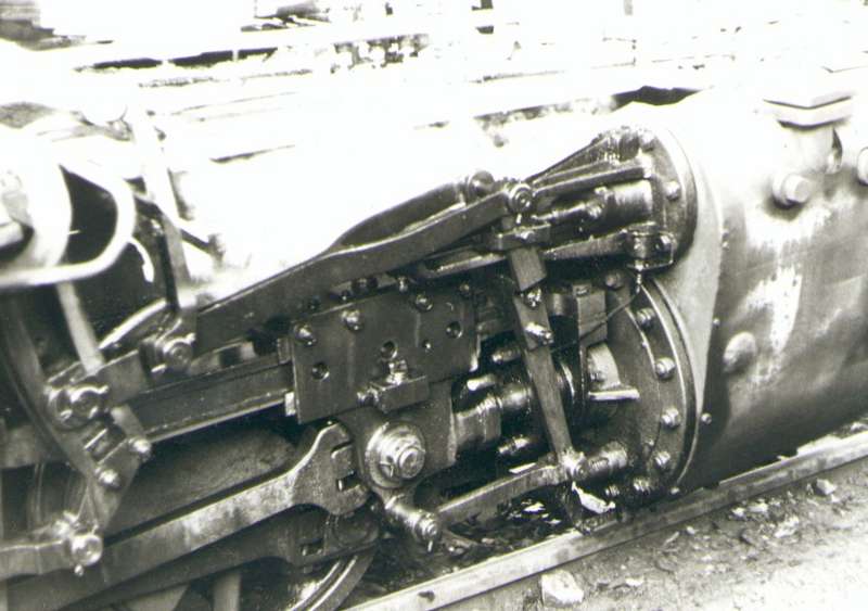

habe gleich mal ein paar "Fiffi"-Bilder reingeschoben, die noch bei mir zu Hause rumoxidierten :wink: . Montag gibt es vielleicht mehr :roll:

herzlichen Dank für die Bilder und wenn es noch mehr davon gibt, um so besser.
Hat eventuell jemand der , zugegebenermaßen älteren Herrschaften :D :D sich beim Fotografieren gebückt und Detailaufnahmen vom Fahrgestell. gemacht :?: :?:
Ich merke nämlich einen aufkommenden Anfall einer Nieteinsetzorgie...... :shock: :oops:
Hans-Jürgen :schaf:

Wo sind da Niete :?: :?: :?: Ich meine die "Beulen" am dem langen roten Ding, welches ganz unten ist und wo die Räder drin sind...glaube das heißt Fahrgestell. :D :D :D

Hallo Hans-Jürgen,
habe noch ein paar Pic´s gefunden und rübergeschoben. Sind allerdings diesmal vom "Pfiffi". Also immer schön aufpassen :shock: . Du wärst nicht der erste, der 6102´er Teile an die 6101´er Lok baut :oops: :roll: :wink: . Hat aber bis jetzt noch fast keiner gemerkt... :oops: :wink: Bei Gelegenheit kommt auch noch der schon lange fällige Baubericht :roll: :wink:
