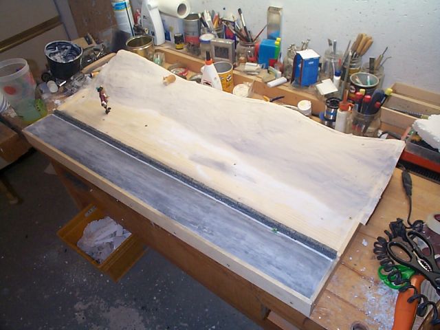

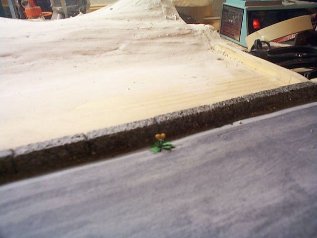

zur Einstimmung habe ich gestern abend noch ein wenig an meinem Diorama weiter gebastelt.
Aus Styropor habe ich die Landschaft vorgeformt, welche anschließend mit Gips überzogen wurde. Wenns trocken ist wird mit brauner Abtönfarbe gestrichen.
Außerdem habe ich an meiner Straße weitergebaut. Der Seitenstreifen wurde abgeklebt und mit der Airbrush aufgenebelt. Der Übergang von Straße zum Randstein wurde mit einer Mischung aus Vogelsand, Graphit und Ytong-Sägemehl (hatte ich halt noch) aufgefüllt, in dem das Zeugs in Kleber eingetreut wurde. Ebenso wurden ein paar feine grüne Schaumstoffflocken eingestreut. Auf dem Seitenstreifen fand im übrigen noch einer meiner Löwenzähne ein neues zuhause.

Hallo Waldbahner,
das sieht ja schon sehr vielversprechend aus :top: :zustimm: !
Eine Frage hät ich da aber: Wie "formst" du das Styropor :?:
Viele Grüße,
:P Vincenz :P
Re: Wir basteln uns ein Präsentierdiorama
Mit dem Messer und Anschließend mit dem großen Alles-Staubsauger ;-)
Styropor ist in der Tat blöd zu verarbeiten weil das Zeugs ja über hal kleben bleibt. Aber es läßt sich leicht der Untergrund damit aufbauen und mit einer späteren Gipsschicht wirds auch recht stabil.
Gruß vom Gerd, der immer noch kein Gleis bestellt hat :-(

Waldbahner hat geschrieben:Styropor ist in der Tat blöd zu verarbeiten weil das Zeugs ja über hal kleben bleibt.
Ich baue grundsätzlich mit demselben Aufbau, nur verwende ich anstelle der Styroporplatten, Polystyrol Hartschaumplatten (z. Bsp. Styrofoam). Aufgrund der geschlossenen Zellen können die Platten sauber mit dem Messer geschnitten und allfällige Schnipsel zum Auffüllen von Lücken verwendet werden.
Hallo Marcel,
das von dir erwähnte Material würde ich auch gerne nutzen. Nur leider habe ich das noch nirgends gesehen. Muß aber ncihts heißen ;-)
