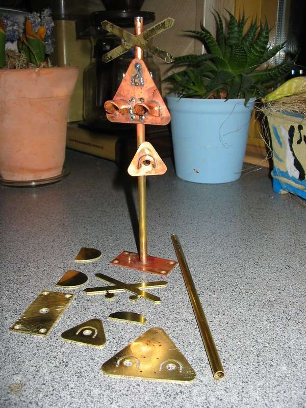

Hallo allemaal,
Heute habe ich das erster Versuch gemacht mit die messing Teilen.
overweg (Hans_RhB)
met vriendelijke groeten,
Hans

Re: Schweizer Bahnübergänge
Beitrag von 8tchÄIarZet! »
Hallo Hans_RhB,
schaut seeeeehr gut aus :gut:
Karsten

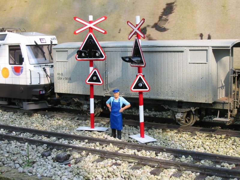

Hans_RhB
Beiträge: 384
Beitrag von Hans_RhB »

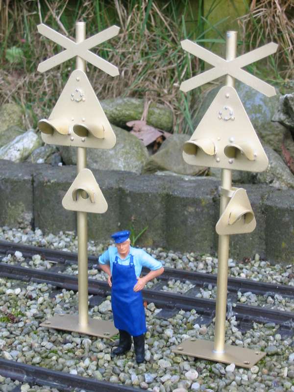

Hallo allemaal,
Heute habe ich die 2 Signalen fertig und strahlen lassen. Diese Wochenende versuche ich die Farben anzulegen.
gestraald (Hans_RhB)
Hans
Hans_RhB
Beiträge: 384
Re: Schweitzer Bahnübergänge
Hallo allemaal,
Heute habe ich die Signalen gefarbt. Demnächst noch die Electronic und die Leds.
overweg_geverfd (Hans_RhB)
Hans
RhBler
Beiträge: 956
Wohnort: Basel (schweiz)
Beitrag von RhBler »
Hi Hans
Sehr schön. Gefällt mir sehr. Auch der
Wagen im Hintergrund ist sehr schön.
(den Wagentyp kenn ich nun :D ) Hast du
den auch selbstgebaut??
MfG Stefan
Beiträge: 2461
Hallo Hans,
in lackierten Zustand sind die Signaltafeln ein wahres Gedicht. :yau:
Wie hast Du denn die Farbtrennung zwischen rot, schwarz und weiß so ordentlich hinbekommen ?
Abkleben dürfte ja aufgrund der 3D-Struktur relativ schwer sein. :gruebel:
Gruß vom Stoffel :scherzkeks:

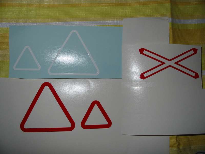

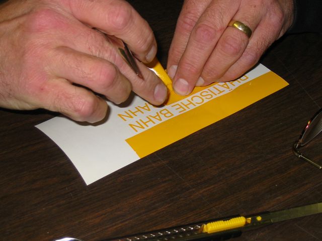

Hans_RhB
Beiträge: 384
Hallo Stoffel,
Ich habe eine speciale Folie benutzt. Es ist ein wetterfeste Folie womit mann z.b.
Werbetexten auf Lkw's anbringt.
folie_1 (Hans_RhB)
folie_2 (Hans_RhB)
folie_3 (Hans_RhB)
@ Rhbler : Die Wagen ist selbstgebaut aus Messing.
Hans

Hans:
Das laesst dann nun die Frage offen, wie hast Du es geschaft die Folie so genau auf die Unterflaeche zu bringen, 1/2 Grad Abweichung un schon waere alles schief, aber dass sieht bei Dir 1A aus. Wow.
Axel
Cheyenne
Beiträge: 34
Registriert: Mo 22. Mär 2004, 19:30
Wohnort: Schweiz
Beitrag von Cheyenne »
Hallo Hans
könntest Du deine Beschriftungs- und Druckvorgänge etwas genauer beschreiben.
Soweit ich sehe, bist Du in der Lage, WEISS zu drucken?
Um welche Methode und welches Material handelt es sich da?
Grüsse
Cheyenne

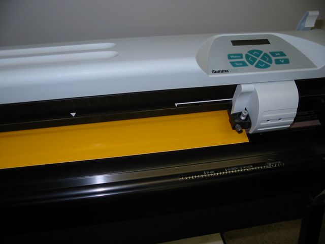

Andreas WB
Beiträge: 244
Wohnort: Großenhain
Beitrag von Andreas WB »
hallo Cheyenne
ich will nicht vorgreifen sicher wird Hans schreiben das das Weiß nicht gedruckt ist , sondern mit einen Schneidpoltter aus weiser Klebefolie geschnitten ist ( so machen es Werbeschildhersteller z. Bsp. ) , in Deutschland sagen wohl einige zu der Folie TCfix - so kenn ich es .
Beste Grüße Andreas WB
