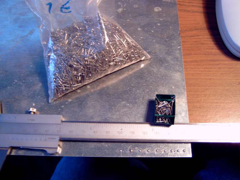

wie groß sind denn die Niete im Original, bzw. was könnte man im Modell noch durchgehen lassen.
Ich habe nämlich eine sehr preisgünstige Möglichkeit für Niete mit Kopfdurchmesser 1,9 mm entdeckt.
Nägel für Kuckucksuhren.
Die ganze Tüte, die auf dem Bild zu sehen ist für 1 Euro.
Habe ich in Furtwangen auf dem Flohwarkt Sonnabend früh / mitten in der Nacht gekauft.
Wieviele das sind kann ich nicht sagen, aber allein in der grünen Kiste sind 100.
Vor der Schieblehre mal eine schnell angefertigte Nietreihe.
Anreißen, 0,85 er Loch bohren , Niet eindrücken , danach am besten festlöten oder kleben und hinten abzwicken und eventuell abschleifen.
Gruß aus dem Bastelkeller Matthias
