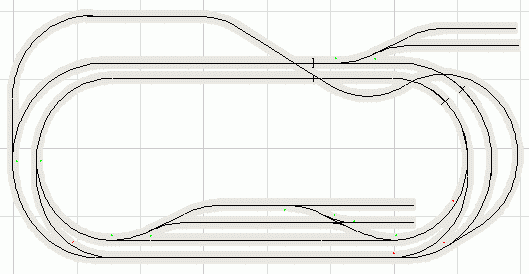

hi,
also meine nenngröße ist H0. und es soll eine Diesellock fahren V200 und eine Dampflock. Meine einzige Frage war ob es zur gestaltung von hügeln und bergen das normale alu fliegengitter aus den baumarkt tut und wie stabil so etwas sein soll.
also die anlage soll in der schweiz liegen und ich habe eine grundplatte von 2.50 m mal 1.30 m. es soll eine alpenvorland landschaft werden, wo man halt auch einige wiesen und nicht nur berge hat. als berge solln es etwa alpenvorläufer sein.
einen gleisplan habe ich angehängt.
