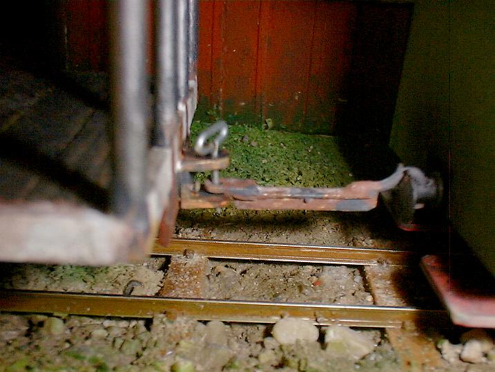

heute hat der Holzwagen Farbe (Korrosion) bekommen .
Bei den Kupplungen habe ich mich auch für die Abenteuer - Variante
mit den Kuppelstangen entschlossen .
Frei nach diesem Vorbild : fotos/data/6660/567Kupplung_und_Bremse.jpg
Diese kann ich auch einsetzen , um an das Possum einen Personenwagen anzuhängen .
Holzwagen_07 (Regalbahner)
das lässt sich natürlich nur noch mit der Pinzette kuppeln :lupe:
Für ausgiebige Fahrtests warte ich noch auf die Richtigen Räder bzw. die Ladung .
Holzwagen_08 (Regalbahner)
Jetzt muß ich mir langsam Gedanken über die Holzladung machen .

Hi Christop,
das ist wieder wunderbare Arbeit, ´ne Augenweite, auch, daß alles mit Vorbildfotos belegt werden kann bzw. umgekehrt.
Was ich wissen will, auf dem letzten Beispielvorbildfoto mit Kupplung und Bremse guckt da im Bereich des Drehzapfens so ´nen Zahnrad raus, oder ist das ´n Sägeblatt??? Dient das dazu, den Bremser in Kurven wach zu halten??? Oder ist das dann doch einfach nur ´n Teil in Zweitverwendung???
´n Gruß vom Uli
Beiträge: 6503
Re: DCR Wagen in Gn15
Hallo Uli
das habe ich mich auch schon gefragt und natürlich auch den Paul in Wellington.
Die Antwort war sinngemäß : Barry Brickell (Hersteller des Wagens) würde sagen
" das waren Teile aus dem Schrott , die irgendwo herumlagen " , Paul selber meint aber ,
daß es bei jedem Fahrzeug auch ein künstlerisches Moment gibt und
desshalb für solche Sachen keine richtige Erklärung möglich ist . Barry Brickell ist
nicht nur ein begnadeter Eisenbahbauer , sondern auch Töpfer und Künstler und
als solcher auch recht bekannt .
Ich hatte zB. auch gefragt warum das Abdeckblech auf dem Drehgestell auf einer Seite halbrund
und auf dem anderen Drehgestell viereckig ist . Die Antwort war dieselbe :wink: .
Genau das ist es aber , warum mir der Bau
ausgerechnet dieser Bahn solchen Spaß macht :D :D :D :D

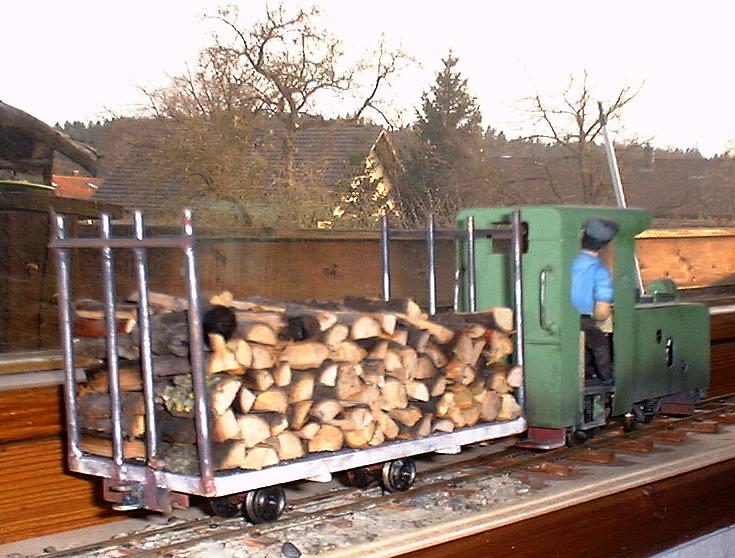

Heute musste ich etwas "Holz hacken" , damit mein Wagen voll wird .
Leider ist er nur halb voll geworden . Hätte ich nicht gedacht - muß
ich wohl noch mehr hacken :cry:
Holzwagen_09 (Regalbahner)
Schnell mal noch das letzte Abendlich genutzt .
Die Zutaten findet man im Garten . Trockene Äste von einer Rotbuche , die einer
der winterliche Stürme abgerissen hat , auf der Säge abgelängt .
Gespaltet habe ich sie mit einem , in die Städerbohrmaschine eingespannten
Stechbeitel . Einfach Hebel runter , wie bei einem richtigen Holzspalter :wink:
Trambahner
Beiträge: 834
Wohnort: Schaffhausen/CH
Beitrag von Trambahner »
Hallo Christoph
Der Wagen sieht mit der Ladung richtig super aus.
Vollbeladen wird das ja noch viel besser.

Beiträge: 3722
Stechbeitel in der Bohrmaschine... den muß ich mir merken. Bisher habe ich immer mit einem alten Klappmesser und Hammer gespalten.
Danke für den Tipp und ach ja.. Super dein Wagen :gut:

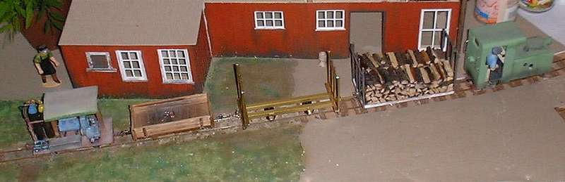

Aber schau mal was da mitten im Zug hängt :D :D :D
Arbeitszug (Regalbahner)

Beiträge: 3013
Wohnort: Im Schwabenländle
Beitrag von Tobi »
Hallo Christoph,
auf die Idee muss man erst mal kommen, einen Stechbeitel in die Ständerbohrmaschine einzuspannen. Genial! :gut:
Wir hätten einen Holzspalter für den Betrieb mit einem Traktor, aber 16 Tonnen Spaltkraft bei 3000W Leistung sind etwas viel für die kleinen Ästchen...
Das Prinzip ist gleich, nur das ein Holzspalter hydraulisch funktioniert. :schlaumeier:
Dein Wagen sieht übrigens klasse aus! :respekt:
