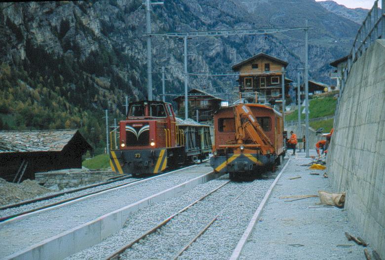

Wie gesagt: wer die BVZ-Variante bauen möchte; ich habe das Fahrzeug letzten Herbst in Herbriggen vor die Linse bekommen und kann die Bilder bei Interesse scannen. :schreiben:

Könntest Du also Bitte Bitte :D :D :D mal ein Bild von dem BVZ-Traktor zeigen? Bestimmt interessieren sich auch noch andere Eisenbahnfreunde dafür.

hab ich doch gesagt - soblad der erste "bitte bitte" schreit liegen die Bilders im Scanner :lol: :lol:

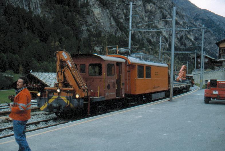

Der Traktor wird meist im Baudienst (speziell Fahrleitungsdienst) eingesetzt, oftmals auf den oberen Streckenabschnitten der BVZ.
Der Wagen hinter dem Tm ist der Bau-Wagen des Fahrleitungsdienstes und basiert auf einem Personenwagen Baujahr 1890. Detailfotos von dem Wagen sind in meinem Archiv.
Die Bilder entstanden letzten Herbst in Herbriggen; bei Verlägerung des dortigen Bahnsteiges musste ein neuer Mast für ein Quertragwerk gesetzt werden.
