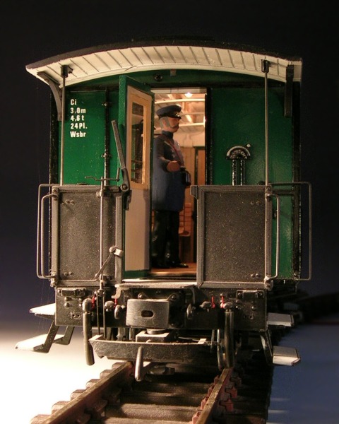

Hallo Buntbahners,
nachdem sich hier lange nichts getan hat, gibts heute was für die LiblarerInnen und Liblarer. Die Inneneinrichtung wollte ich eigentlich aus gelaserten Teilen machen, wurden aber seit 5 Monaten nicht geliefert. Nun ja, langweilig war mir deshalb nicht, und dann habe ich halt wieder die Laub- und Kreissägen angeschmissen.
Sieht jetzt so aus:
LiblarerInnen 2 (Max 25 Kmh)
LiblarerInnen 4 (Max 25 Kmh)
Die Sitze sind aus einzelnen Leistchen zusammengesetzt, nichts ist so echt wie das Echte. Die Gepäckträger ebenfalls aus diesen Leistchen auf weichgelöteten zusammengesetzten Trägern. Eine Zwischenwand habe ich eingesetzt, damit das Raucher- vom Nichtraucherabteil getrennt ist. Die Innenbeleuchtung fehlt immer noch, deshalb habe ich für die Aufnahmen das Dach abgenommen.
Na, dann bitte Platz nehmen!
Max 25 Kmh.
Funktional - soweit es geht!
Hauptsache selbstgebaut!

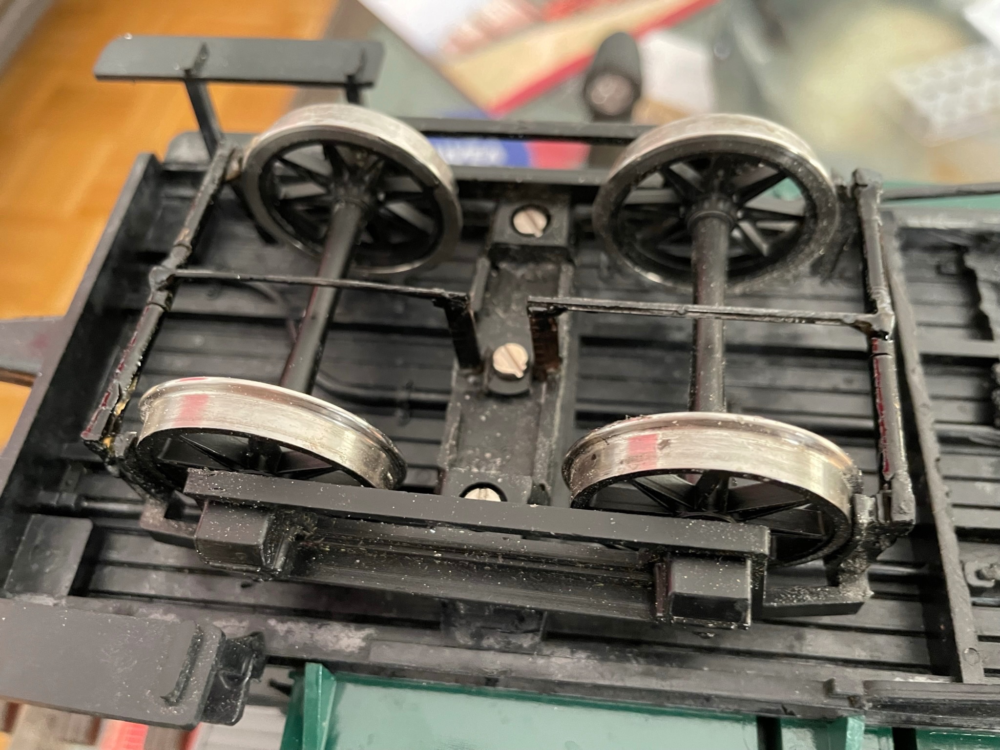

Ich habe mir in den Kopf gesetzt, am Küchentisch den „Barmer“ der LGB zum Wagen 2 im Zustand von 1899 umzubauen. Weder exakte Funktionalität noch hohe Maßstäblichkeit stehen bei mir dabei im Vordergrund, sondern eine weitestgehende optische Übereinstimmung. Als Beispiel möge mein Fahrwerksumbau dienen:
