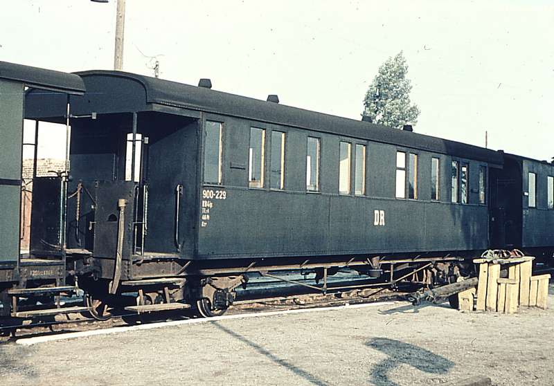

Re: DR-Personenwagen 900-229 / Liblarer Wagen / Barmer Wagen
Hallo Fido,
auf diese Frage:
Die Wagennummer 900-229 gab es wirklich und zwar bei der Spreewaldbahn. Hier nun ein Foto zum Vergleichen:
900-229 (Harzkamel)
Ist die Ähnlichkeit mit dem LGB-Wagen nicht verblüffend ?
Besonders autentisch ist doch die Farbgebung, oder
Übrigens
den Wagenkasten gab es noch vor einigen Jahren im Spreewald, nun ruht er friedlich im Wagenkastenhimmel ....
Mfg Matthias
auf diese Frage:
hab ich schon lange gewartet............Und 900-229 ist mir doch auch eine Fantasienummer. Oder lief irgendwo ein Personenwagen mit dieser Nummer? Daher gibt es von mir gleich wieder einen Minuspunkt für die "Bemalung".
900-229 (Harzkamel)
Übrigens
Mfg Matthias
Mfg Matthias

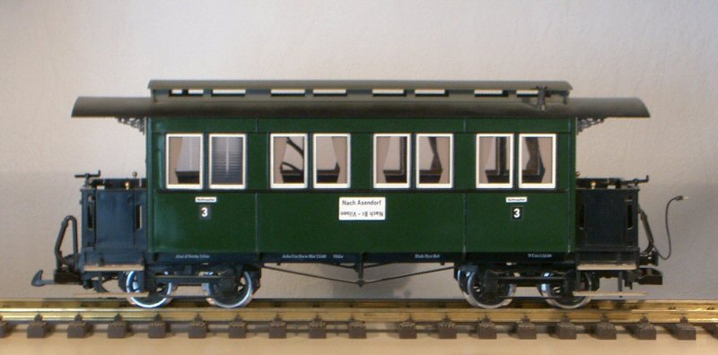

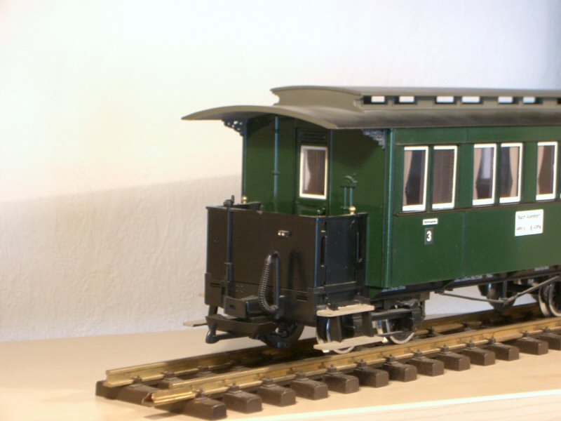

Unlängst flatterte mir bei einem Tauschgeschäft auch so ein Barmer Wagen von LGB® ins Haus.
Der hatte mir immer schon sehr gut gefallen, und so las ich mir gleich diesen und andere Threads zum Thema durch.
Erst 'mal ein Bild von meinem schon älteren "Testkaninchen":
Hier bei "Verglichen und Gemessen" fielen mir ein paar Ungereimtheiten auf, auf die ich kurz eingehen will. fido war so nett, mir alle erhaltenen Maßangaben zu dem Liblarer zu schicken.
Angenommen, der Barmer Wagen von LGB® basiert tatsächlich auf dem gleichen Fahrgestell und soll auch in den Kastenmaßen gleich sein, also gewissermaßen nur eine andere Fensterteilung haben, stimmt das Patent-Werkler-Modell leider nicht. Ich lasse mich da aber gerne eines Besseren belehren.
Der falsche Drehgestell-Zapfenabstand wurde ja schon angesprochen. Schlimmer ist jedoch, dass der Rahmen erheblich viel zu hoch liegt. fidos Messung der Höhe bezieht sich auf das Hauptdach des Nürnberger Modells. In der Original-Typenskizze des Liblarers ist auch ein Oberlicht eingezeichnet. Und die Höhenangabe bezieht sich auf den Wagen einschliesslich dieses Oberlichts. Damit ist der Wagen von LGB® um etwa dieses Maß zu hoch.
Bei den Quellenangaben findet sich auch:
Damit liegt der Rahmen des Nürnberger Modells um 3,6mm zu hoch. In Folge stimmen auch die Maße der Pufferbohle nicht. Und der gesamte Wagen ist um 9,4mm zu hoch (6,4%).
Der Grund dafür ist leicht zu erraten. Beim Original lagen die Drehgestellrahmen wahrscheinlich leicht innerhalb der äußeren Rahmenlängsträger und ihre Oberkante sogar dahinter verborgen. Nun sind die Drehgestelle von LGB® nicht nur viel zu breit - sie müssen selbst beim Radius 3 schon unter den Rahmenlängsträgern hervor schwenken können (und noch viel mehr beim R1). Wer so ein Modell also halbwegs maßstäblich bauen will, sollte sich vorab ein paar Gedanken zu diesem Thema machen.
Auch Wagenkasten- und Bühnenlänge weichen vom Liblarer Original ab. Beim Wagenkasten sind es immerhin 9,3mm (3%). Die Bühnen sind - umgerechnet auf das Vorbild - fast einen Meter lang, Sollmaß sind 950mm.
Hier das Ganze noch einmal tabellarisch. Die Abweichung in der Breite zu fidos Messung ergibt sich, weil er die Schutzleisten mitgemessen hat. Die Angabe bezieht sich aber auf die glatte Außenwand.
(Maße im Millimeter)
* siehe Anmerkung oben.
Ich versuche gerade, einen Barmer zu Papier bzw. Festplatte zu bringen, wie es wirklich ausgesehen haben könnte - unter der Annahme, er hatte wirklich die gleichen Grundmaße wie der Liblarer, was ja nicht unbedingt sein muss. Dessen Maße sind jedoch typisch und geradlinig.
Ihr mögt mich nun zwar für einen Korinthenkacker halten - aber 81mm Fehlmaß bei der Höhe Rahmen über SO im Original finde ich schon relativ üppig.
Angesichts des Alters ist das Modell jedoch insgesamt beeindruckend gut gelungen und mit vertretbarem Aufwand zu verfeinern. Nicht so gut gefallen die Drehgestelle, viel zu weit außen liegenden Bremsklötze und die an die Scheiben angespritzten Vorhänge. Norbert hat ja schon gezeigt, wie sich letzteres Problem mit etwas Farbe lösen lässt.
Anmerkung: Die Autoren meinen damit "einschließlich der Bodenbretter", die schätzungsweise 30mm stark waren.Fußbodenhöhe über Schienenoberkante: 900mm
Code: Alles auswählen
Bezeichnung Vorbildmaß Modell * 22,5 Sollmaß Modell Abweichung
Länge über Bühnen 8.500,00 8.325,00 377,78 370,00 -7,8
Wagenkastenlänge 6.600,00 6.390,00 293,33 284,00 -9,3
Bühnenlänge 950,00 990,00 42,22 44,00 +1,8
Drehzapfenabstand 5.500,00 5.175,00 244,44 230,00 -14,4
Breite 2.500,00 2.587,50 111,11 114,00 +2,9
Höhe ohne Oberlicht 3.050,00 3.262,00 135,55 144,98 +9,4
Höhe mit Oberlicht 3.300,00 3.512,00 146,67 156,10 +9,4
Drehgestell-Achsstand 1.250,00 1.237,50 55,56 55,00 -0,6
Fußbodenhöhe über SO* 900,00 981,00 40,00 43,60 +3,6
