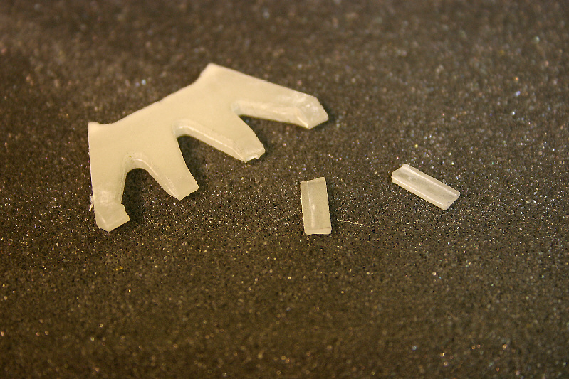

Zumindest ist die erste Form fertig. Einen Probeabguss mit EP-Harz
hab ich auch schon mal gemacht. Konnt gar nicht erwarten zu sehen
was da raus kommt.

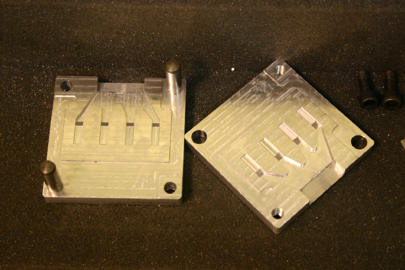

Der Anguss ist ein klassischer Filmanguss, mit wie ich glaube ausreichend
groß Dimensioniertem Angusskanal. Der Anguss ist so breit wie das Teil,
also 4mm, und ca 1mm stark.
Mit dem EP-Harz hats auch ohne Entlüftung schon mal gut funktioniert.
Wo würdet Ihr die Form entlüften, unten in den Ecken??
und wie groß die Entlüftungsbohrung?

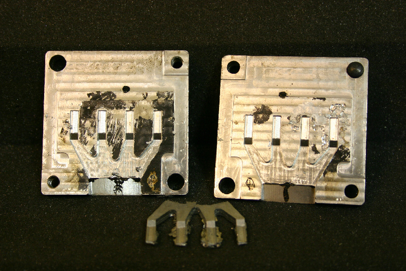

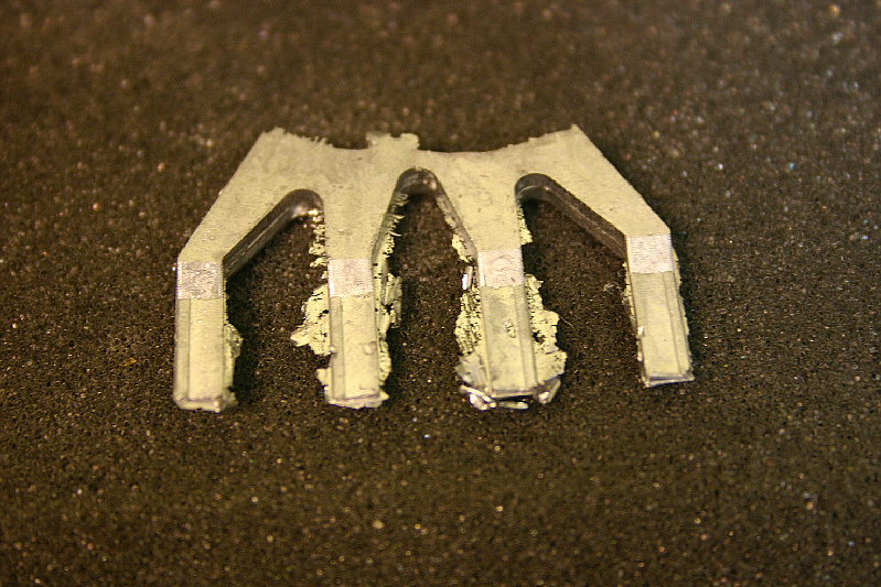

Ich habe einen Abguss mit Wedicitin, Zink, gemacht, und das Ergebniss
kann sich sehen lassen.
Ich habe die Form nicht entlüftet.
Zum Giessen habe ich die Form mit meinem Gasbrenner auf die Schmelz-
temperatur von ca 395°C erhitzt, und dann das flüssige Zink eingefüllt.
Es war jedoch noch nötig die Form ein paar mal zu stossen, oder zu schütteln,
damit auch die letzte Ecke voll wird.
Das sind dann fast aus wie ein Schleudergussteil.
Ich habs auch mit weniger erhitzen der Form probiert, aber dann wird das Zink
sofort kalt, und es wird nicht mal der Anguss voll.
Es ist krass wie die Form schon nach nur zwei-dreimal giessen aussieht.
Der Anguss ist vielleicht sogar ein bisschen Überdimensioniert.
Aber nun muss ich ein bisschen Giessen üben
Schönes schmelzen
MfG Kübelkiller :D

Allerdings fallen mir noch ein paar Verbesserungsmöglichkeiten auf:
Es war jedoch noch nötig die Form ein paar mal zu stossen, oder zu schütteln, damit auch die letzte Ecke voll wird.
:arrow: Das ist genau das Problem an dem Wedictin-Zeugs. Es hat äußerst schlechte Fließeigenschaften - in etwa wie reines Blei. :evil: Auch darf man es nicht zu sehr erhitzen, da bei spätestens 450° die Legierung Schaden nimmt. Mit dem Schütteln handelst Du Dir aber ein zweites Problem ein: diverse Lunker und Löcher im Teilchen. Ich meine auf dem Bild auch so was erkennen zu können. :? Ich fürchte mit dem Zink-Zeug tust Du Dir keinen Gefallen, es ist wirklich nur für Druck- und Schleuderguß zu verwenden. Teste doch bitte auch mal die Legierung 4072 bzw. BiSn. :!:
:arrow: Mir fällt auf, dass das Material doch relativ stark die Form verlässt und sich Häute zwischen den Formhälften bilden. Bei Silikonformen habe ich das nie so stark beobachtet. :gruebel: Prüfe doch bitte Deine Form noch mal, möglicherweise schließt sie nicht richtig.
Dennoch: Willkommen im Club. Die Weissmetall-Connection hat ein neues Mitglied. :D

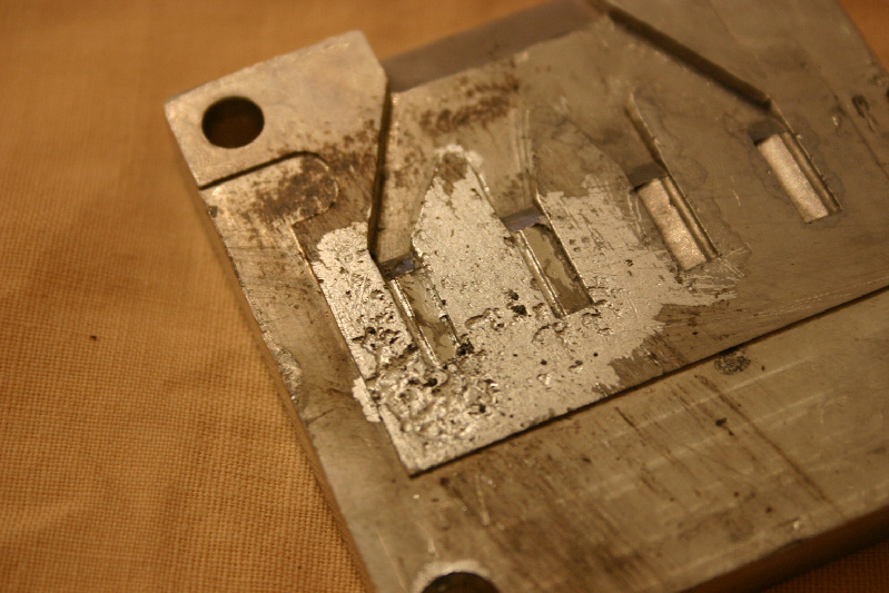

Mist man, wenn ich eher gewußt hätte was der Zink für ein scheiss ist.
Nach zwei, drei Abgüssen hat der Zink die Kontur der Form fast vollständig
aufgelöst!!! :heiss:
Hätt ich nur mal auf dich gehört :oops: :oops: :oops:
Ich wollte mal mit Zink probieren, erstens weil ich was daheim hatte,
und zweitens, weil es erheblich widerstandsfähiger und fester wie das
andere Zeug ist, zwecks nachbearbeiten und sowas.
Naja dann mach ich halt ne neue Form und giess dann mit deinem Zeugs
muss ich mir aber erst besorgen, dauert also ein bisschen.
Zwecks dem schließen der Form war das Problem, dass ich nur zwei Schrauben
diagonal zum schließen verwendet habe, statt vier über kreuz.
So war in der Mitte der Form immer ein kleiner Spalt.
In den konnte natürlich beim rütteln und schütteln das metall wunderbar
reinfließen.
Kam auch vor das alles Metall und wieder rausgeflossen ist, durch die Kapillar-
wirkung.
Die Lunker und Löcher waren ein großes Problem und sorgten für fast
50% Ausschuss, was auch nicht Sinn der Sache ist.
Also das heißt, weiter probieren und tüfteln, das krieg mer schon hin.
Ich hoffe auf Gute zusammenarbeit. :bia:
MfG Kübelkiller
Schäden durch Zink an der Form
