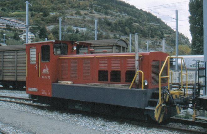

Bevor es noch mehr ins Detail geht mal ein Bild von der Lok - wie bei mir üblich nicht die RhB sondern die baugleiche BVZ-Variante.(siehe Unten.......)
Aber nun zu einigen Ideen zum Bau der RhB Tm 2/2 93:
Plan: Schweers+Wall BandIII Seite 114/115
Antrieb: entweder LGB oder die "Waldbahner"-Methode.
Rahmen: Am Besten ABS, Achslager von LGB Schöma Rahmen (kann man auch mit Latexemulsion einpinseln und dann mit UHU-Plus ausgiessen)
Puffer: Genau die richtigen gibt´s bei Magnus.
Beleuchtung: Entweder wie bei Waldbahner´s Tm oder das Spitzenlicht vom LGB-Kroki verwenden.
Restlicher Aufbau:ABS und Axel´s "Spezialgebiet" - das "gute" Clapboard von Evergreen.
Gruss Joachim

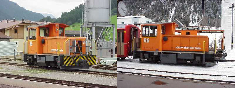

Joachim:
Ich dachte mehr an eine Tmf 2/2 85 oder 86.
Axel

Hallo Axel
die sind nicht von Schöma sondern von Raco.
Der Nachbau des Aufbaus wird sicherlich keine grossen Problme bereiten, allerdings wirst du dir den Antrieb wegen dem grossen Radstand selbst bauen müssen. (Oder du verwendest Teile von der LGB Schweineschnautze)
Auch die Achslager samt Federn wird man sich wohl selbst bauen müssen. Die Bahnräumer kann man von der LGB Ge 4/4 III "rauben".
