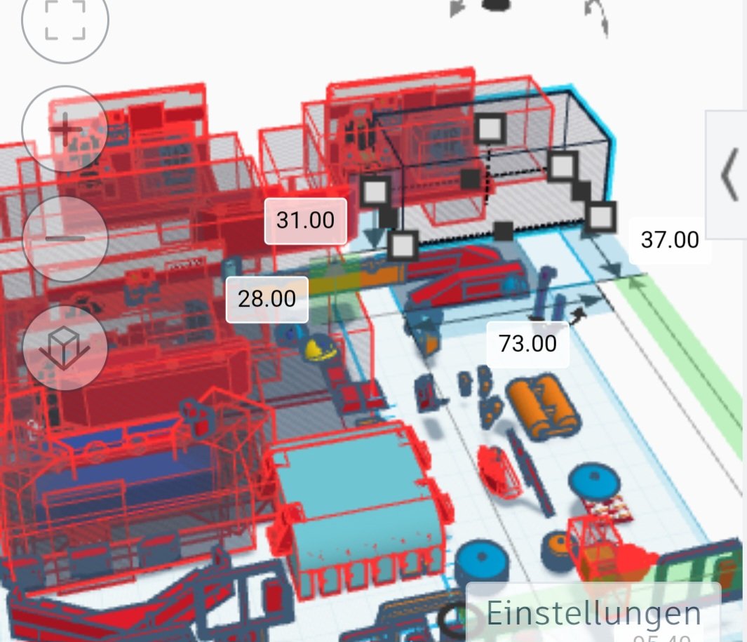

Liebe Rhb und Alpinline 0m Fans. Vor einiger Zeit hat Shapeways eine Ge 4/4iii als recht rudimentärer 3D-Druck rausgebracht. Zur Ergänzung des tollen Beitrags von Markus hab ich mich entschieden, die fehlenden Teile (weniger genau) in einem CAD Programm zu zeichnen (TinkerCad) und mit meinem Anycubic ResinDrucker zu drucken. Es betrifft dies die Führerstände, Trittbretter, Fensterrahmen, Rückspiegel, Unterbauten und Dachelemente der Ge4/4iii (MBC und RhB). Wünsche Euch schöne Osterfeiertage! Bilder folgen noch....
Hg Roman
