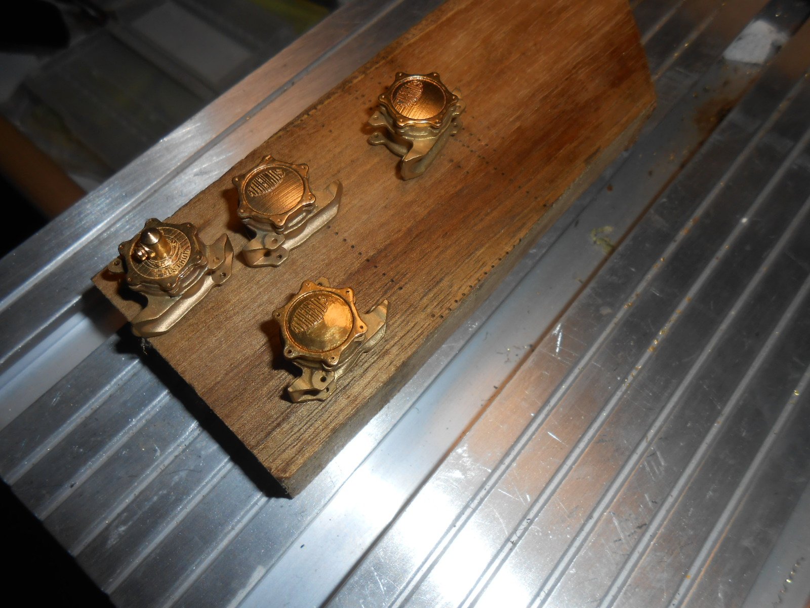

Avec Exella,
- c'est très bien au niveau de la gravure. Très grande qualité. Du 0.2 mm a 0.8 mm, très bien.
- avec la fonderie, attention au grande quantité de pièce de à réaliser. Au dessus de 90, la qualité est de moins en moins bonne. Le moule en silicone, pour la cire, reste le même. Il se déforme avec les nombreuses manipulations.
Je vous monterai sur un autre modèles ce qui s'est passé, j'ai commandé 164 pièces. Les dernières sont moins de qualité.
Cette avis est partage par beaucoup de confrère.

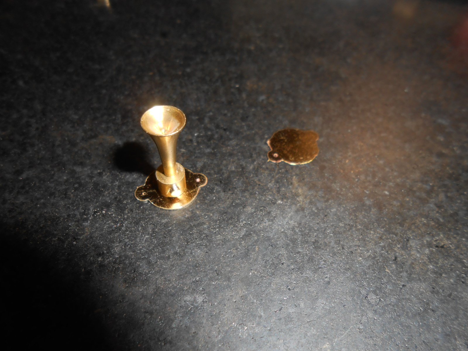

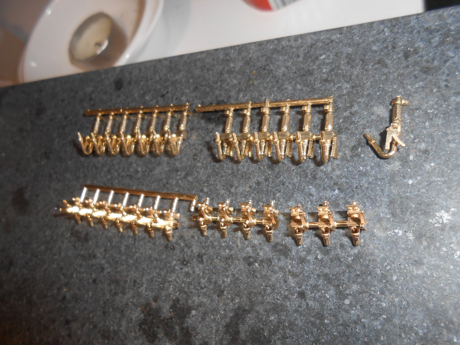

La suite.

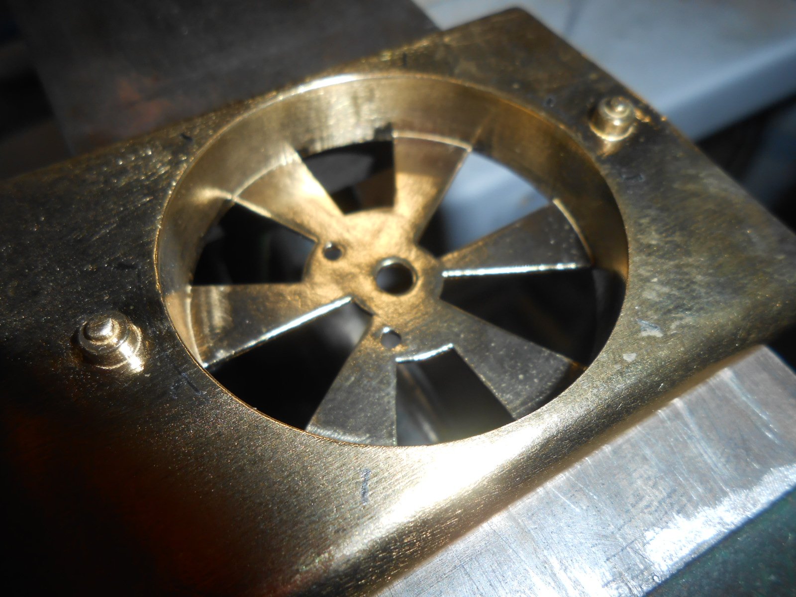

De nouveau la traverse :

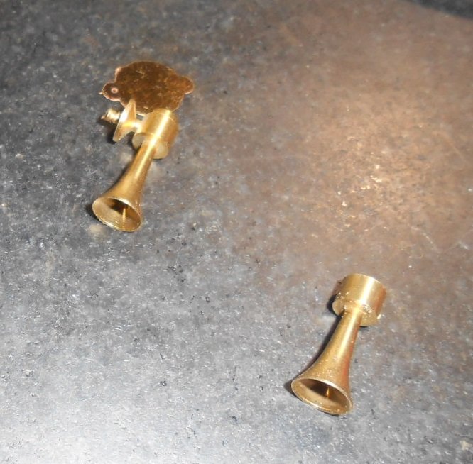

La cheminée, qui sera pourra fonctionner, avec un fumigène.

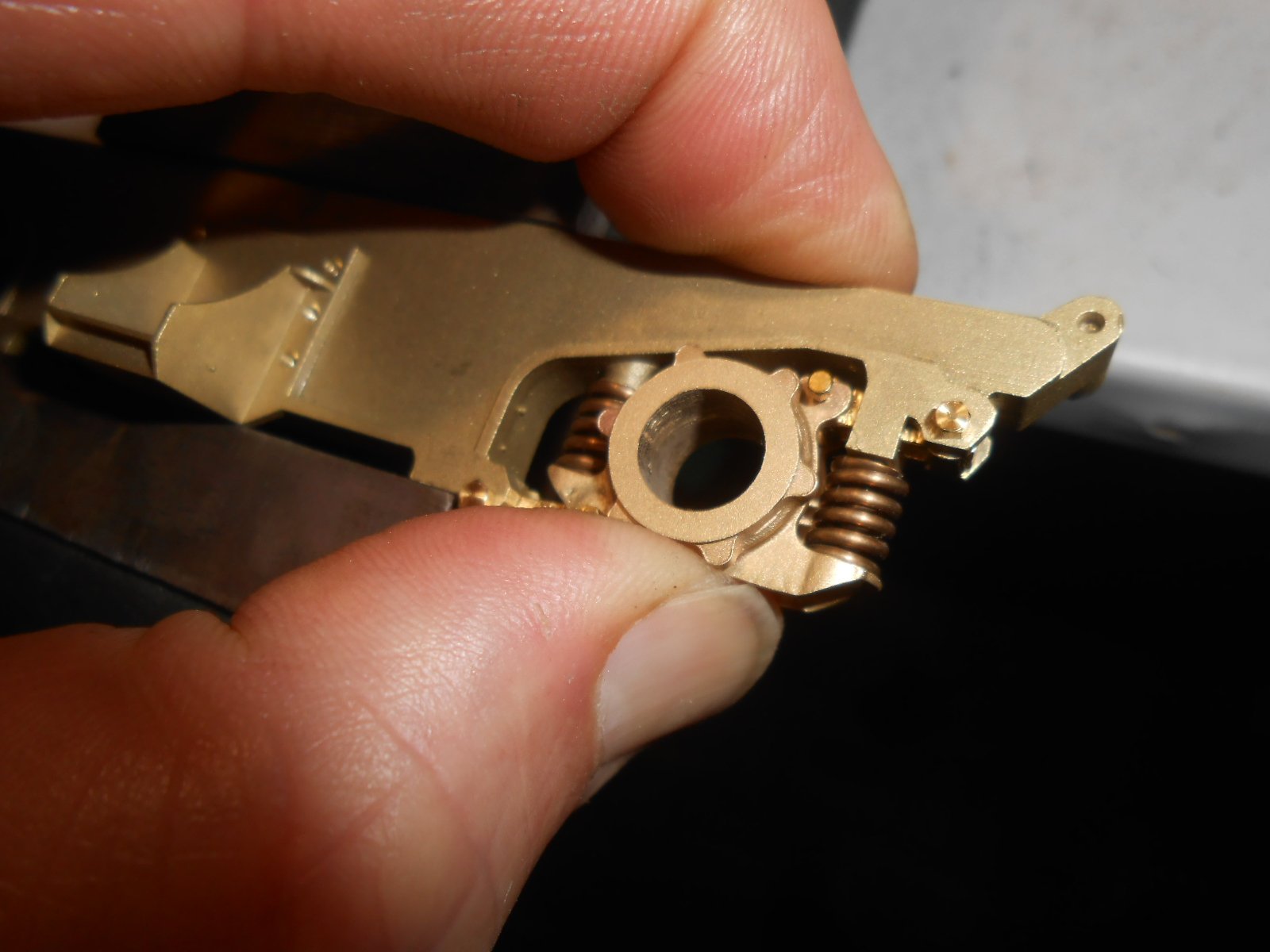

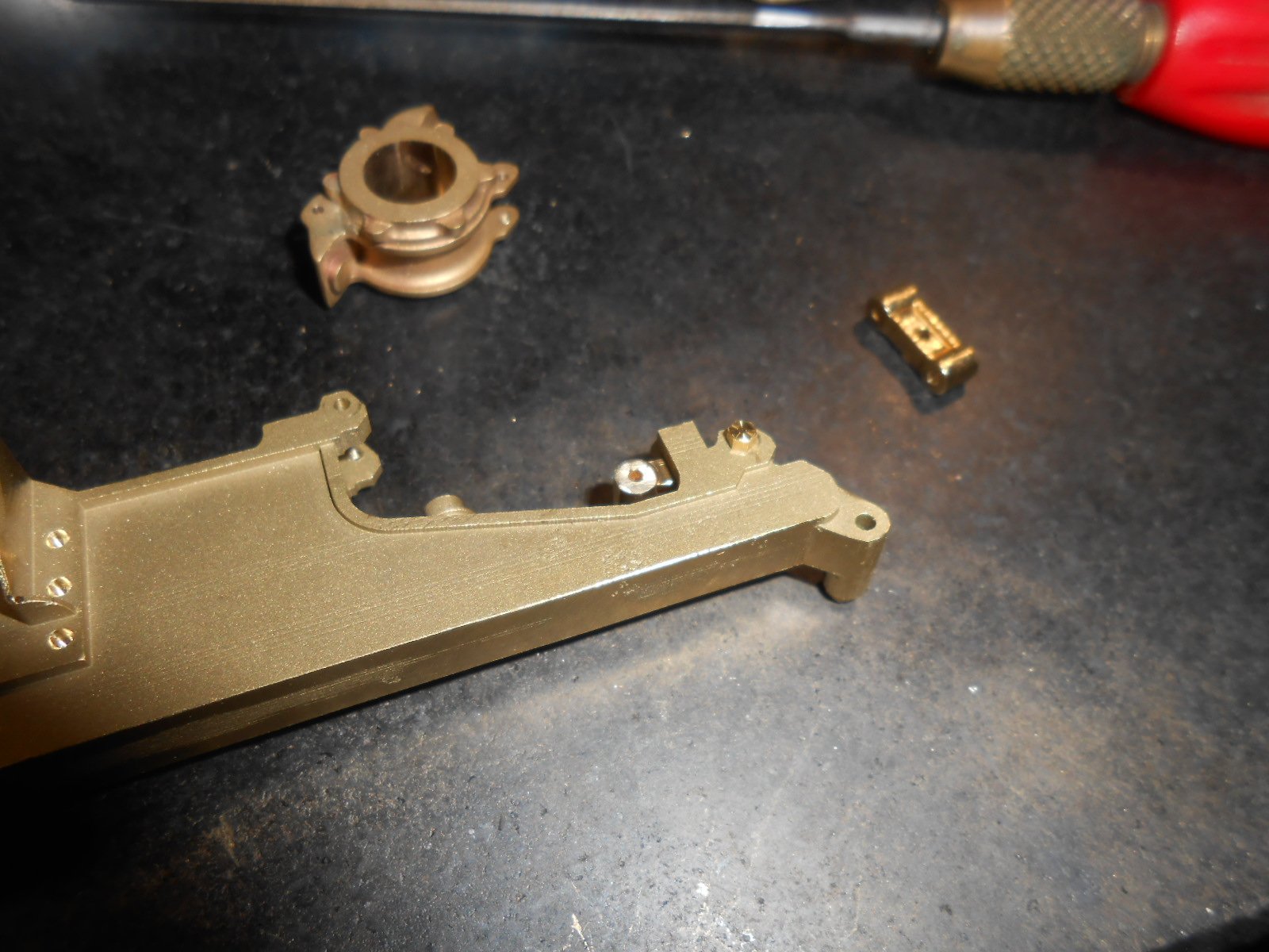

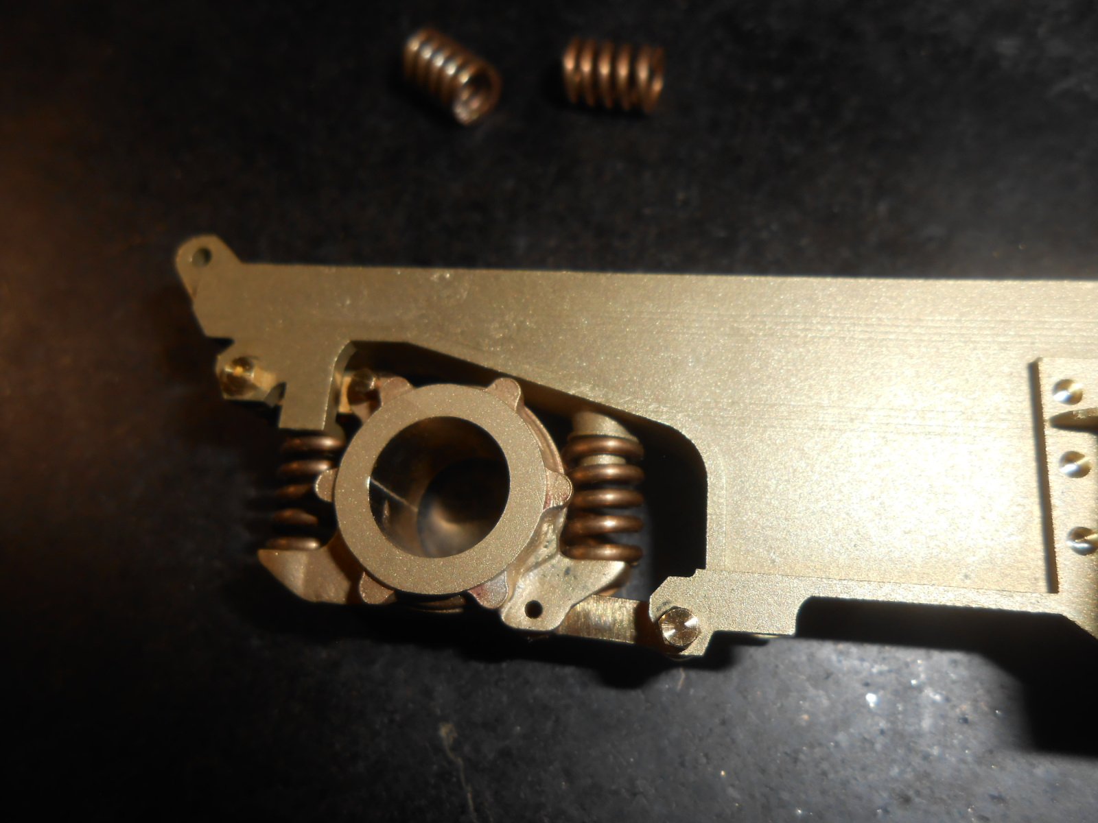

Suspension :

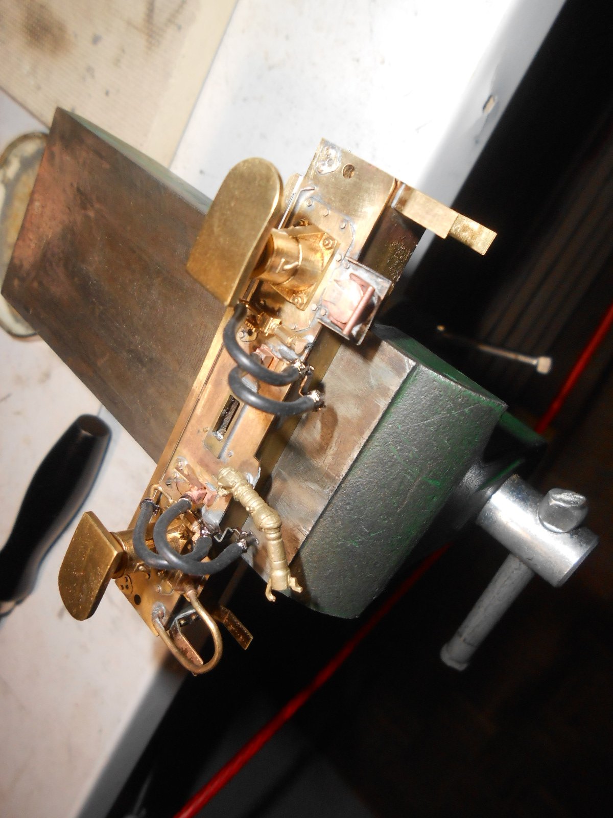

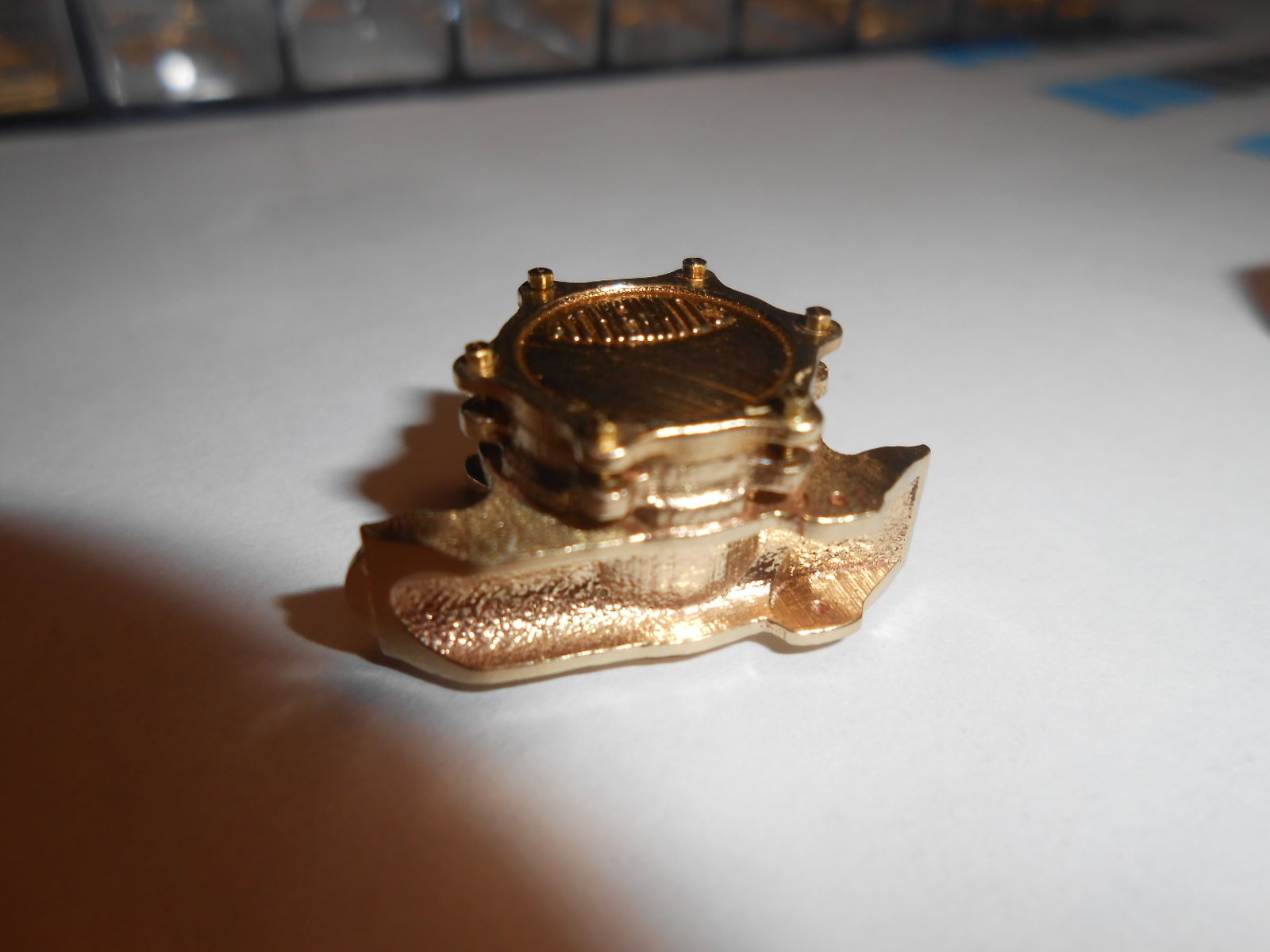

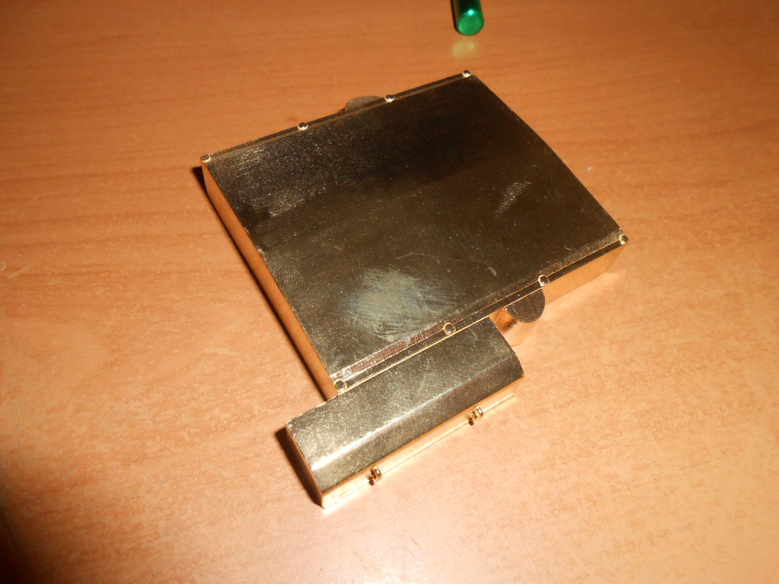

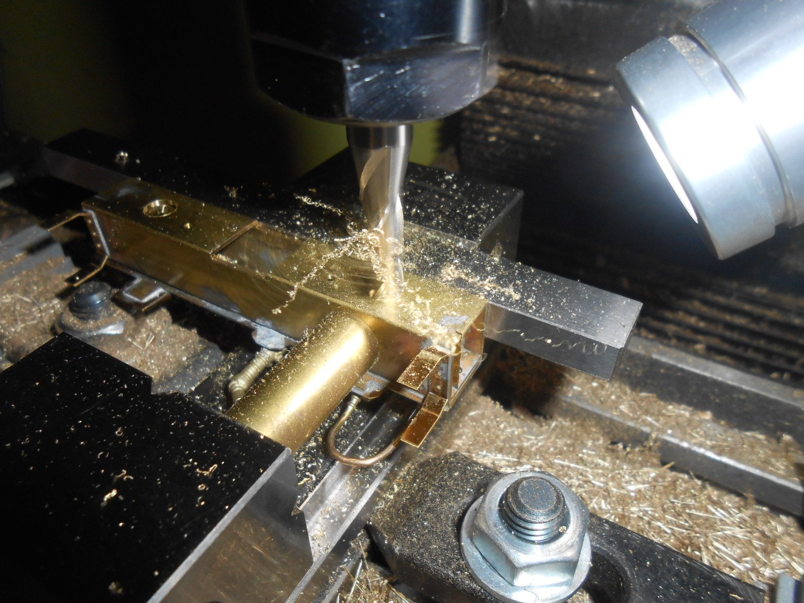

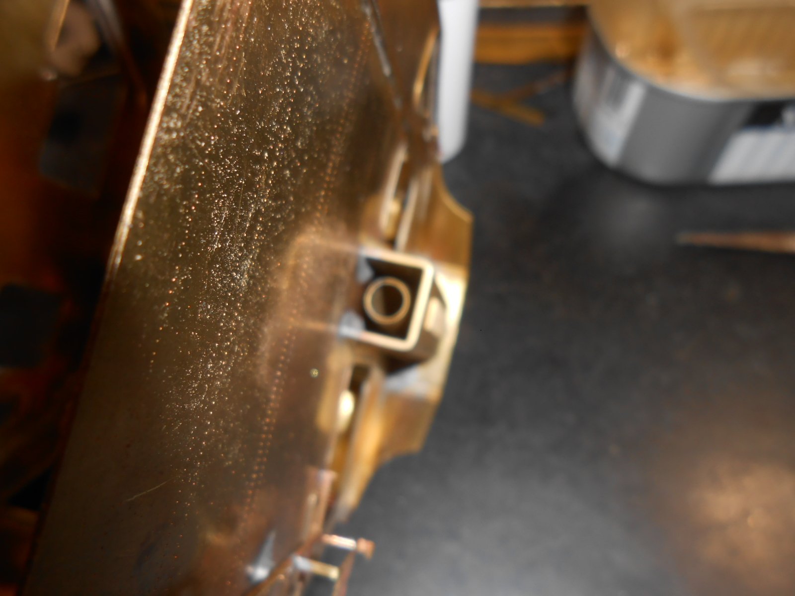

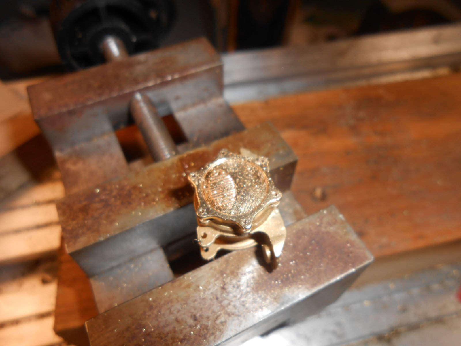

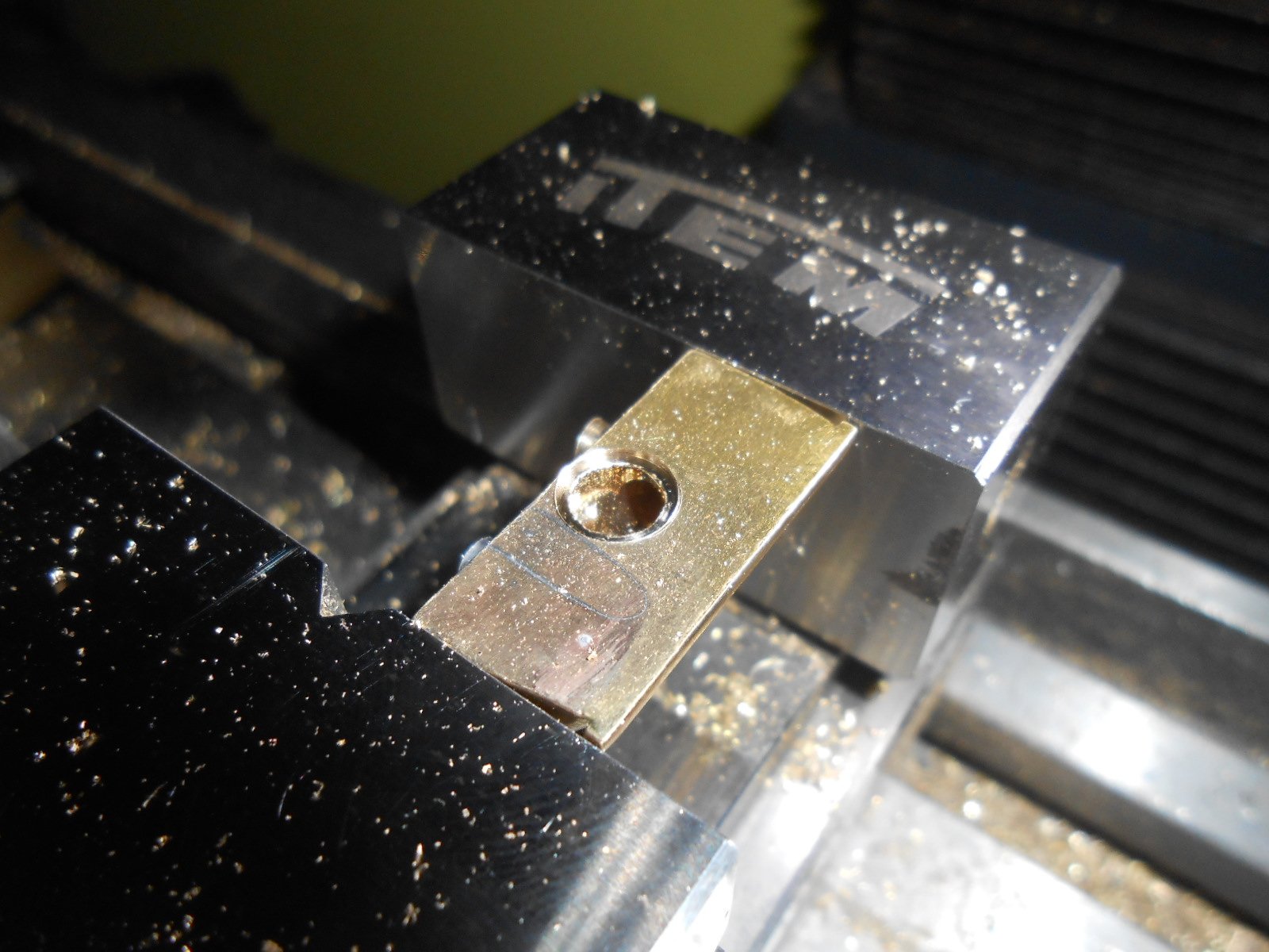

La BE :

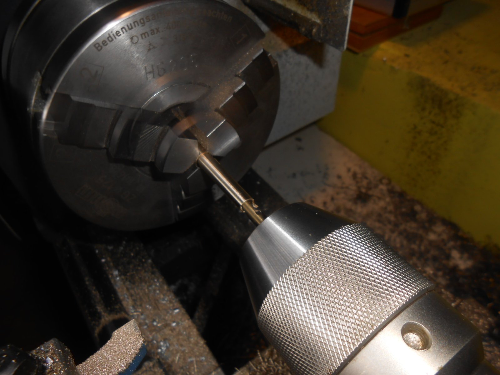

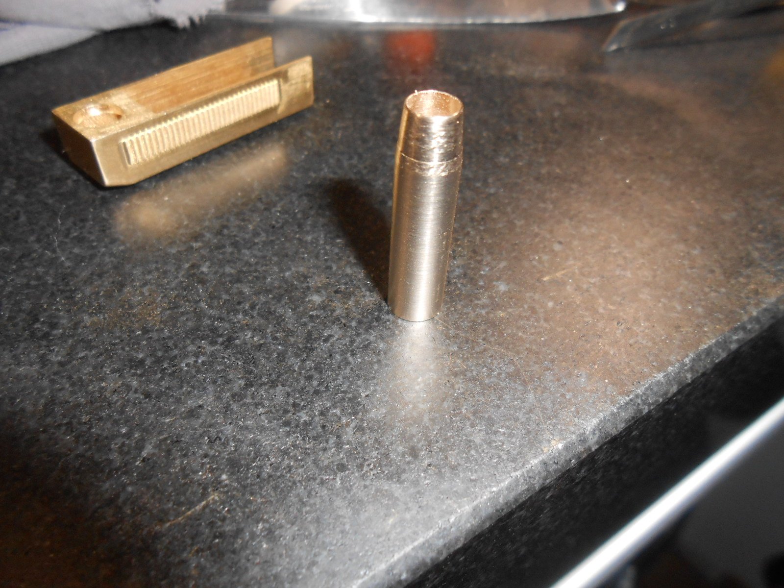

Usinage du couvercle et M 0.6 mm pour la fixation.
Réservoir avec son coffre:
Frein :
jc94

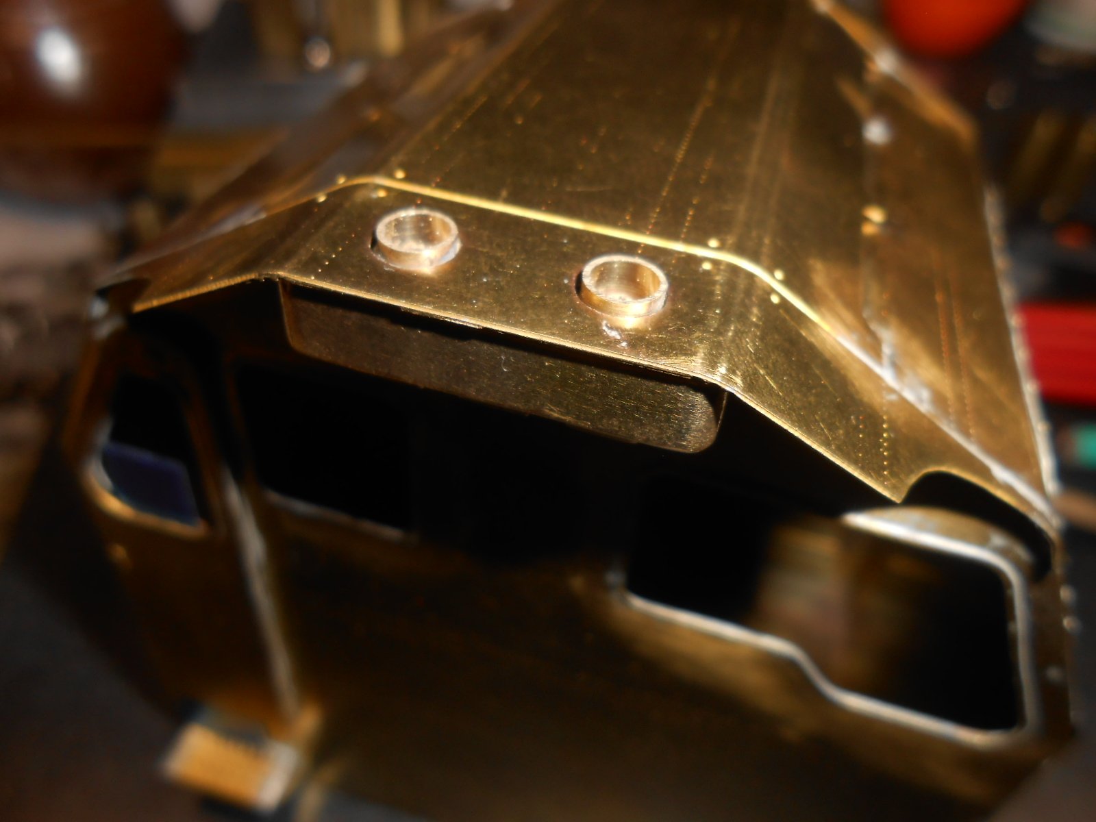

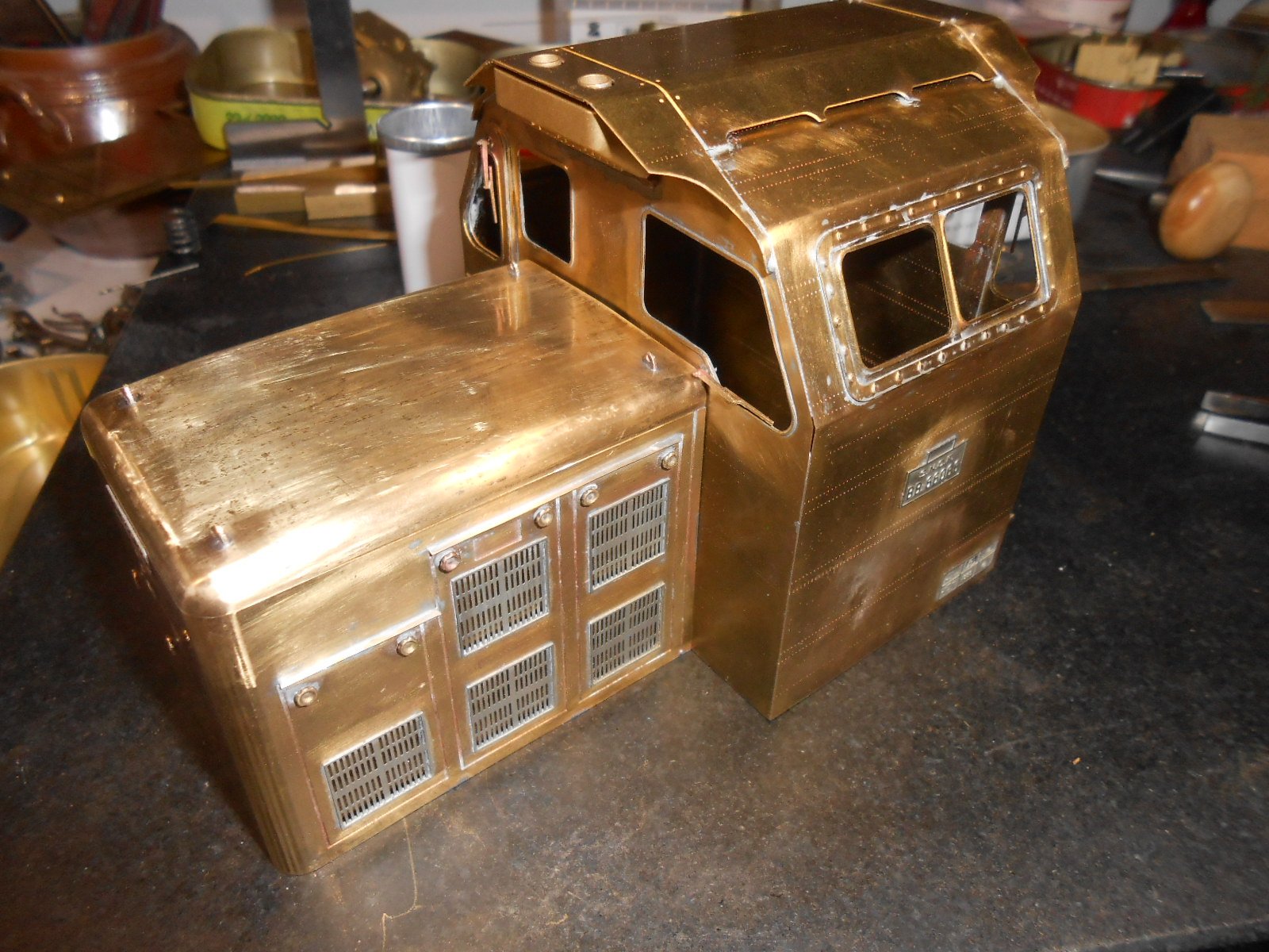

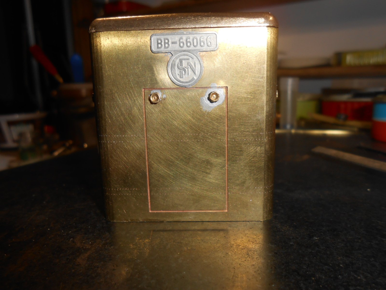

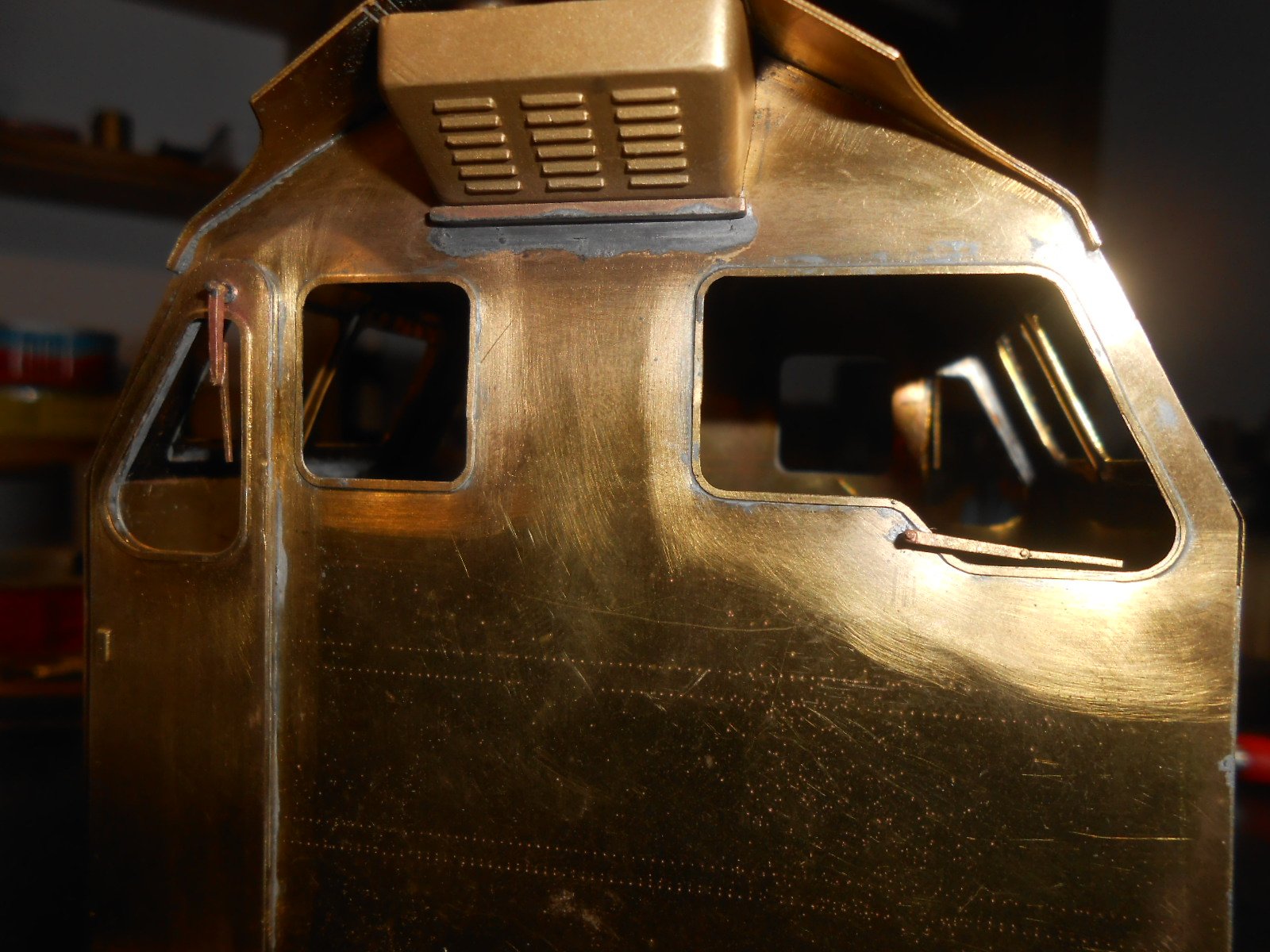

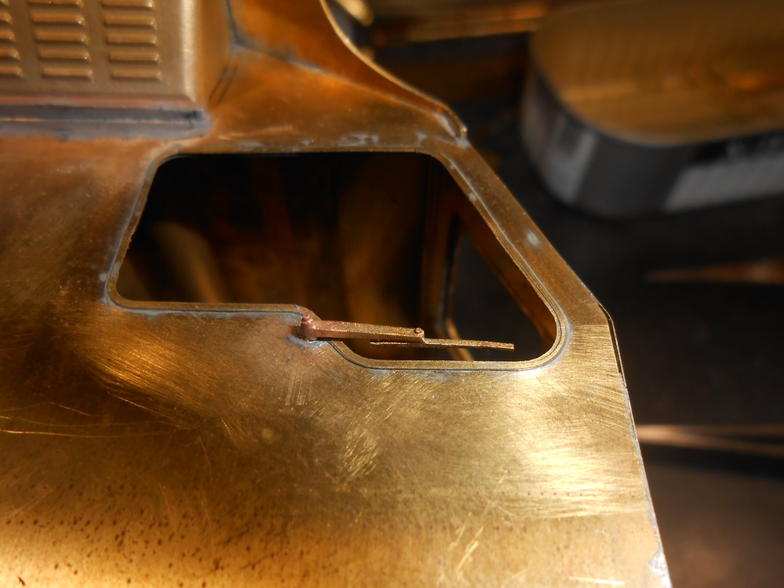

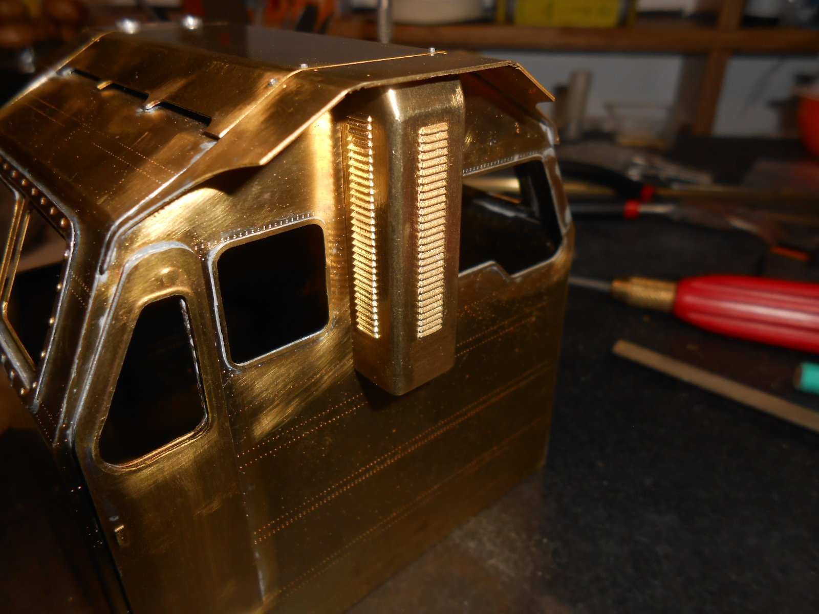

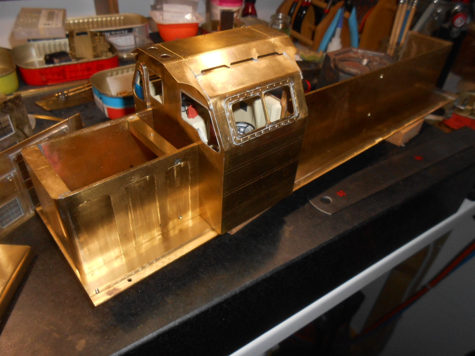

Capots :
Gravure.
Mise en place,

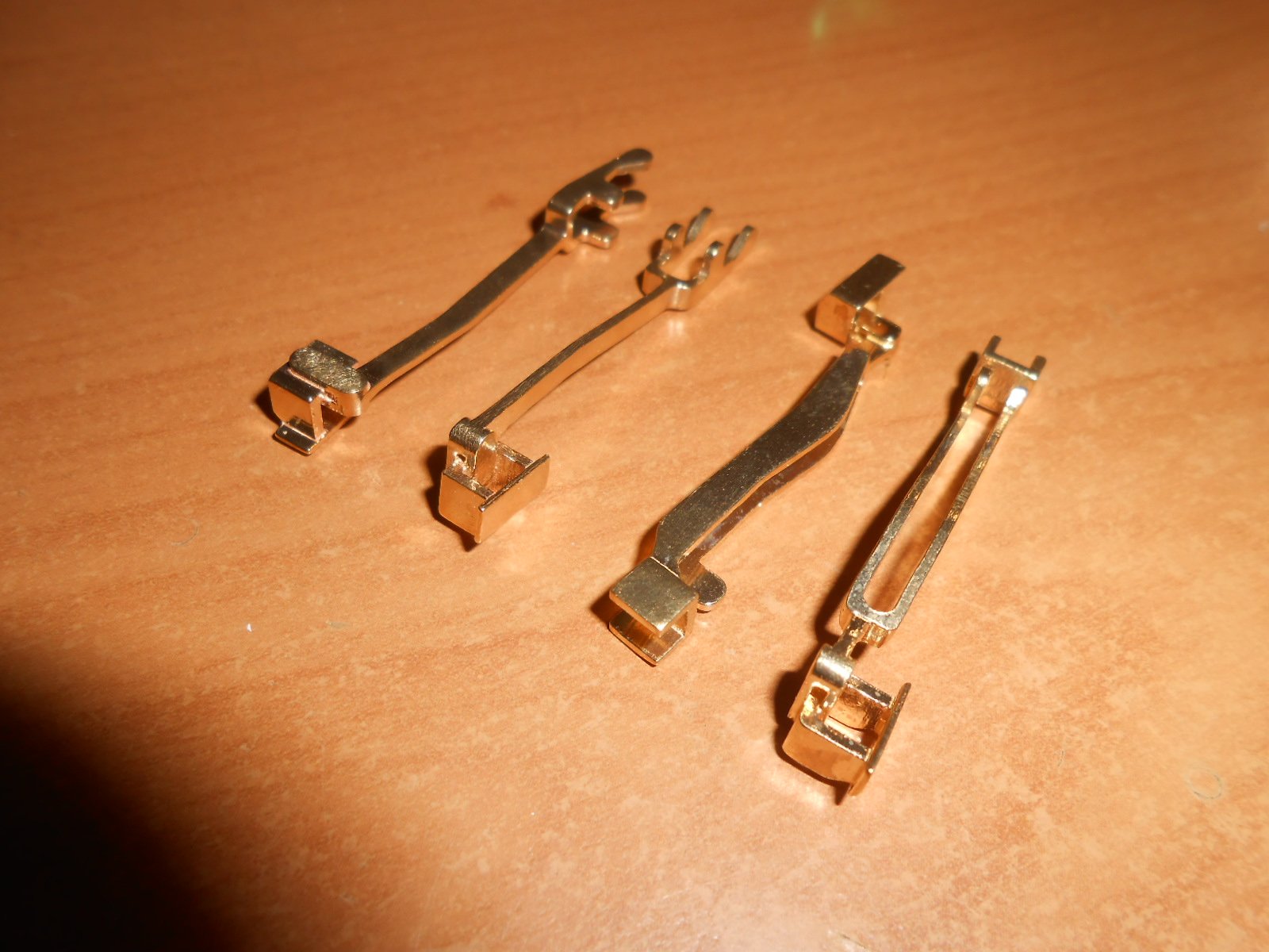

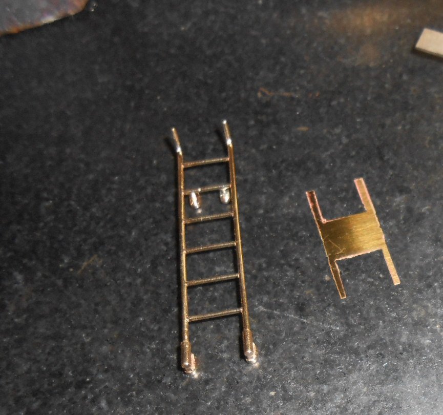

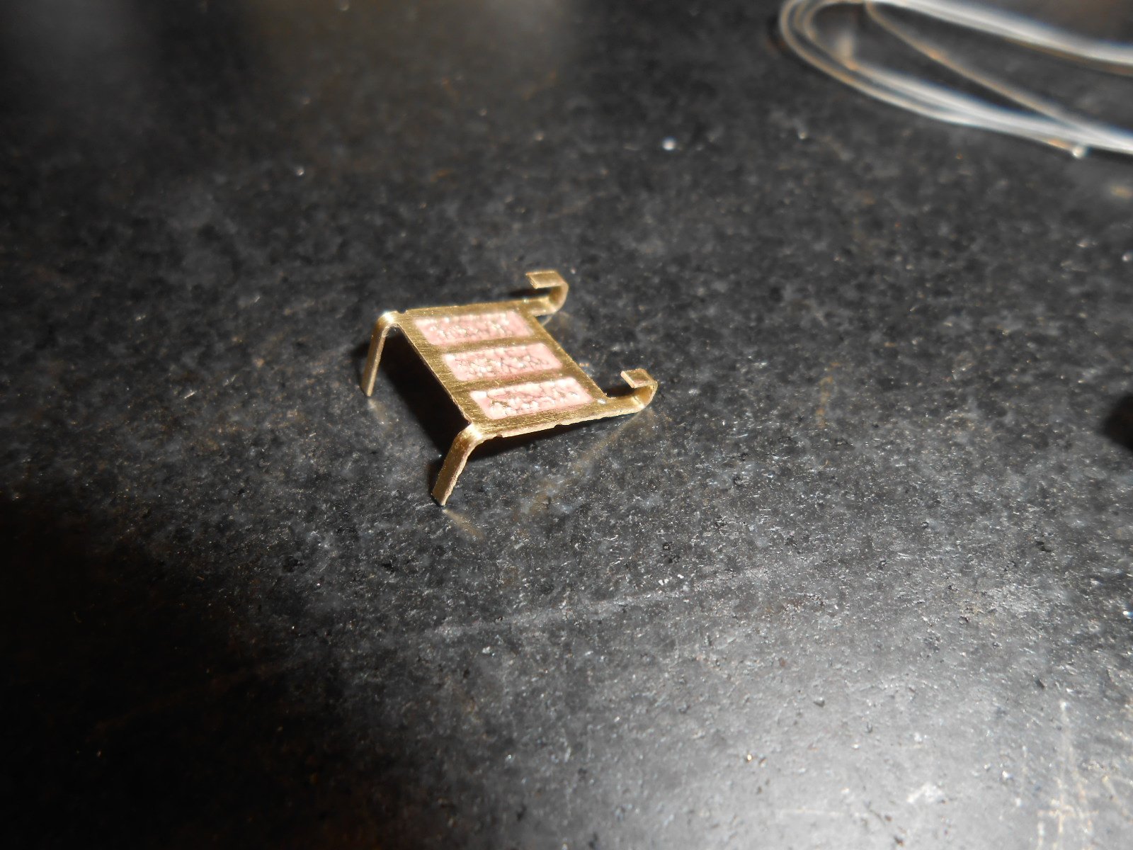

Echelle :

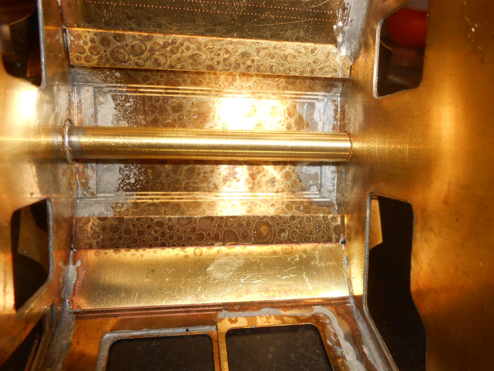

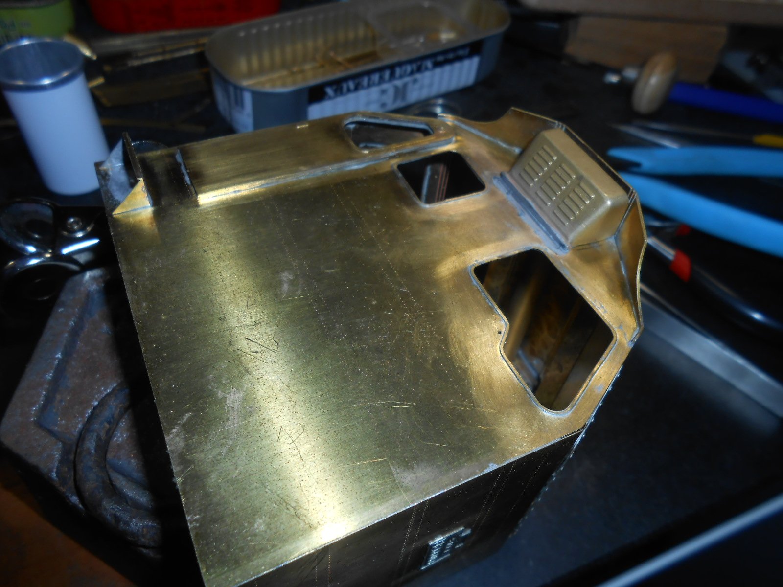

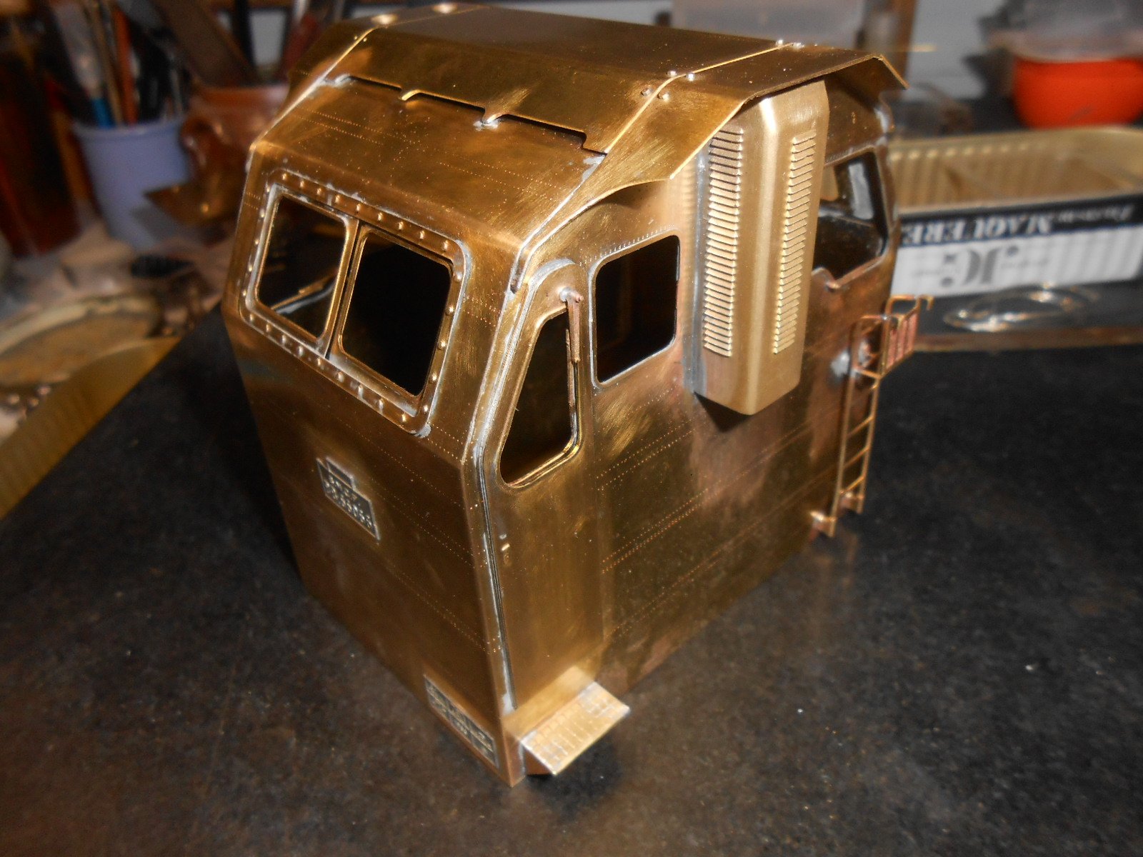

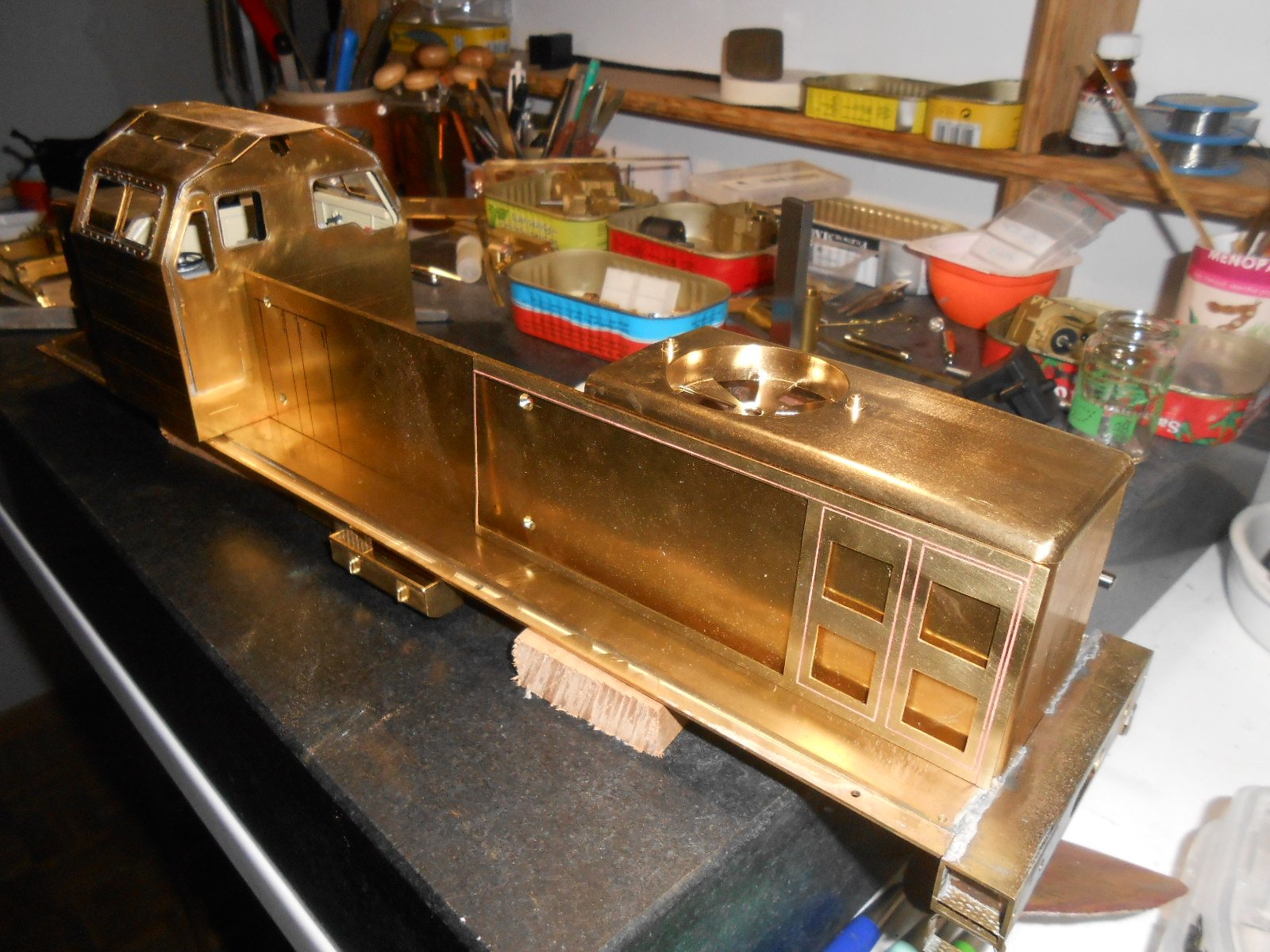

Cabine ensemble :

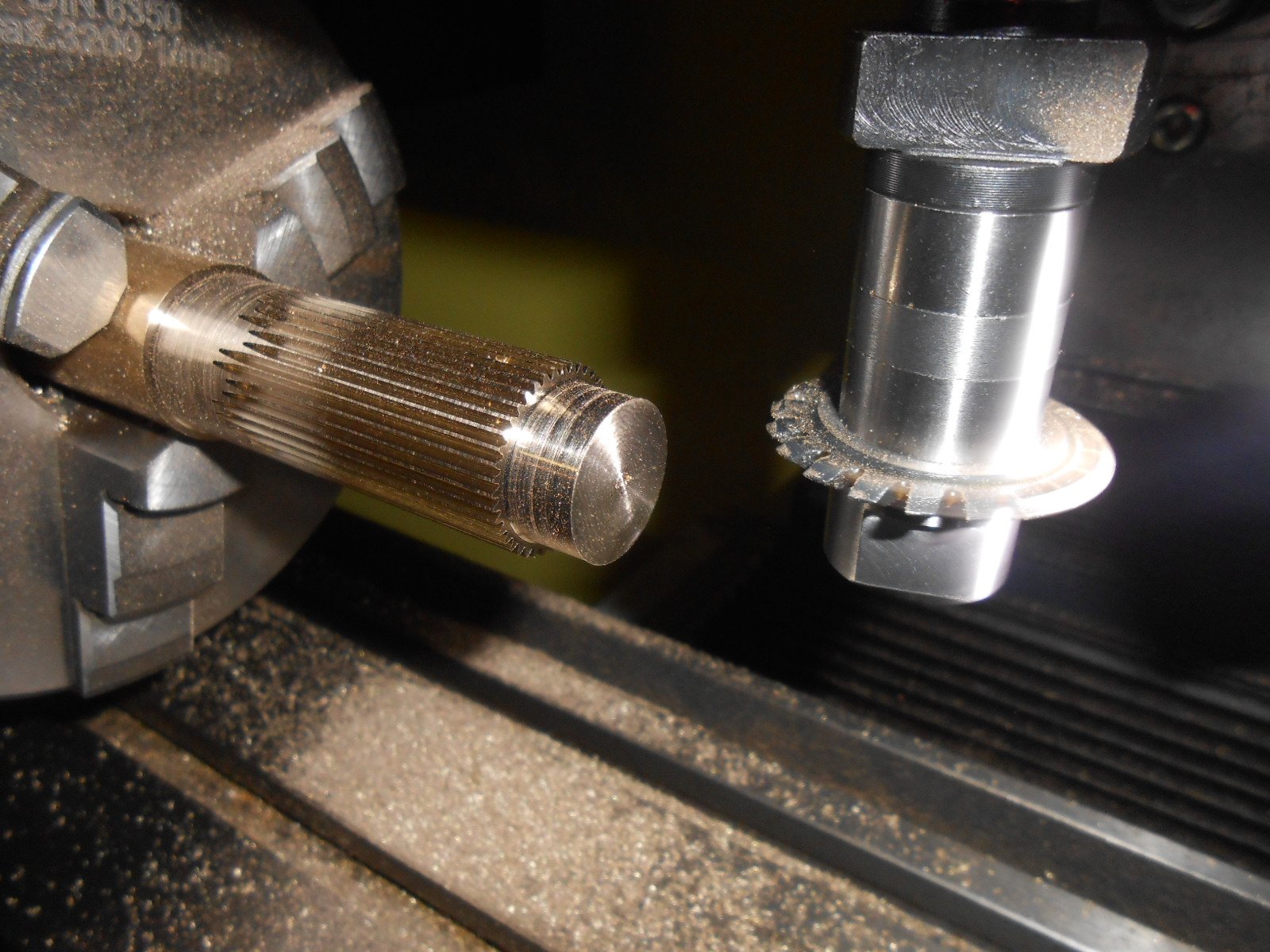

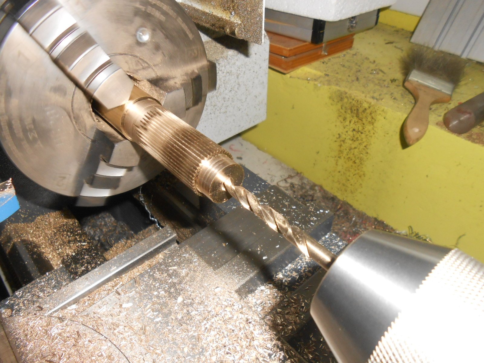

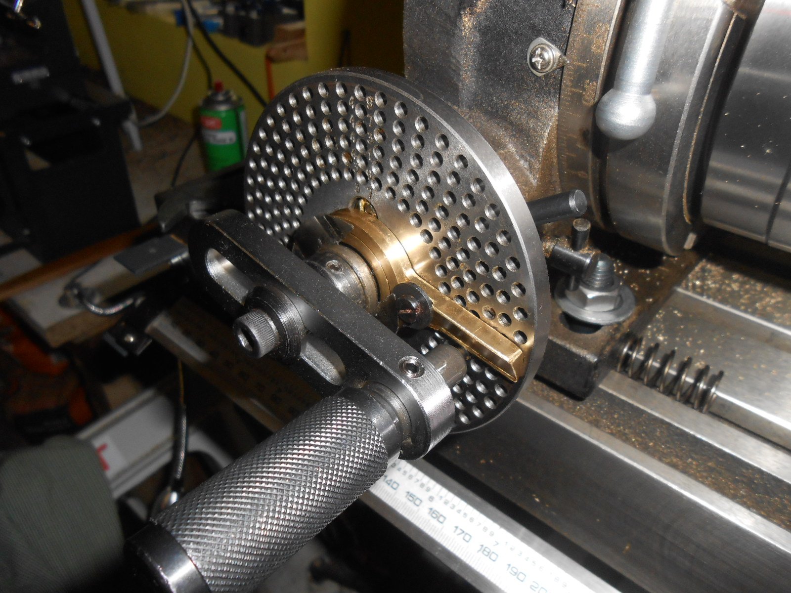

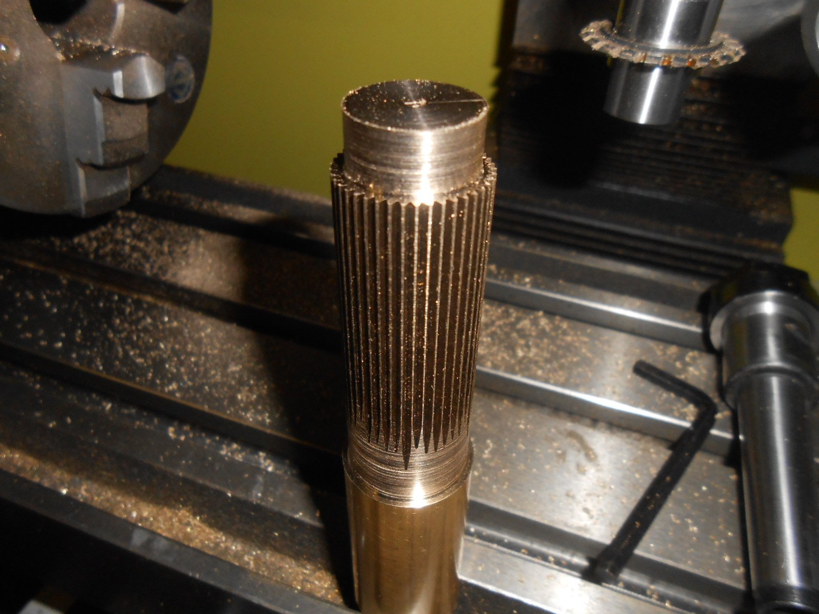

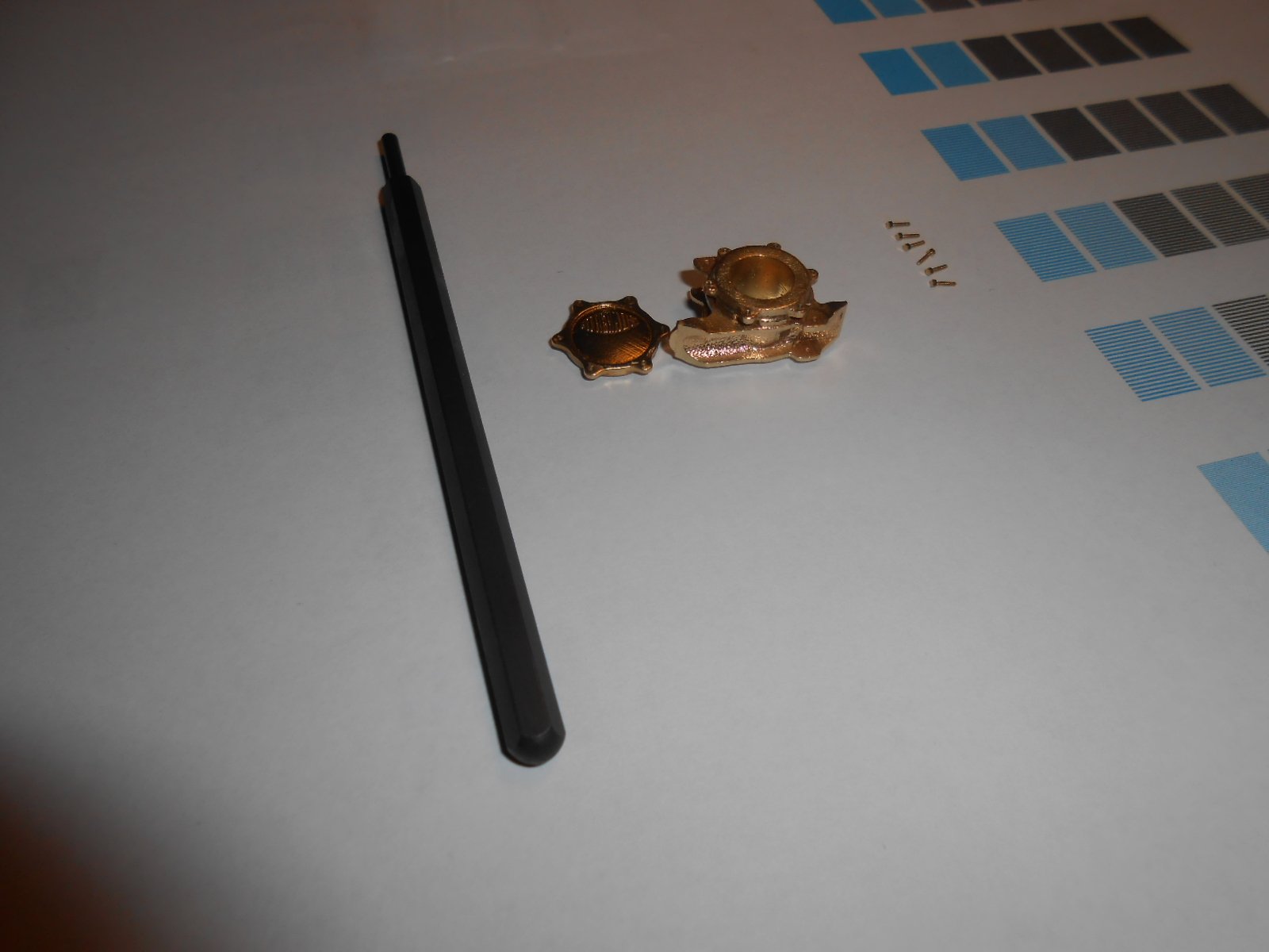

Pignon :
