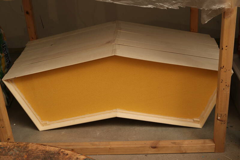

Mit den bis jetzt entstandenen Segmenten wurde sich einem anderen wichtigen Bestandteil von ihnen gewidmet:
HpK0048 (Kellerbahner)
deren Füße !

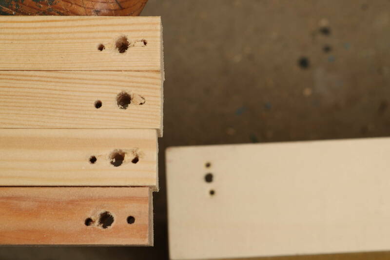

Der erste Versuch mit je zwei M3 Schrauben dafür:
HpK0050 (Kellerbahner)
gelang zwar:
HpK0056 (Kellerbahner)
und das erste Segment stand auf seinen (neuen) Beinen:
HpK0057 (Kellerbahner)
Und die gute Nachricht: ein weiteres erstes Ziel ist erreicht:
HpK0062 (Kellerbahner)
Mit rund 1,8 kg Gewicht ist, nach den Knaupsholzsegmenten, wieder eine deutliche Reduktion der Segmentgewichte erreicht. Da doch für den Rundkurs einige im Entstehen sind:
HpK0041 (Kellerbahner)
ist sowohl deren Größe als auch deren Gewicht bei einem späteren Transport ein entscheidender Faktor.

die bisherige Art der (Bein)Befestigung ist für mich zu wenig robust für den mehrfachen Auf- und Abbau, den Betrieb und auch zu aufwendig.
Also was anderes muss her:
An einem Probesegment wurde die bisherige Schablone umgestaltet, besser: gebohrt:
HpK0081 (Kellerbahner)
Und die Füße bekamen statt der bisherigen zwei M3 Schraubverbindungen eine ´zentrale´ M5 Bohrung:
HpK0084 (Kellerbahner)
die mit entsprechenden Schrauben, Muttern und vor allem Scheiben dann eine deutlich festere, dabei schnell ab- und aufbaubare und vor allem stabilere Befestigung ergeben:
HpK0086 (Kellerbahner)

Saubere Arbeit, setze doch in die Beine eine M5-Einschlaghülse auf der Rückseite ein, dann ersparst Du Dir Mutter, U-Scheibe und die Fummelei.

willst du denn mit den Segmenten reisen? Dann wäre evtl ein Holzeinschub einfacher.

Ich hätte auch wenn Du das "nur" zuhause aufbaust mit Einschubtaschen gearbeitet.
Die Einschlagmutter und Schraube würde ich zur Stabilität trotzdem verwenden.
Entweder wie geschrieben direkt im Fuss oder an der Tasche was die Belastung auf die
M-Schraube gleichmässiger macht und das Gewicht des Modules dort abfängt.

Und ja Bernd, Ina nicht Ulla, aber nein, Bernd, auf Reisen werden die Segmente nicht gehen. Bin froh, wenn sie denn mal die neue Gestaltung tragen werden.
Aber da diese dann sicher auch nicht für die Ewigkeit gebaut sein wird, sollen danach dann die Segmente + Beine wieder, für anderes, weiter benutzbar bleiben.

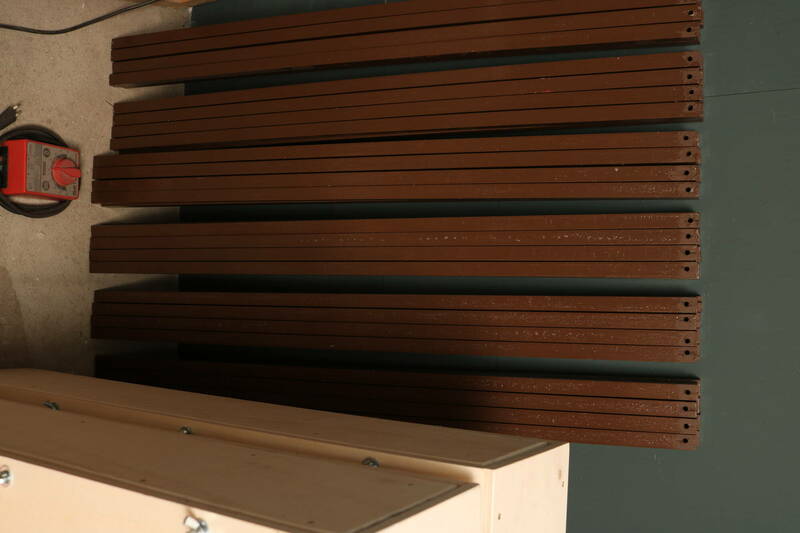

Um den Segmenten ihr scheckiges Aussehen zu nehmen kommt ein klassisches Braun mit einer Dispersionsfarbe aus dem Baumarkt zum Einsatz:
HpK0152 (Kellerbahner)
Und dann ein weiterer Versuch:
HpK0154 (Kellerbahner)
Ein auch dort gefundener wasserbasierender Acrylklarlack – und wieder zeigt sich a) Dispersionsfarbe (deshalb im Nassen: ´blau´) und dessen lange Zeit in Anspruch nehmende Trocknung:
HpK0155 (Kellerbahner)
Aber das Finish fand ich ganz gut gelungen.
Also: weitermachen …:
HpK0178 (Kellerbahner)
Besonders ein bisschen mühsam sind die nötigen, zahlreichen:
HpK0163 (Kellerbahner)
Füße
- nach deren Färbung:
HpK0165 (Kellerbahner)
dann der Klarlack:
HpK0166 (Kellerbahner)
Wenn er denn nach 1 Woche gut durchgetrocknet ist.
Denn es wird je Seite, derer 4, je zweimal lackiert:
HpK0170 (Kellerbahner)
HpK0171 (Kellerbahner)
HpK0172 (Kellerbahner)
Einmal, nein eben zweimal, wegen des nicht ausreichenden Deckvermögens der braunen Dispersionsfarbe.
Und dann je zweimal Klarlack:
HpK0181 (Kellerbahner)
um eine ´satte´ Klarlackbeschichtung zu erhalten.
Und – auch Lack wiegt etwas. Wieviel ? Nun – so viel:
HpK0169 (Kellerbahner)
HpK0173 (Kellerbahner)
HpK0176 (Kellerbahner)
(geteilt durch die 8 auf die Waage gelegten Füße).
So konnte die ´Massenproduktion´ weiter gehen:
HpK0183 (Kellerbahner)
HpK0180 (Kellerbahner)
Und, nach und nach, füllt sich der Vorrat:
HpK0184 (Kellerbahner)
Bei den Füßen war noch ein wenig Nacharbeit (passend bohren und nachlackieren) an den Löchern nötig, dann wächst auch deren Anzahl fertiggestellter:
HpK0185 (Kellerbahner)
