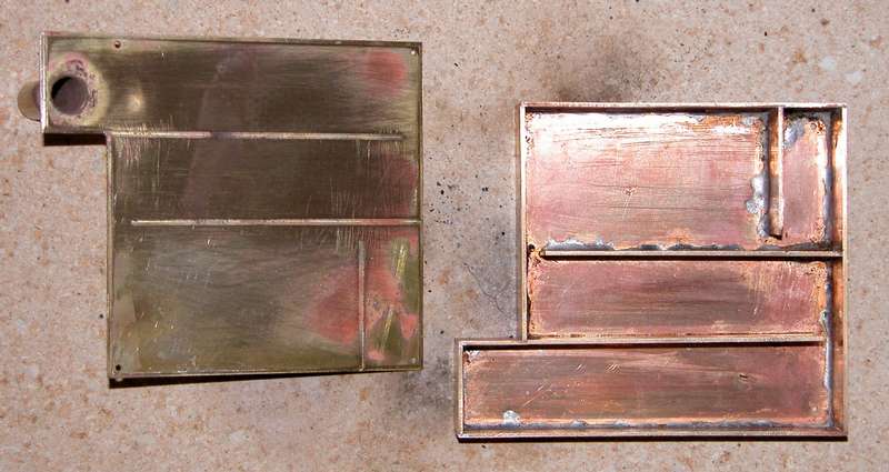

nach einer arbeitsreichen Woche ist der Schalldämpfer fertig. Da ich davon keine Ahnung habe, konstruierte ich einen großen Schalldämpfer mit drei Kammern und 15mm Höhe in Autocad einfach mal drauf los. Er dient gleichzeitig als Ölsammelbehälter, denn Platz ist ja genug darin. Unten sind zwei Öl-Ablaßschrauben eingebaut.
Der Schalldämpfer noch offen. Mit dem Lötzinn habe ich gesaut, aber das sieht ja später keiner :-)

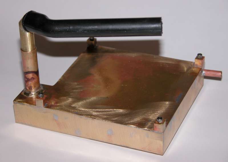

Und fertig zusammen gelötet. Links oben geht der Lärm 'rein, unten rechts kommen leise Abgase heraus:
Das Einlaßrohr ist hart gelötet, der Rest weich. Erstaunlicherweise ist die Schalldämpfung enorm, d.h. der Motor ist so leise, das man auch drinnen fahren kann. So manche digitalen Geräusche sind lauter....

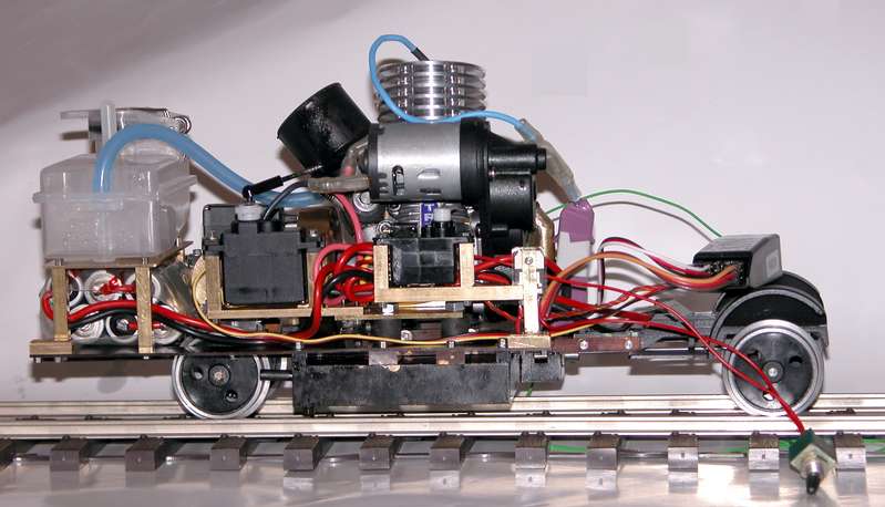

und weiter gehts.
Der Rahmen aus 5x5mm Messingprofilen. Die Achse links träge die Vorderachse, damit diese kippen kann:

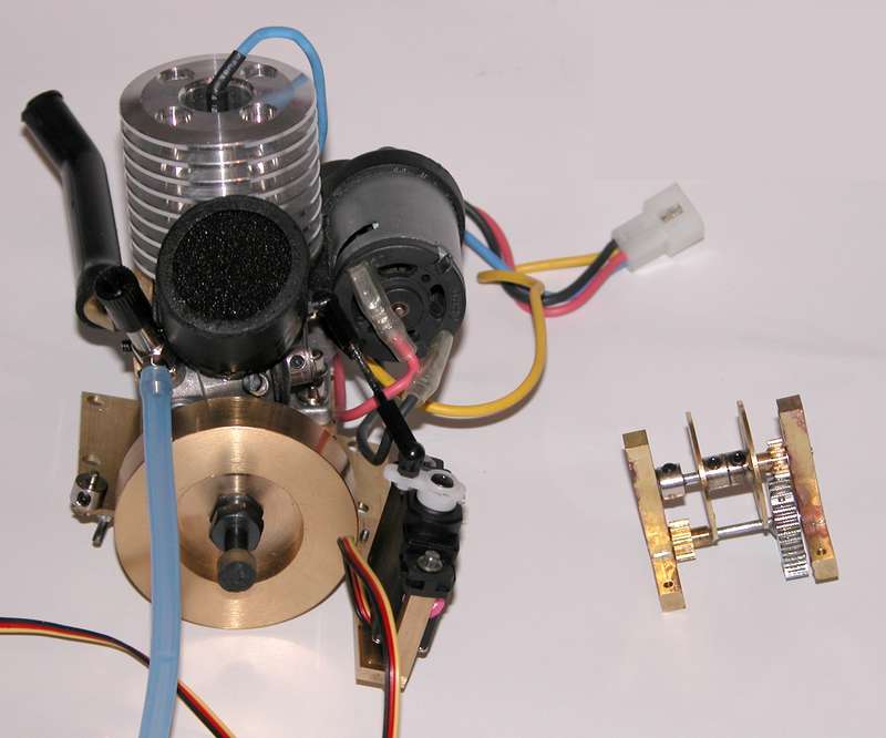

Motor und Getriebe:

Ist der von Dir verwendete Motor der Kleinste mit E-Anlasser, oder kannst Du noch kleinere empfehlen? Ich wollte auf Anraten von Ottmar so ca. 1,75 ccm verwenden, habe aber in dieser Größe noch nichts wertvolles mit E-Anlasser gefunden.:gruebel:
Stimmt es, daß das Schwungrad so groß wie möglich sein sollte?
Gruß Schrauber :teddy:
Beiträge: 6529
Re: Fidos kleine Live-Diesel Drasine
Schrauber hat geschrieben: Ist der von Dir verwendete Motor der Kleinste mit E-Anlasser, oder kannst Du noch kleinere empfehlen? Ich wollte auf Anraten von Ottmar so ca. 1,75 ccm verwenden, habe aber in dieser Größe noch nichts wertvolles mit E-Anlasser gefunden.:gruebel:
Hi Schrauber,
vielen Dank. Ich kenne zumindest keinen kleineren Motor mit E-Starter, dem ich vertrauen würde. Der Motor ist allerdings sehr groß ausgefallen, massiv gebaut und kommt leicht an einen OS Max FS 30 Surpass Viertakter heran. Für die Schwungscheibe verwende ich 50mm Rundmessing, da man den Motor besser drosseln kann, wenn die Scheibe schön groß ist. Ich mag es eben, wenn man jede Zündung noch als Tuk-Tuk-Tuk hören kann.

es ist geschafft, die Elektrik & die gesamte Technik (bis auf die Bremse) ist fertig und ich bin's auch. Leider hat es mit beim Bohren das Bodenblech zerdeppert, so das ich gestern ein neues fräsen musste. Der Schalldämpfer ist nun auch montiert und mit dem Krümmer und einem Silikonschlauch mit dem Motor verbunden.
Das Ganze artet langsam in einem Gefummel aus, da überall der Platz fehlt. Daher muss der Empfänger ins Füherhaus.
