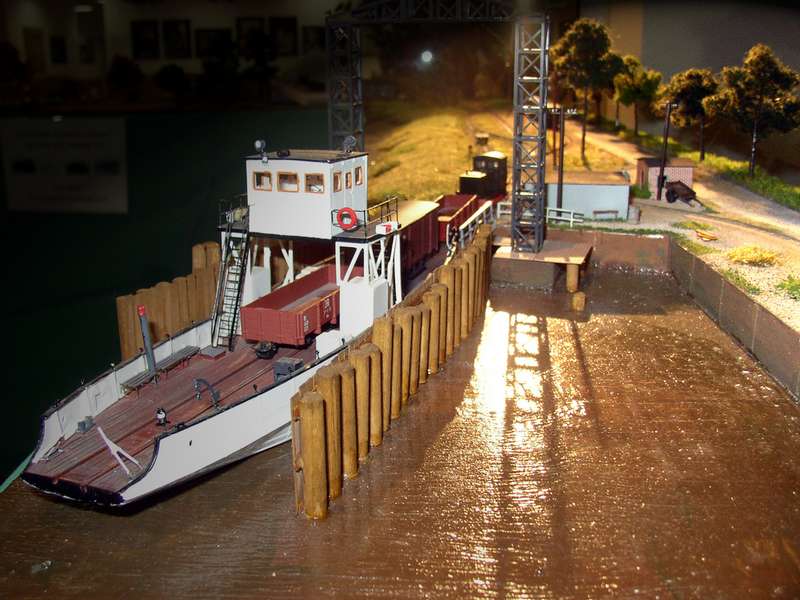

von klarem Acryllack würde ich abraten, das Zeug kann schnell milchig werden. Außerdem ist der Lack recht matt.
Unser Vereinsmitglied Sven Meyer gestaltet Gewässer sehr gut mit klarem Bootslack. Das Gewässer wird aber nicht in der Tiefe modelliert, sondern bleibt flach und wird im Untergrund farblich behandelt. Der Bootslack wird in mehreren Schichten mit dem Pinsel gestrichen.

Die Sache mit dem Bootslack hält auf den Modulen bei uns im Verein (in H0 - 1:87) schon ewig.
Rauhfasertapete mit "Rückseite nach oben" aufkleben - mit verschiedenen Farben einen Übergang von flach nach tief andeuten - und dann mehrfach hintereinander Bootslack oder Klavierlack auftragen.
Det hat eine schöne Tiefenwirkung und durch die Rauhfasertapete auch eine Oberflächenstruktur.
