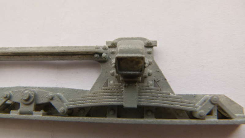

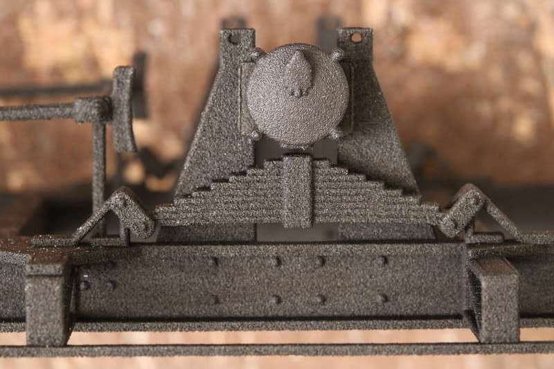

Ich bin ja kein CAD/3D Profi aber zu der Frage:
Es ging um die Frage wie denn der Druck in Kunststoff z.B. die Federdetails abbildet
kann ich ja mal versuchen den Unterschied anhand der Produkte von unterschiedlichen Anbietern, mit unterschiedlichen Materialien, Verfahren und Prozessen bildlich zu machen :gruebel: :
Dies ein Achshalter aus einer Deiner Aktionen der letzten Zeit mit einem bekannten europäischen Anbieter:
Vergleich ´Anbieter 1´ (Kellerbahner)
und das (ein Bild von Deinem oben gezeigten Achshalter) was jetzt von einem, diesem chinesischen Anbieter geboten wird:
Vergleich ´Anbieter 2´ (Kellerbahner)
Ja, der Vergleich ist aus oben genannten Kriterien und den unterschiedlichen, ´gemeinen´ Makroaufnahmen nicht ganz fair :nein: - klar.
Aber es soll auch nur darstellen welcher, für mich: Quantensprung, zwischen den zwei Prozessen im Ergebnis resultiert.
Ich denke das ist sichtbar, oder :?:

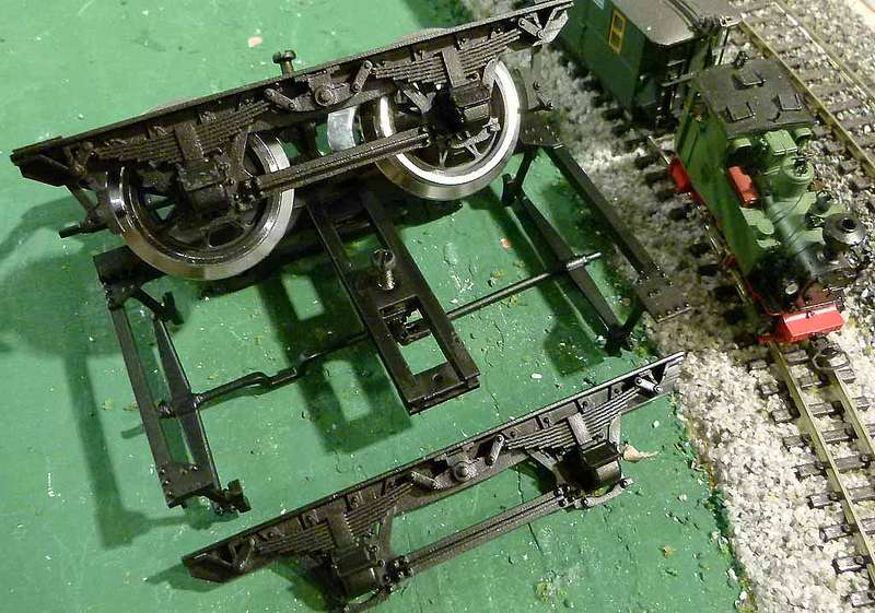

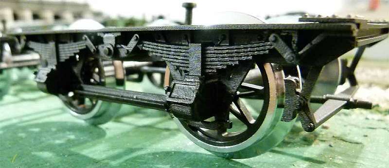

Nachdem vor mehreren Tagen Post aus dem Land des Lächelns eingetroffen ist wurden die Drehgestellbauteile sofort auf Paßgenauigkeit überprüft und mit schwarzer Farbe versehen.
Drehgestellteile_Breslau-2 (viereka)
Das Drehgestell im Foto ist jetzt nur gesteckt und hält bereits ohne dass ich es verschraubt und an den Enden verklebt habe.
Drehgestelldetail_Breslau-2 (viereka)
Damit dürfte dem Wagenprojekt des 99-71-05/06 nichts mehr im Wege stehen. Nach Infos aus der Harzfraktion mit Fachwissen läßt sich wohl auch ein Wagen des Hilfszuges, der aus dem Originalen 99-71-05 entstand, damit realisieren.
Allerdings dürfte die Realisierung noch etwas dauern, weil erst der 99-02-XX fertig werden muß.
