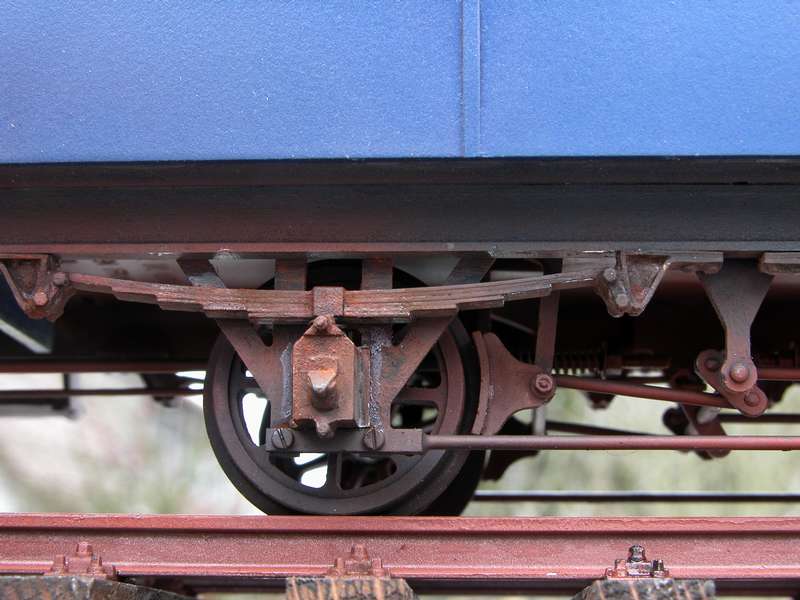

Meine Versuche zielen in Richtung "Einmalanstrich" mit Alterungsergebnis in verschieden nuancierenden Farben. Nachfolgendes Bild (aus der Galerie) zeigt mal eine Möglichkeit auf :
Versuchsobjekt Tankwagen Leitern und Bühne (squirrel4711)
Im Bereich des Rahmens wurde nur einmal mit "unvollständig verrostetem" und teilweise maskiertem Abrazorost gestrichen. Farbnuancierungen sind hier deutlich zu sehen obwohl nur einmal aufgetragen wurde. Die aplizierten Ölspuren stammen ebenfalls aus einem Auftrag.
Sollte das reproduzierbar gelingen wäre das eine wesentliche Erleichterung gegenüber der Pulverfarbentechnik in Klarlackspuren.
