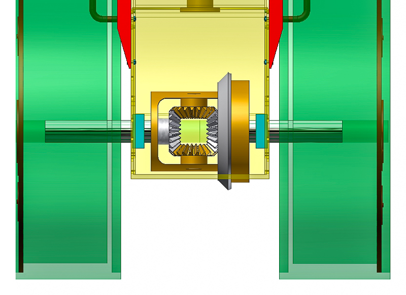

vielen Dank an alle, die mir mit Rat in den letzten Tagen hier im Forum und persönlich zur Seite standen
@Jack
Als StepUp-Regler hatte ich einen kleinen von Polopu bereits erfolgreich mit einem Faulhaber 2020C012 und Deltang getestet,
wie hier, mit winzigen Abmessungen von gerade mal 13 × 8 × 3 mm
Drei Lipos á 3,7Volt wären eine Alternative, die ich mal testen werde!
@Dietrich
Die meisten käuflichen Stirnrad-Differentiale sind von ihren Abmessungen her leider etwas zu groß für die Walze. Oftmals sind - bis auf den Maßstab - auch keine weiteren Abmessungen angegeben. Ich habe lediglich 29,0 mm in der Breite.
Vielfach haben diese und auch Kugeldifferentiale, die oft in Racing-Cars verbaut sind, einen viel zu großen Durchmesser.
Ich habe im Innern der Walze einen maximalen Durchmesser von 19,2mm möglich!
Ein eventuell doch passendes Teil habe ich dann doch gefunden, welches in WLtoys 1/24 RC-Cars verwendet wird.

@Helmut
Sicherlich eine schöne Differential-Lösung, aber der Preis ist mir dafür ein wenig zu hoch.
Bei AFV gibt es ein "FleXaxle Differenzial Stahl Set", welches mit den Abmessungen einen guten Kompromiss darstellen kann, wenn ich den Walzenboden unter dem Eingangskegelrad etwas ausspare.
Der Durchmesser vom Eingangskegelrad hat 28mm (10mm weniger, als RC-Lösungen u.ä.), das Differential-Gehäuse hat 19,0mm - bei einer Breite 22,0mm (passt gerade !)
Virtuell habe ich es schon mal eingebaut:
Kemna_Walze_Grundriss_037 (fspg2)
Kemna_Walze_Grundriss_040 (fspg2)
Das untere Abdeckblech wird in der Breite noch auf das Eingangskegelrad abgestimmt!
Kemna_Walze_Grundriss_041 (fspg2)
Kemna_Walze_Grundriss_043 (fspg2)
Ebenso würde ich das Eingangskegelrad gegen ein Schneckenrad austauschen.

- fido
- Beiträge: 6515
- Wohnort: Herbipolis
Re: ...neues Projekt für zwischendurch... Kemna-Walze Gigant
Hi Frithjof,
ein Differential ist in der Walze nicht unbedingt nötig, insbesondere da die Walze hinten doch sicher keine Gummireifen hat und die Räder auf dem Untergrund leicht rutschen.
Ich habe inzwischen einen Krupp Titan in 1:24 fahrfähig, in den eine starre Hinterachse von AFV eingebaut ist. Trotz doppelter Gummireifen hinten schiebt er nur leicht über die Vorderachse.
Wobei das neue sperrbare Diff von AFV echt nett aussieht. Vielen Dank für den Tipp, das merke ich mir für ein weiteres Modell vor.

- fspg2
- Beiträge: 1686
Hallo fido,
vielen Dank für Deinen Hinweis zum Titanantrieb und der starren Achse.
Ich hatte auch von Christian (Fuchs301) die Einschätzung bekommen, dass bei der Walze der Antrieb eines Hinterrades ausreichen müsste.
Er hatte bei seinen RC-Modellen solch einen Ein-Rad-Antrieb benutzt.
Das AFV-Differential gefiel mir und liegt inzwischen bei mir auf dem Tisch und wird Verwendung finden.
Allerdings entgegen dem Vorbild, wird unter der Hinterachse eine runde Abdeckung mit ca 5,0mm Höhe das Eingangskegelrad schützen,
@ Dietrich
Die Walze wird am Ende schätzungsweise unter 800Gramm wiegen.
Die 5,0mm Hinterachse wird durch Lagerbuchsen im Hilfs-Rahmen geführt und nach oben abgefedert.
Durch das Differential entfällt die Zweimotorenlösung, allerdings muss ein etwa 3-fach schneller drehender Motor noch eingepasst werden, da das Differential schon eine Übersetzung von 1:2,78 aufweist. Meinen 2025-Faulhabermotor hätte ich 1:1 verwenden können.
Um alle RC-Komponenten und den Motor mit Antriebsachse besser warten zu können, wird alles auf einem Hilfsrahmen vormontiert und von unten in die Walze eingeschoben.
Kemna_Walze_Grundriss_056 (fspg2)
Kemna_Walze_Grundriss_054 (fspg2)
Die Federung ist noch nicht eingezeichnet!
Kemna_Walze_Grundriss_044 (fspg2)
Kemna_Walze_Grundriss_057 (fspg2)
