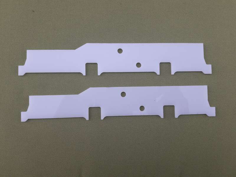

Inzwischen habe ich den Rahmen konstruiert und wir haben "wie ueblich" mit dem Laser einen Testschnitt gemacht. Ehe wir das in Messing fraesen, kann ich noch Bohrungen, Befestigungen etc. ausprobieren:
Uebrigens, wenn jemand die Lok in "Plaste und Elaste" nachbauen will, kann er meine gelaserten Probestuecke haben. Das Gehaeuse wird irgendwann auch folgen. Bitte aber nur solche Buntbahner, die schon mal etwas gebaut haben...
Ich erwaehnte schon mal, dass der Laser ein 40W CO2 Geraet aus China fuer etwa 350$ incl. Versand ist. Hat sich inzwischen schon mehrfach bezahlt gemacht.

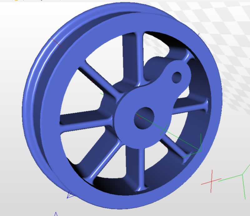

Inzwischen habe ich auch die Radsaetze konstruiert:
Ich bin mir im Augenblick nicht schluessig, welche Fertigungsmethode ich waehlen soll:
- 3D Druck in Messing wuerde sehr teuer, auch wenn ich die Radreifen weglassen wuerde.
- 3D Druck in Wachs/Kunststoff und Giessen in Zamak
- Fraesen aus dem Vollen
Die dritte Alternative hatte ich eigentlich schon fast ausgeschlossen, bis ich diesen Thread sah: https://www.stummiforum.de/viewtopic.php?f=50&t=158979.
Ich werde mich mit dem Autor in Verbindung setzen, wie er das genau gemacht hat.

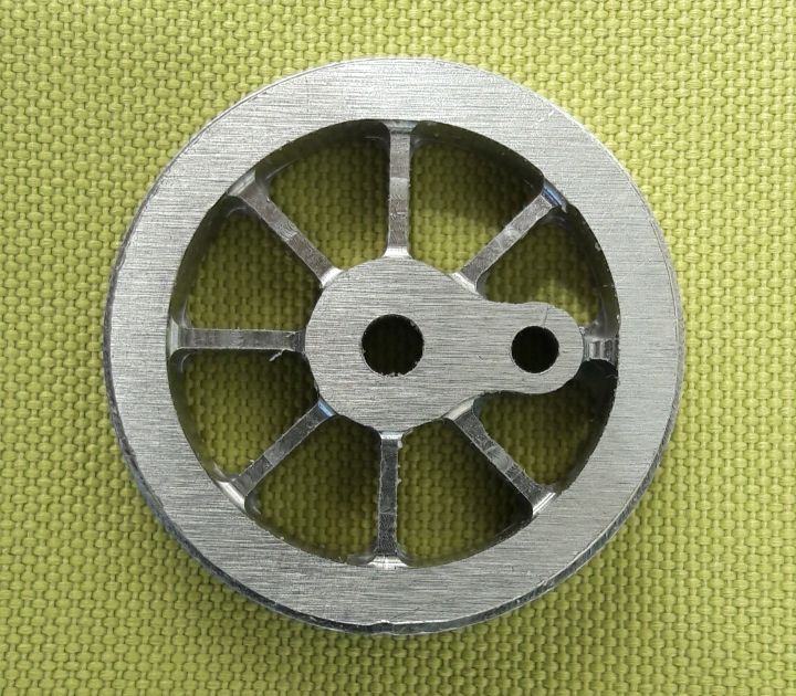

Ich hatte zunaechst nach kommerziellen Radguessen gesucht; auch die Quellen durchforstet, die mir Hans freundlicherweise hat zukommenlassen (http://www.markwoodwheels.co.uk/). Leider habe ich kein Rad gefunden, das annaehernd dem der Wasseralfinger Lok entspricht - entweder war der Durchmesser nicht passend oder die Anzahl der Speichen deutlich zu hoch. Wir haben uns dann entschlossen, ein Rad aus dem Vollen zu fraesen. Material ist ungehaerteter Praezisionsstahl. Da die Fraesmaschine meines Freundes noch keine automatisierte z-Achse hat, war eine Menge manueller Zustellungen notwendig. Aber nach einer Stunde hatten wir ein passables Rad. Das Photo zeigt das Ergebnis noch ohne jegliche Nacharbeit (z.B. Abrunden der Speichen). Die kleine Einkerbung am unteren Rand wird nach dem Ueberdrehen verschwinden.
Da unsere Werkstattrunde nicht in Arbeit ausarten soll (wir machen das ja zum Spass/zur Entspannung), werden wir wohl jede Woche ein Rad fraesen...

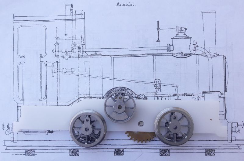

mein Freund Dennis hat Ueberstunden gemacht und die restlichen Raeder gefraest. Heute haben wir dann mit einem Formstahl das Radprofil gedreht. Ausserdem habe ich gekapselte Kugellager bestellt, die sich schon bei meiner Betsy gut bewaehrt hatten:
